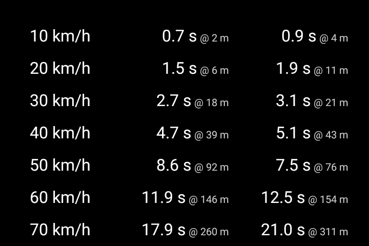

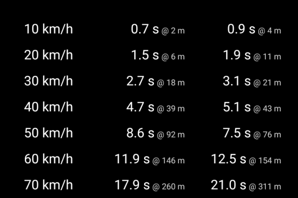

#101710Повідомлення 24 бер 2020, 22:18
Сравнение АИР100+Kelly KAC14401(слева) и ДС 3.6 + Романтик 480А(справа)
Машина и батарея одна и та же. Участок дороги и водитель тот же.

#101711Повідомлення 24 бер 2020, 22:42
А теперь ценовую политику, для полного сравнения)))
http://controllers.emkit.net
#101714Повідомлення 24 бер 2020, 23:22
ДС 3.6 с полной реставрацией и перекомутацией обмоток вышел нам в 600$, АИР - 450$.
Контроллер Романтик 480А - 440$, KAC14401 - 900$ + энкодер 15$.
Затраты на механические работы примерно равны.
Итого: 1050$ и 1365$

#101735Повідомлення 25 бер 2020, 08:32
Звідки: Кривой Рог
Эти затраты окупятся большей экономичностью асинхрона и меньшими головными болями по поводу состояния щеток их продувки, состояния ламелей якоря и т.д. В итоге асинхронник получиться даже дешевле если учесть все.
