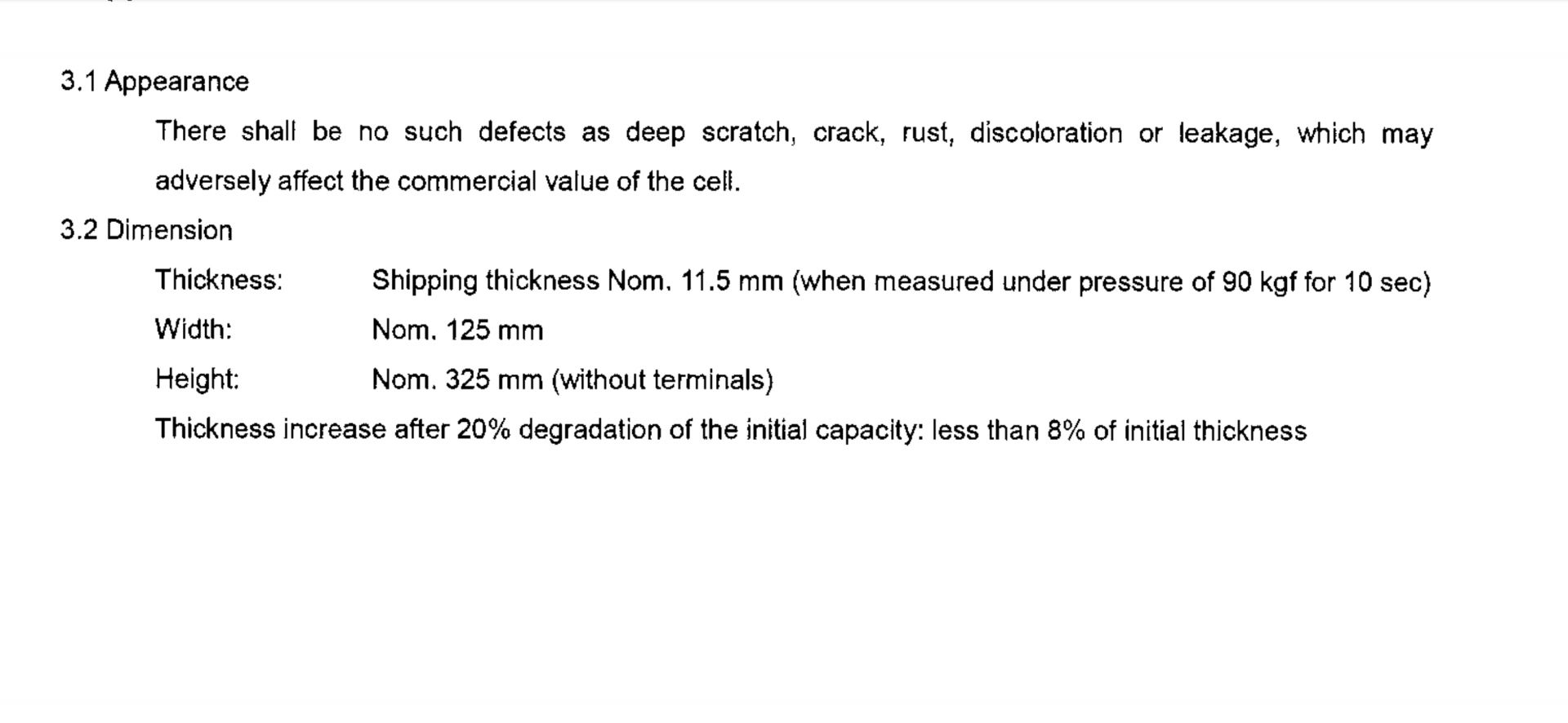

TheMarshall писав(ла):
Дмитрий М писав(ла):
А ще з даташиту , при експлуатації пакету , втрати ємкості збільшується обєм на 10%
Дим, покажи даташит на 15Ач пакеты с вольта. Интересно почитать и увидеть про 10%.
Это оно?
Screenshot_20200307-224932.jpg [ 97.13 КБ | Переглядів: 9711 ]

по поводу увеличения объема пакетиков ,
из моих наблюдений , там расширяется не сами пластины и не намазка , а расширение оболочки за счет выделившегося газа , которому некуда уйти.
Так как пакетик герметичен и сдавлен , то рано или поздно произойдет разрыв полиэтиленовой оболочки пакетика с дальнейшими вполне предсказуемыми последствиями.

dimademch2012 писав(ла):
Это оно?
Что это и откуда?
 Заголовок повідомлення: Re: Сгорела ауди а2 електро!!!
#102407Повідомлення 04 квіт 2020, 20:28
Это текст о увеличении объёма пакета при его деградации вследствие эксплуатации.
Откуда - не помню, просто сохранил его на всякий случай,
По-моему, это с какой-то официальной странички производителя ячеек...
Это оно?
Не, это не оно - видно же, что указаны размеры "шоколадок" LG, E63 или как их там.
