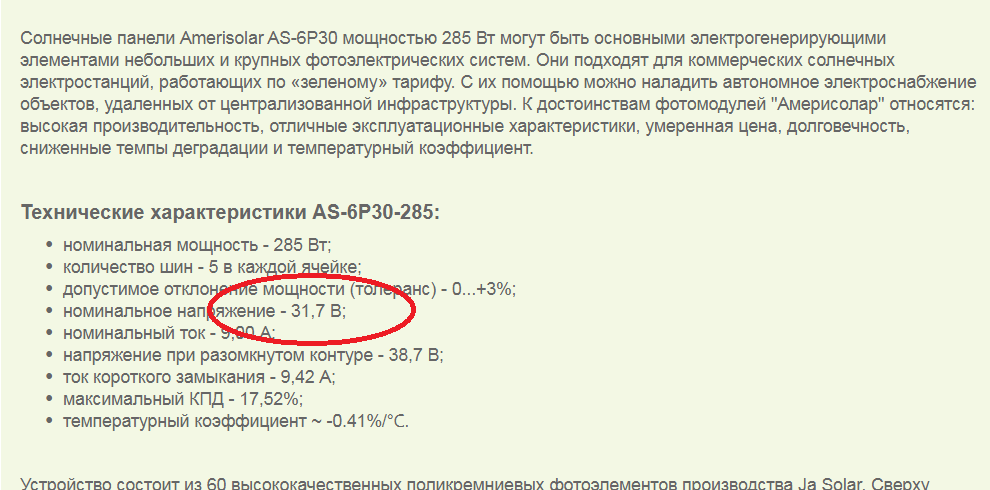

Сфоткайте плиз ярлыки СП,на какое они напряжение?
вы их знаете - Америсолар AS-6P30 285W

Я же выше писал - это панель для ЗТ а не для систем 12 или 24в!!! - поэтому и цена такая.
Opera Снимок_2020-05-05_103217_eco-tech.com.ua.png [ 61.32 КБ | Переглядів: 9966 ]

Касательно панелей - с них выходит 31-32в при токе в районе 9А. PWM контроллер пропускает ток 9А, а напряжение срезается до выставленого 14.4В итого мы имеем потери в 50%. Либо берем МППТ контроллер и выжимаем пракически все с панелей, либо исчем панели под 12В (а они дороже из-за более низкого спроса), либо переходим на 24в и минимизируем потери.
А еще - переделываем панели 24В под 12В - если они это позваляют.

Китайцы уже лет пять стали страдать х..й, отошли от мирового стандарта. Американцы,когда их учили делать ячейки и панели, велели строго соблюдать стандарт 12 и 24 В. Это святое, как 110 В в розетке. Поначалу китайцы так и делали - 36 ячеек для 12 В и 72 ячейки для 24 В стандарта.
Теперь стали делать панели на любое количество ячеек. Рабочее напряжение может панелей разных моделей быть очень разным. "А не пофиг ли?" - подумали китайцы,ведь один хрен все это будет сливаться в сетевой инвертор для выдачи в сеть именно по ЗТ.

Не нужно,все выяснили.
Den Вам ответил.

Вернитесь немного назад до ЗТ и посмотрите на номиналы СБ и может сами "распутаетесь" :doh:

Не было СБ с такими напряжениями.
Opera Снимок_2020-05-05_103217_eco-tech.com.ua.png [ 61.32 КБ | Переглядів: 9862 ]

Не правда! Элемент имеет 0,5-0,55в
А мощность увеличивают за счет увеличения отбора тока(увеличивая количество "токо-отбирающих" лент на элементе)

Я говорю за напряжение панели, а не одного элемента. и если их стало 72 вместо 60 то и напряжение поднялось. а сила тока остается той же. как результат увеличение мощности. ленты тоже играют роль, но не столь существенно. у меня есть старые панели и более свежие 5ВВ разница у них в 10Ватт всего. как по мне в увеличении дорожек больше маркетинга, чем реальной выгоды.
