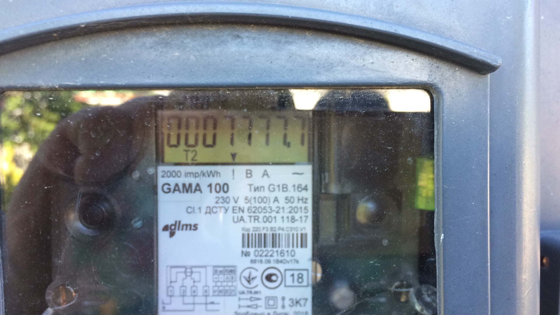

Блатные номера на авто мне не доступны(да я и не стремлюсь),а вот зафиксировать красивые цифры на Зеленой генерации это мы смогли! {!_!}
IMG_3054.JPG [ 571.22 КБ | Переглядів: 9913 ]

Цікаво за який період (дата установки\реєстрації лічильника?) це згенеровано 7777,7 кВт\год?
А для довідки ще цікаво з якої кількості панелей та загально встановленої потужності генерації?

Это с начала оформления ЗТ (осень 2018г)
На вторую часть вопроса однозначного ответа нет. СЭС 5кВт 20 СБ х 280Вт и +...
