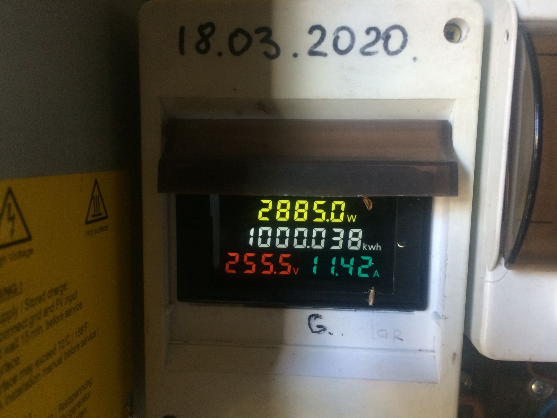

18. 03. 2020г. был установлен ваттметр на северо-восточную СЭС
- сегодня 8. 07. 2020г. отобран 1мВт*ч чистой солнечной энергии :hurra:
мВт*ч или МВт*ч? :? так то это СИЛЬНО разные весчи.....

Так есть же фото с показометром и там явно видно 1000кВт-ч, он же 1МВт-ч. А мВт*ч, ну есть у некоторых такая привычка не по СИ писать, также как и кВт/ч или А/ч.
#107800Повідомлення 09 лип 2020, 09:49
Сори описался :ups:

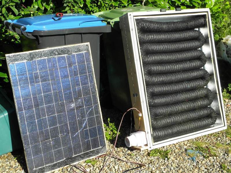

Гога, я в вашу тему помещу, т.к. Вы наиболее яркий пример активного реального применения солнечных батарей.
Нашел такой самодельный девайс. Применяется для подогрева входящего в помещение воздуха при ярком солнце. Вероятно подойдет для теплицы и увеличит срок ее активной работы за год. Ну и техпомещение можно немного согреть.
