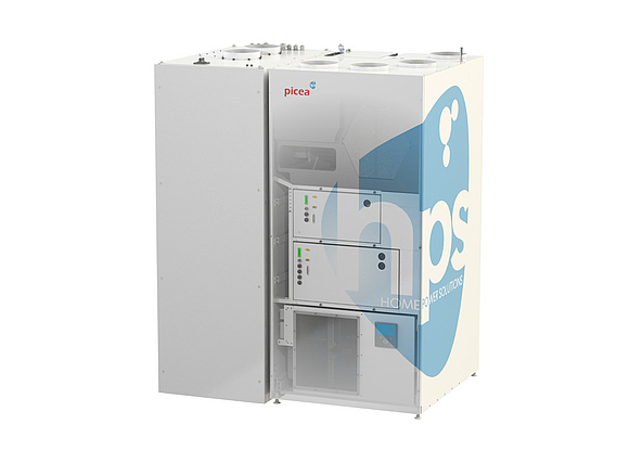

А есть в Германии какая-нибудь мини водородная установка под ключ, построенная по этой же идеологии. Например для объекта поменьше. Ну, чтобы для опытов приобрести или скопировать можно было и на ней технологию обкатать?
Я так понимаю вся дороговизна пока в "шкафе" с ТЭ и электролизером, остальное как: батарея, баллоны, компрессор, преобразователи напряжения сегодня на рынке в достаточной конкуренции и цены +/- одинаковые. Минишкафчики пока в сети не встречал((
