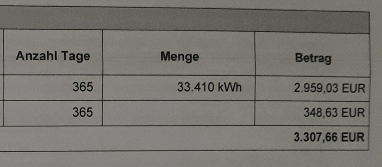

Горячая вода:
Такая же математика как и с отоплением, но моемся мы как все)))
167,91€ по квадратуре и 162,64€ по счетчику.
20200924_160955.jpg [ 121.79 КБ | Переглядів: 33686 ]
Общий счетчик горячей воды стоит уже в каждом доме и наш с жил.площадью 719м² накрутил в переводе на кВтч - 33.410, на сумму 3.307,66€ (тут кВтч стоит уже 0,099€). Или 46,5кВтч/м²•год по горячей воде.
20200924_160913.jpg [ 292.06 КБ | Переглядів: 33686 ]
