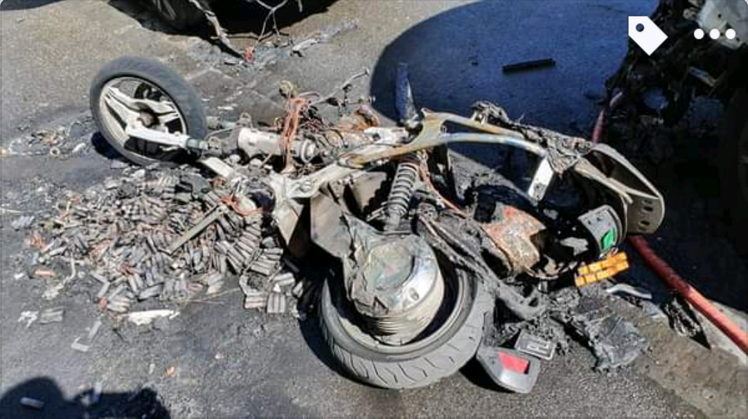

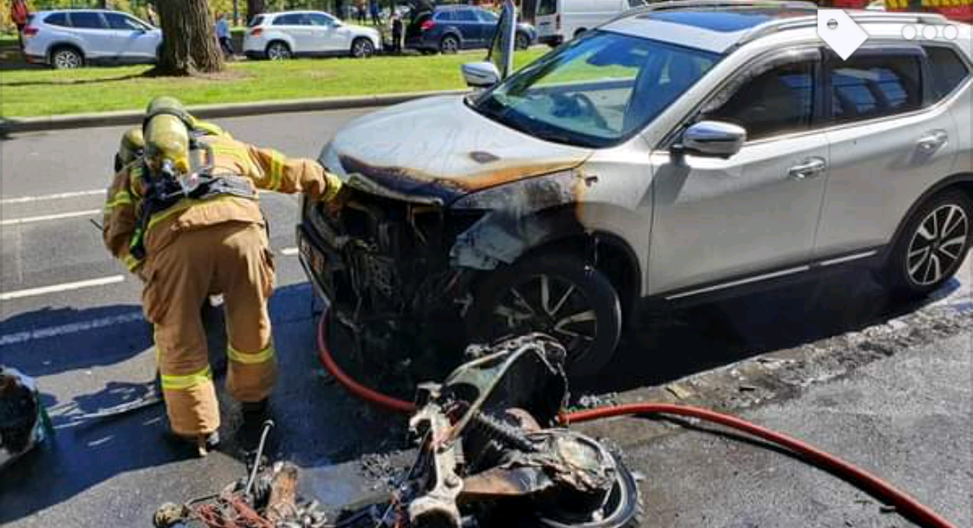

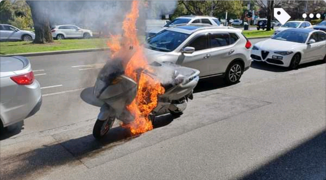

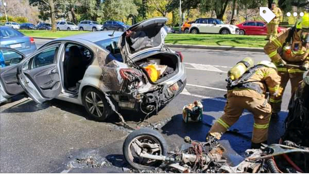

Батарейка самодельная, без бмс. Рама, она же батарейный ящик - алюминий. Загорелось через 5-10 минут после поездки. Другая батарея этого же "мастера" загорелась при зарядке.

Andriyko писав(ла):
ссылка уже не работает
Наверное, закрытая группа. Австралия или Новая Зеландия.
