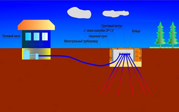

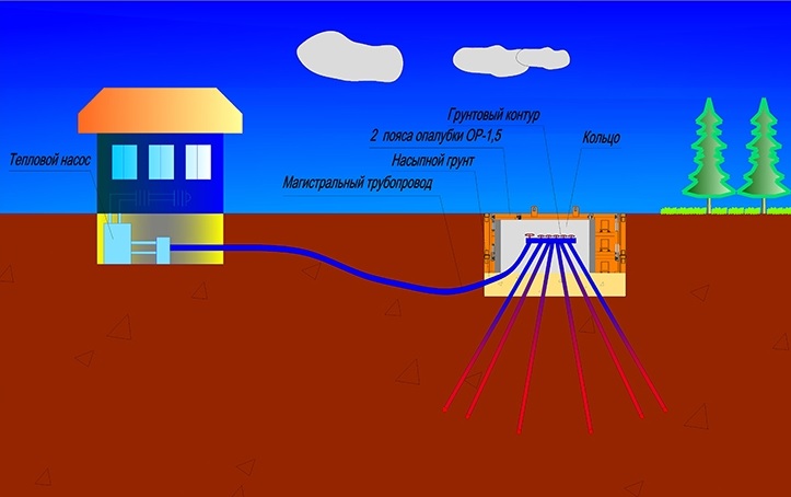

Самый доступный "Домашний накопитель энергии" находится не в доме, а под домом - это грунт. Нужно только правильно его использовать.
Если грубо прикидывать, то получается, что газ, сожженный для отопления дома и его теплота, взятая за 100 процентов будут так относится к обогреву тепловым насосом.
На тепловой электростанции средний кпд примерно треть, тепловой насос при COP=3 должен вернуть обратно тепловую энергию, правда нужно будет заплатить за преобразования, если COP больше 3, то стоимость будет сопоставима. Если брать современную парогазовую тепловую электростанцию, с кпд 66%, то теоретически тепловой насос должен примерно в два раза обойти непосредственное отопление газом по стоимости.
Таких электростанций пока мало, но их будет все больше и больше, поэтому тепловой насос перспективен даже при подключенном газе.
Важное замечание, в первую очередь следует сделать дом энергоэффективным, снизив тепловые потери и сделав оптимизацию, например как предложено выше снижением температуры в комнатах, которые редко посещаются.
На канале Юрия есть видео, как он своими руками пробивает скважины под тепловой насос.
Это показывает, что можно использовать свободное время и сэкономить деньги.
Однако более эффективным методом будет прокалывание грунта с подачей воды в скважину, тоже все делается своими руками, но это позволит достичь большей глубины.
Касаемо эффективности теплового насоса. COP сильно зависит от разницы температур испарителя и конденсора. Соответственно нужно стремиться их сблизить. Подтянуть вверх температуру испарителя можно при непосредственной закачке фреона в скважину и его кипении там, а не в теплообменнике. Снизить температуру конденсора можно увеличением площади обогрева, т.е. это не батареи, а теплый пол, потолок, стены. Для выполнения этих условий, вероятно не подойдет кондиционер с поршневым компрессором, а потребуется спиральный компрессор, работающий без масла, в противном случае, все масло стечет в скважины и закупорит испарение фреона там. Кроме того компрессор должен быть с инвертором, для беспрерывной работы. Вот тогда COP может достичь 4-4,5.
А для аварийного теплоснабжения целесообразно использовать электрогенератор на газу, его выхлоп должен идти через теплообменник, для обогрева дома, а электроэнергия для питания теплового насоса. В таком случае энергоэффективность сжигания топлива в двс генератора будет двукратной по сравнению с тем случаем, если бы дом отапливался только этим топливом.

Речь шла не о его проекте, а о том, что почти все реализуемо своими силами. Да, фреон через болт вытечет вероятно, должна быть петля из медной трубки. Но сделать скважину диаметром 40 мм и установить пластиковую обсадную трубу для пары медных трубок диаметром 12 мм можно своими силами без привлечения буровой установки.

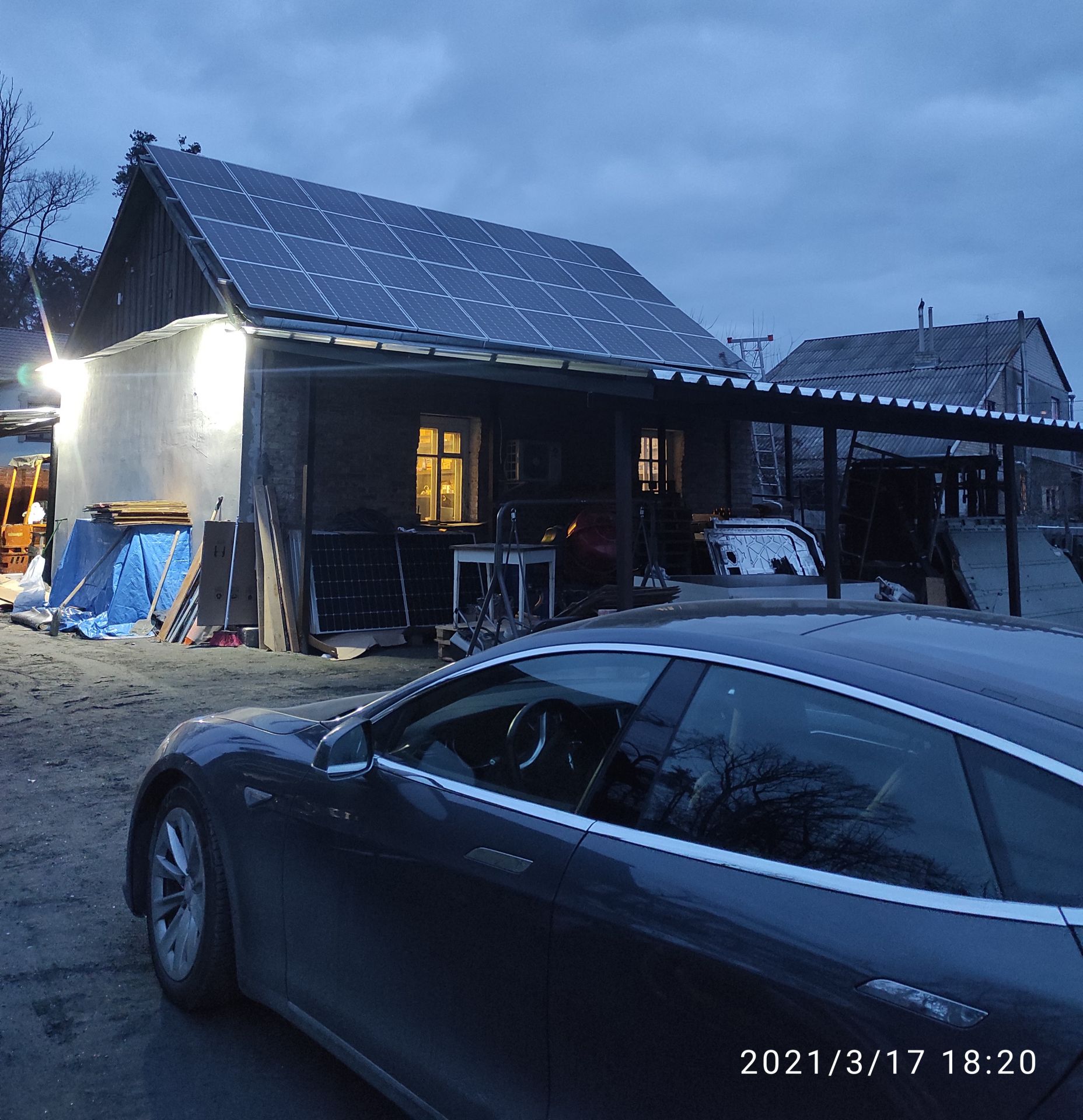

Дошли руки поставить подключить ещё 8 панелей.

Все поле я так понимаю 8-10кВт :? , Какое направление поля,строго юг?
16 панелей 455Вт, строго на Юг

А я нарахував 32. {O_0}
