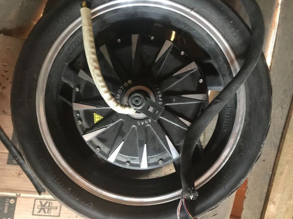

не маю документів на колесо а на ньому не вказана потужність
як оформити такй ТЗ?
документи на раму і техпаспорт є
Що порекомендуєте?

Узнать на официальном сайте QS motor's какой это у Вас двигатель ( по маркеровке на двигателе). Обратиться в Сервисный центр МВД о переоборудовании мотоцикла в электро по вашим документам.

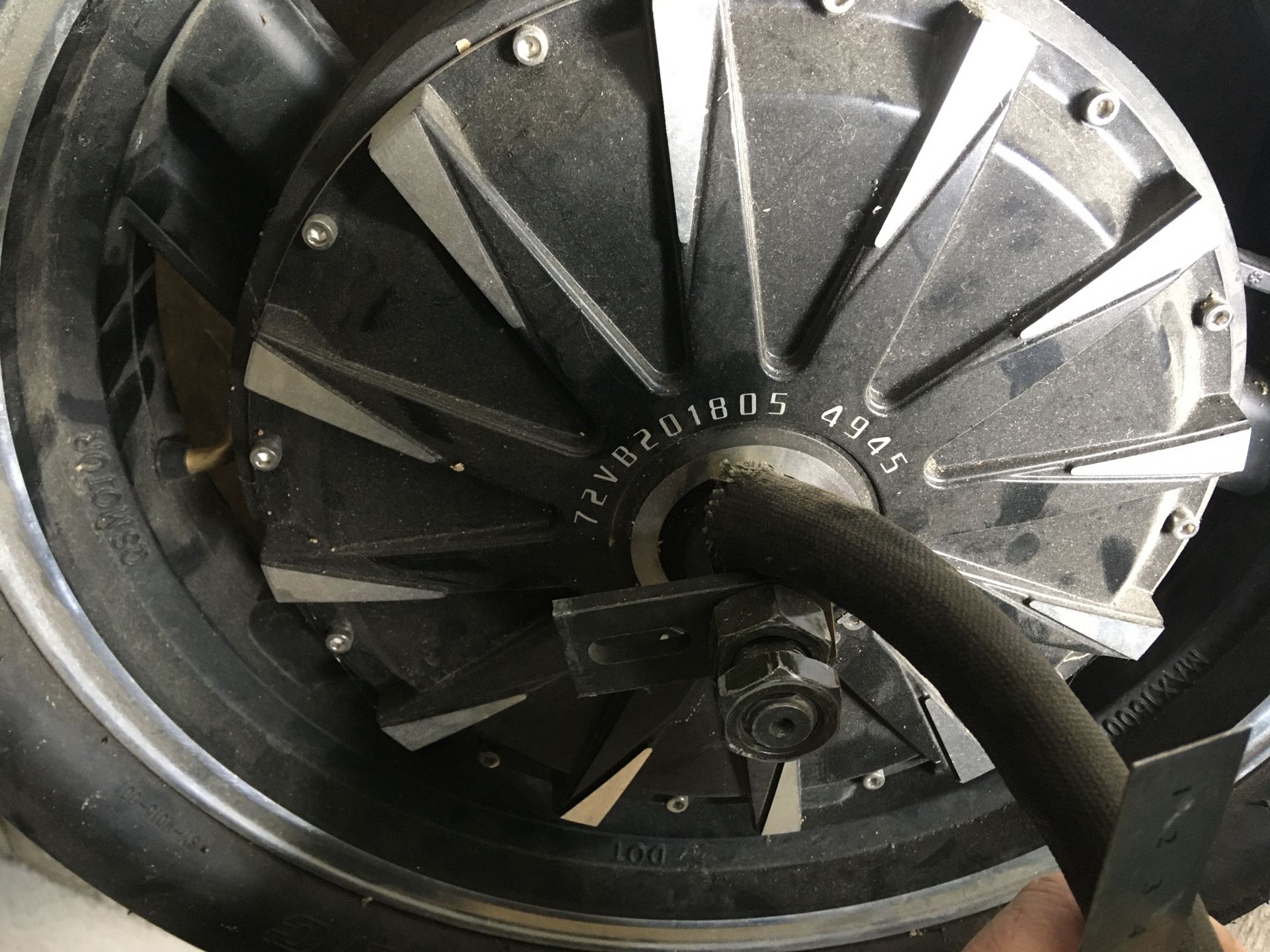

так і зроблю... дякую за пораду!
дивився на сайті - не має каталогу чи списку де можна б перевірити...
72v8201805 4945 - за цими номерами не вдалося нічого знайти...
я написав звернення до них з проханням вказати характеристики мого колеса, але сумніваюся щоб вони відповіли...

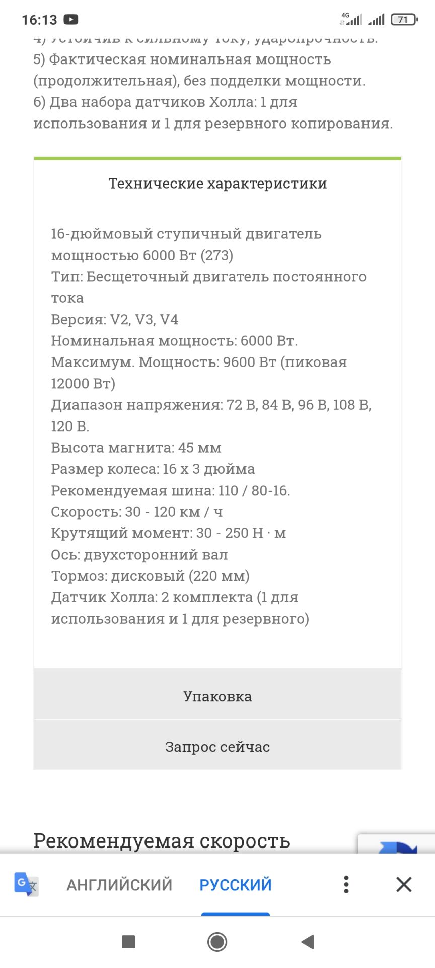

Это у вас 273 мотор на 6kW. Крышки на двигателе разных годов выпуска по разному выглядят.

А я шукав і мені показалось що найбільш за харектиристиками моє колесо схоже на - https://tzquanshun.en.alibaba.com/produ ... 6d91bR8322
Можете скинути ту ссилку Вашу?
буду вдячний
