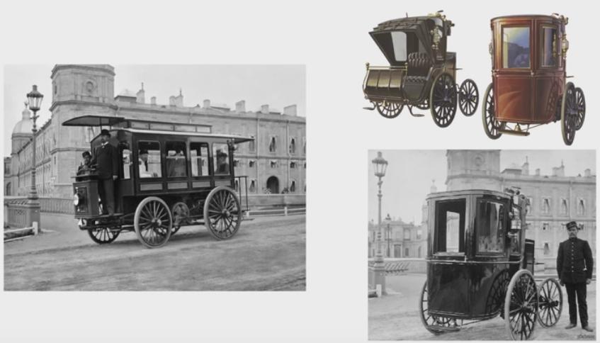

#95433Повідомлення 15 груд 2019, 18:47
Звідки: Ярославль
Дякував (ла) 0 Подякували 202
кэбы.JPG [ 47.13 КБ | Переглядів: 12437 ]
Это не миф, а мнение человека, имеющего опыт разработок автомобилей с двс и с электродвигателем. Со многим можно согласиться, многое можно оспорить, но на это мнение стоит обратить внимание.
https://youtu.be/bS-Phh5J9i8?t=45
Прошу только срач не устраивать. Если видите неверный аргумент в ролике, цитируйте его, потом приводите контраргумен с привязкой к ссылке.
