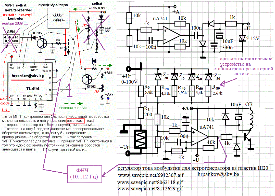

Эволюция МРРТ СБ-контроллера на базе компового БП в МРРТ-ешник для ветряка с генератором на обмотке возбуждения ...
Коментарій до файлу: Сопряжка в действии ...

hrpankov писав(ла):
Splan условно бесплатный.... Облагородьте свое творчество пожалуйста.

Цыкаво, як можна добитись точки максимальної віддачі потужності на аналоговій схемі? На мікроконтролерному керуванні це можна зробити "автонавчанням". В аналоговій - складними формулами, що враховуватимуть навіть температуру повітря.

hrpankov писав(ла):
Это с сайта Заряд. или Реалстраннник, или Матрикс?)))))
Хотя нет, это видимо авторская разработка и все вопросы по электронке hppankov@abv.bg.
Так ты оказывается болгарин который южнее Дуная?

mr.Dream писав(ла):
... як можна добитись ....
А Ви посмотрите на правую половину листка и прочитайте лилавий текст ....
