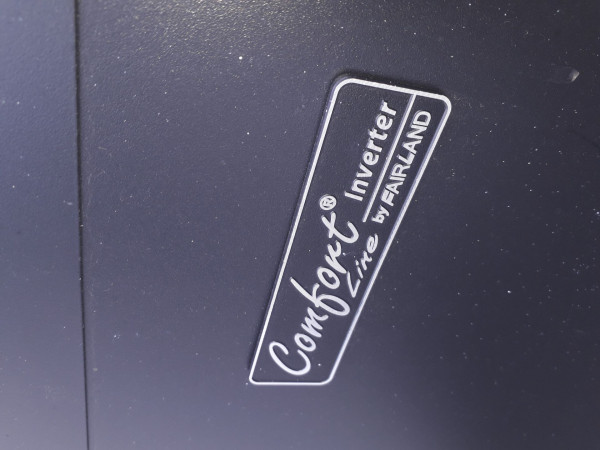

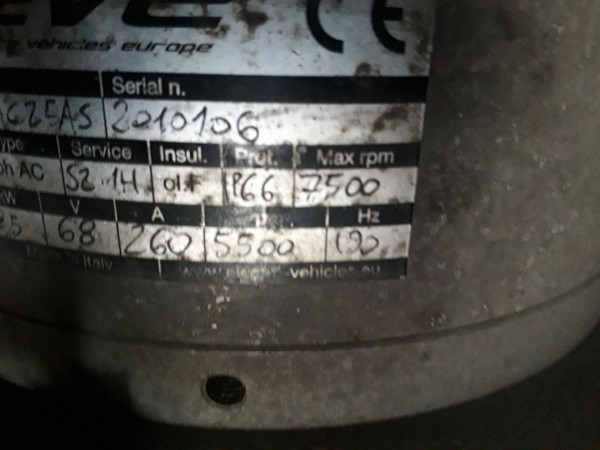

Авто: Фіат 500 - "Швед" з КПП, двигун асинхронний під керуванням "Куртиса",

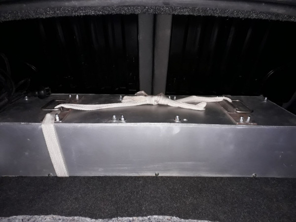

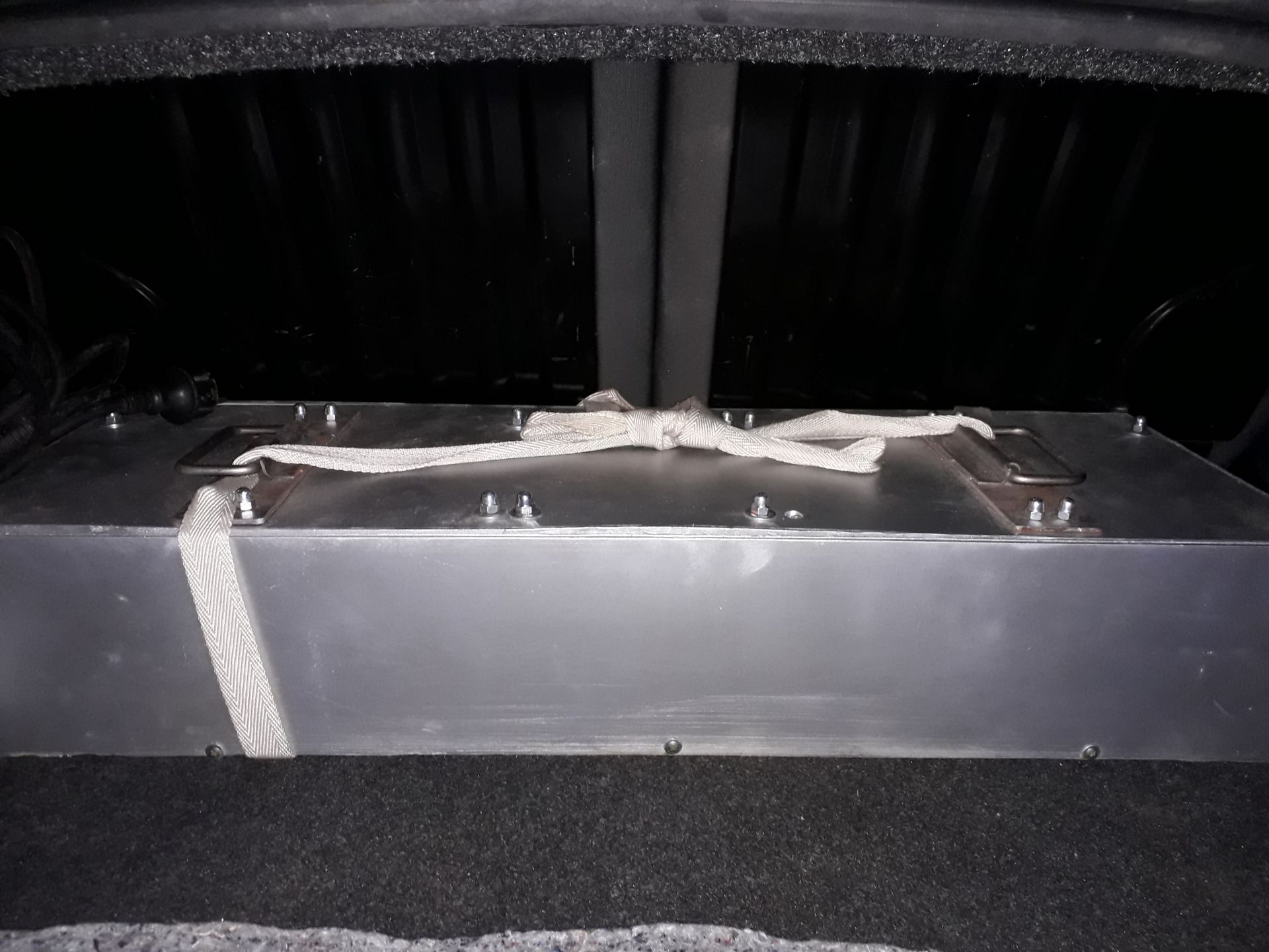

батарея на 120 В та 12 кВтхгод (основна)+ 4 кВтхгод (додаткова в багажнику).

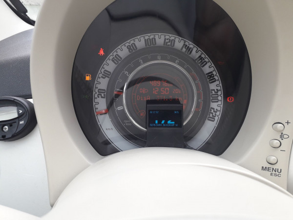

Пробіг з зарядки - на 145 км+- планувався. В авто (1050 кг) + додаткова батарея 35 кг, двоє дорослих та підліток пасажири, повнорозмірна запаска, речі, зарядники і т.і. 230-250 кг мабуть. По рівнині споживали (з батареї) 96 Втхгод на 1 км при 60-65 на спідометрі. Ділянка, де 103 км переїзд через гори - ще менше споживання :ja: (90 Втхгод на 1 км при 55-60 км за год).

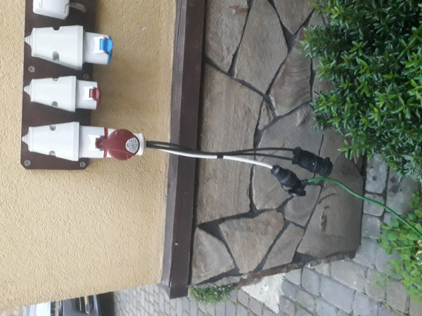

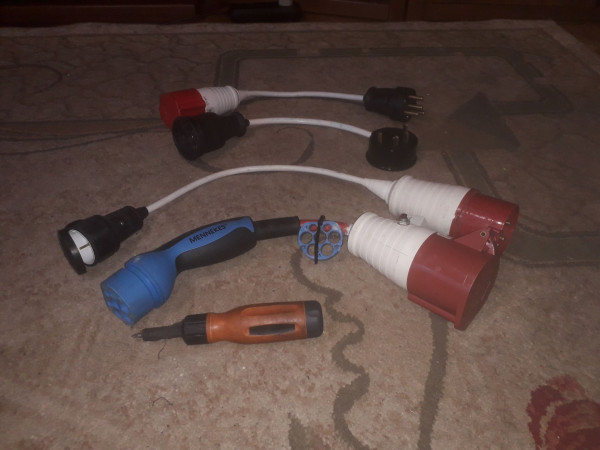

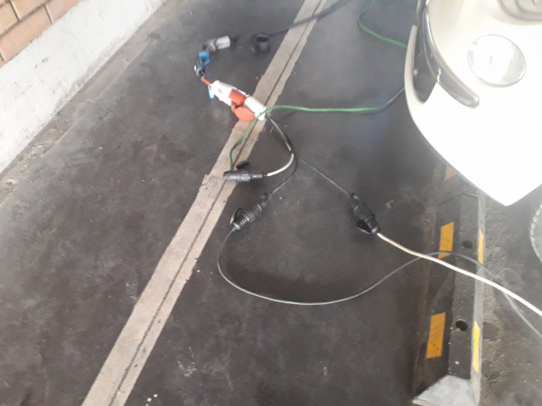

Зарядка: штатна - до 2,5 кВт з однієї фази споживає. З "тип 2 стовбчиків і хоботів можна заряджатись.
20230629_195949.jpg [ 213.32 КБ | Переглядів: 6384 ]
Є масса перехідників на загальнопромислові і інші роз`єми.

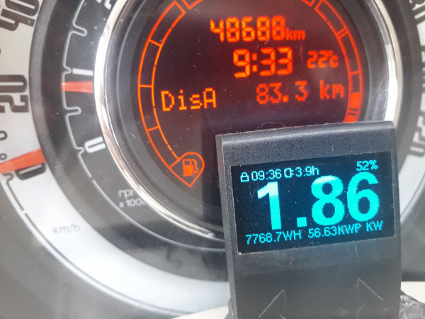

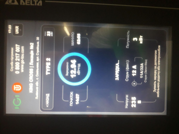

Перша підзарядка в 83 км від дому (1 година )
20230706_093528.jpg [ 276.66 КБ | Переглядів: 6384 ]
20230706_102206.jpg [ 330.85 КБ | Переглядів: 6384 ]

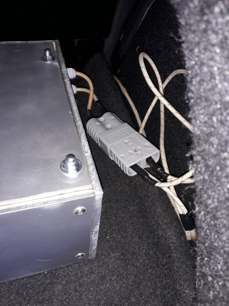

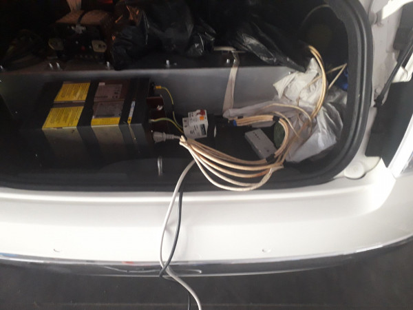

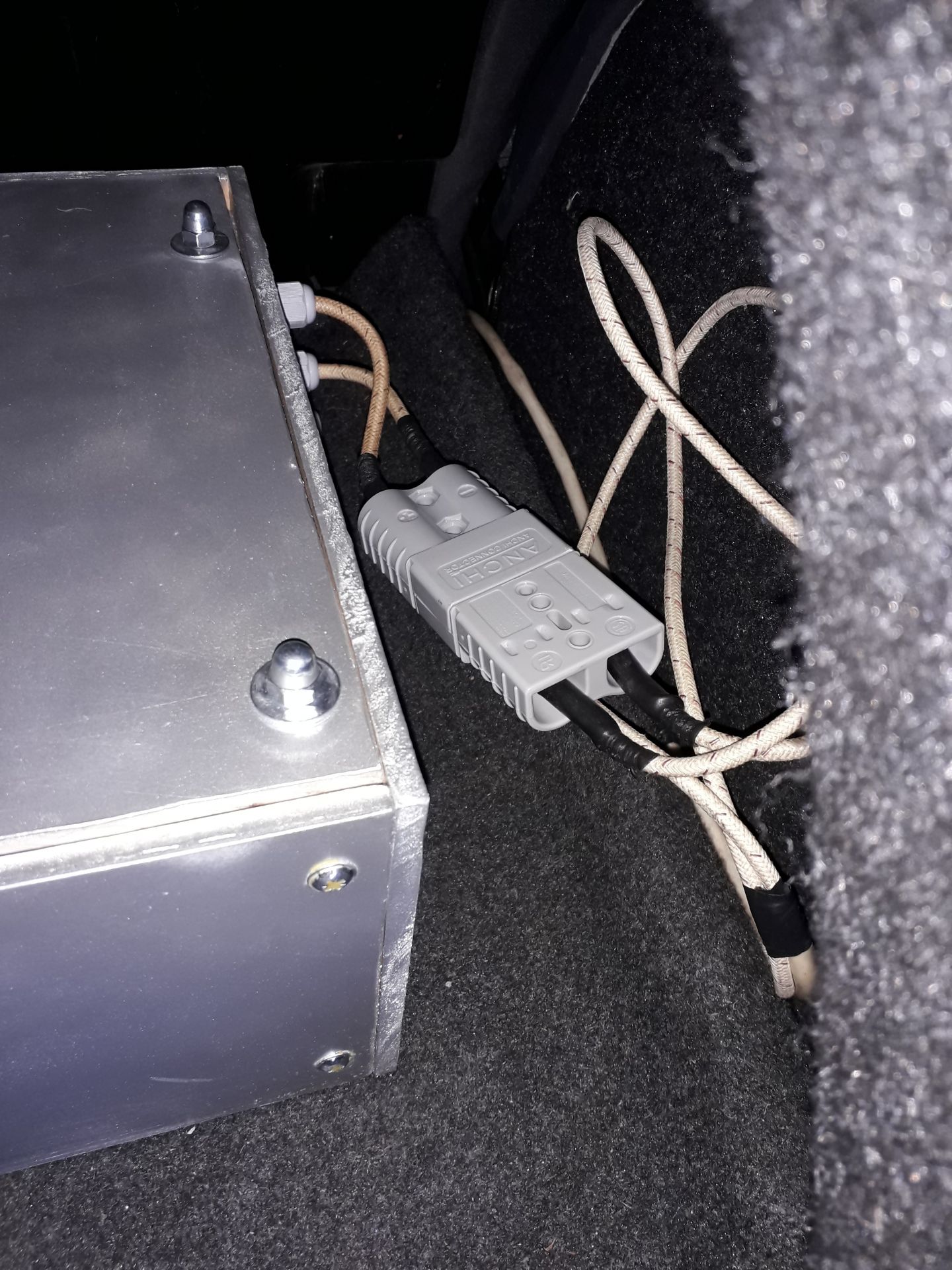

Зарядка швидка ( 3 години) через 166 км від дому - 2 "Дельти 1800 Вт" послідовно з`єднано і напруга виставлена на 80% повного заряду. Включені виходи "Дельт" після ключа БМС - прямо паралельно обом батареям.
Використовували в "Транзитній точці" цю швидку зарядку з "тип 2 хобота".
20230706_143310.jpg [ 213.58 КБ | Переглядів: 6384 ]
видно додаткову батарею, в багажнику і "Дельти" швидкого зарядника

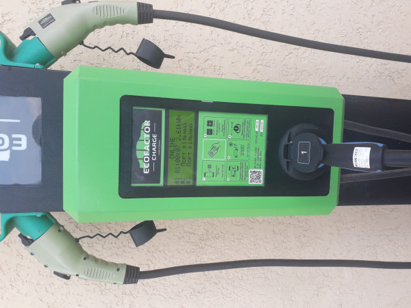

Перед горами поповнили батарею по 7 грн за кіловат ( на ніч на нешвидку зарядку).
("загальнопром" на 3 фази як у "фур-холодильників")

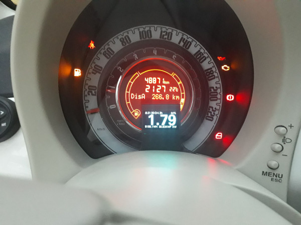

вечір до перевалів 266 км проїхали, перед ночівлею:
20230706_212948.jpg [ 255.96 КБ | Переглядів: 6384 ]
переїхали зранку перевали 371 км - кінцева точка:

Р.S. Зарядки "не швидкі" були по 10 грн за кіловат оплата, "швидкі" - по 14,5. "Тип2" вільний завжди був. Навіть на скромній батареї (16 кВтхгод) можна поїхати досить далеко-"швидка" зарядка допоможе. Інформація допису знеособлена.

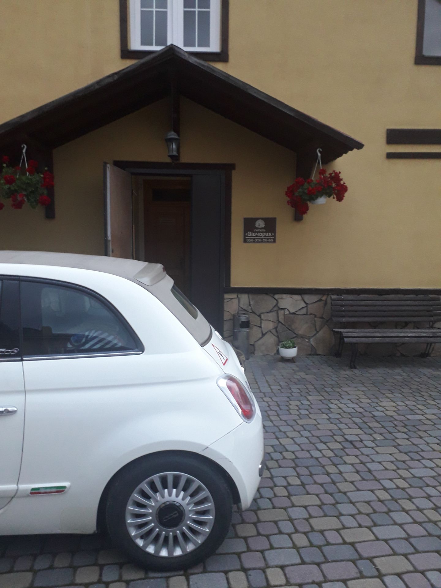

20230706_212806.jpg [ 236.29 КБ | Переглядів: 6305 ]

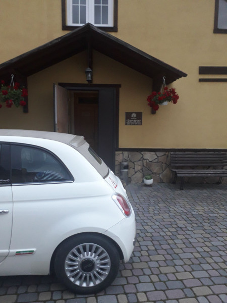

Заправлялись перед горами в "Вівчарику"(Сколе).Заклад - супер.
Теж мають електромобіль, для зарядки все обладнано в дворі.

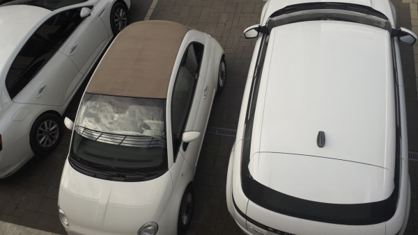

Наш авто самий малорозмірний на стоянках.
Нагадав моєму колезі авто "Tango T600" - cамий малий, самий швидкий електроавтомобіль.

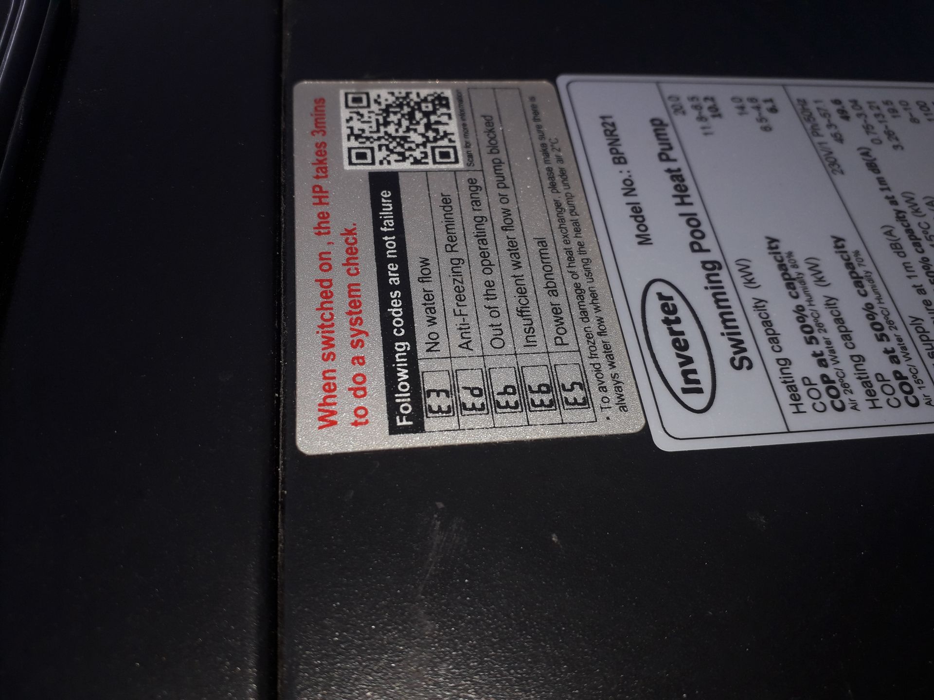

Гріють басейн люди (в іншому закладі) прогресивно, не дровами. Розміри басейну
12мх4мх1.5м, тепловим насосом з СОР=10, на 1 кВтхгод з мережі 10 кВтхгод тепла на нагрів води в басейні попадає. Підключення 1фазне.

Кількості перехідників навіть я трохи здивувався. Особливо вилки типа англійської, чи як там її.
