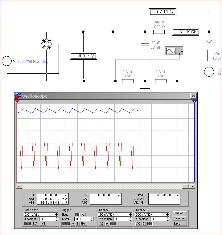

tesljar, для получения 97% по балластной схеме, падение на балласте должно быть 3% от общего напряжения, а это 9 вольт после выпрямителя и 7 вольт по переменке 220в . Т.е. падение в сети напряжения на 7 вольт погасит вашу лампу , а перебор на 7 вольт увеличит ток в двое. Поэтому , что бы изменения напряжения сети в пределах допустимых норм не погасило и не спалило лампу, в балластных (линейных) драйверах напряжение светодиодов выбирают вычитая диапазон нормированных отклонений напряжений сети. А допустимые нормы отклонений можете посмотреть на картинке
Снимокttt.JPG [ 31.78 КБ | Переглядів: 12459 ]
это около 50 вольт по переменке и еще больше по выпрямленной постоянке. Вот по этому в даташите на линейный SM2082D указываются 80 последовательных кристаллов светодиодов как золотую середину, которые дают напряжение около 250в, на 60вольт ниже выпрямленного сетевого напряжения. А это 80% КПД. И уменьшить его особо не получится. Я в схеме с балластной лампочкой накаливания (смотри 3й пост) использую 84 кристалла , потому что светодиоды у меня в наличии на 24 и 36 кристаллов, вот я и беру их 24+24+36 как самое близкое к оптимальному.
