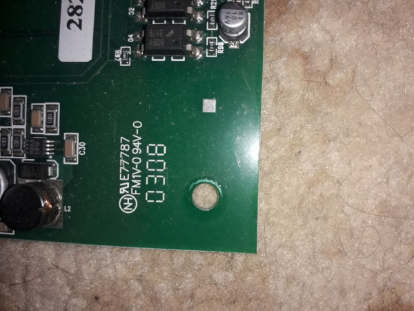

Плата ця може живити як однофазні(з розщепленою фазою) асинхр. двигуни на 220(230)В 50 Герц так і трифазні 380В 50Гц ( до 1 кВт потужності споживаної) при подачі на вхід від 20В до 60В постійного струму. Також включав особисто на вихід трансформатор 1:1 на 220В і тоді живив неіндуктивні споживачі 220В з вторинної обмотки трансформатора.
Плата організує двигунам плавний розгін та зупинку - питання пускових екстрастумів нівелюється.
Хочу винести на розгляд присутніх тут фахівців такі невирішені питання:
1.) не визначився поки допустимі дозволені напруги на керуючий вхід ON (оптопара) поки що подаю 24-27В -паралелю з подачею основного DC живлення. Поки окремий БЖ тільки. На платі є конденсатори (біля контроллера) на них наміряв таку напругу і продавець рекомендував таку ж і подавати на оптопару. Треба з глибин плати напругу витягнути.На виході плати ( розємDC out) дублюється ніби основна вхідна напруга.
2.) розібратись з інтерфейсом програмування вихідних параметрів плати ( і2с порт, по суті через СОМ порт) і проміжної напруги накачки частотного перетворювача (300В+- для 230В на виході) і 450В+- при потребі 380В виходу.
P.S. З продавцем я ніяк не повязаний - це обєктивний вибір обладнання.
Докину картинки з телефона в це повідомлення.
Маркування плати теж сфотав, але нічого не накопав, назви файлів тех документації проглядаються в стрічці адрес браузера- на скриншотах.

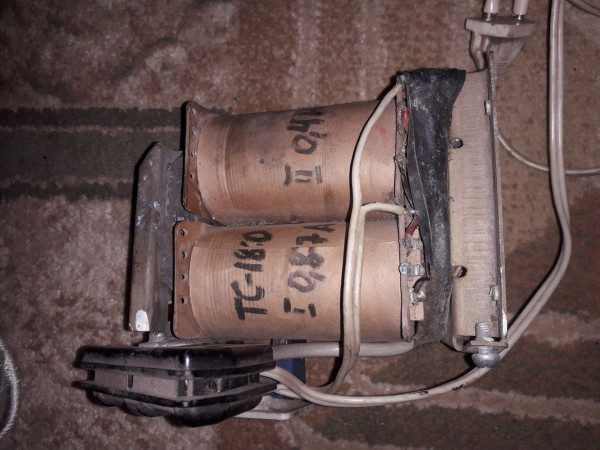

На питання "для чого трансформатор 1:1 на виході частотника":
- в частотника має бути індуктивне навантаження, або обмотки двигуна або обмотка трансформатора.
Пишуть приблизно таке:
-при відсутності постійного, надійного контакту з виходу частотників до індуктивних навантажень (двигуни, трансформатори) частотник може вийти з ладу.
Пробувати не хочу на своєму частотнику - чи це вірне твердження, ще прислужиться він мені.
По питанню які напруги можна подавати на вхід - оптопару включення:
-подав від входу основного "20В-60В " на вхід плати " оптопара включення" через резистор 22кОм, тоді при подачі 24В на вхід -на оптопарі 8В і частотник стартує нормально, при подачі 54В на вхід на оптопарі 17В і теж робота йде нормально.
Ще запускав двигун 3ф 220В фазного (зіркою включений) , ГДРовський - він працює від частотника нормально, і тоді між середньою клемою плати і крайніми клемами 180В наміряв, а між крайніми -237В відповідно.
Отже двигуни котрі комутуються в 220В фазних "трикутником" і до 1 кВт потужності - теж запрацюють
Холодильник теж запустився (тобто старт здійснено штатно - без плавного розгону і без змін в схемі холодильника, а в холодильника старт - це до 1 кВт моментального споживання) і вдпрацював цикл без питань від частотника цього (через трансформатор) - бо двигун компресора холодильника комутується термодатчиком в камері, котрий механічно обриває-включає двигун компресора в роботу (частотник може вийти з ладу без навантаження).

Резистор бажано 15-20 кОм на запуск( оптопару ON/OF), 22 кОм - замалий струм і через раз заводиться схема.
Включав також через стабілізатор старовинний ( Україна-2) неіндуктивні навантаження - все гут працює.
P.S.платок вже не дохватитись цих, надіюсь не перекупи а реальні користувачі беруть.
P.P.S трансформатор використовував від старого телевізора - там можна набирати вольтаж комутуючи різні наявні обмотки, щоб отримати при певній напрузі на вході( 220В - 230В) близьку напругу на вихідній обмотці цього ж трансформатора.
Але старий стабілізатор - це більш зрозуміло і оформлений в корпус вже та є майже у всіх на горищі, в підвалі, в рідні призований ' на всякий випадок".
