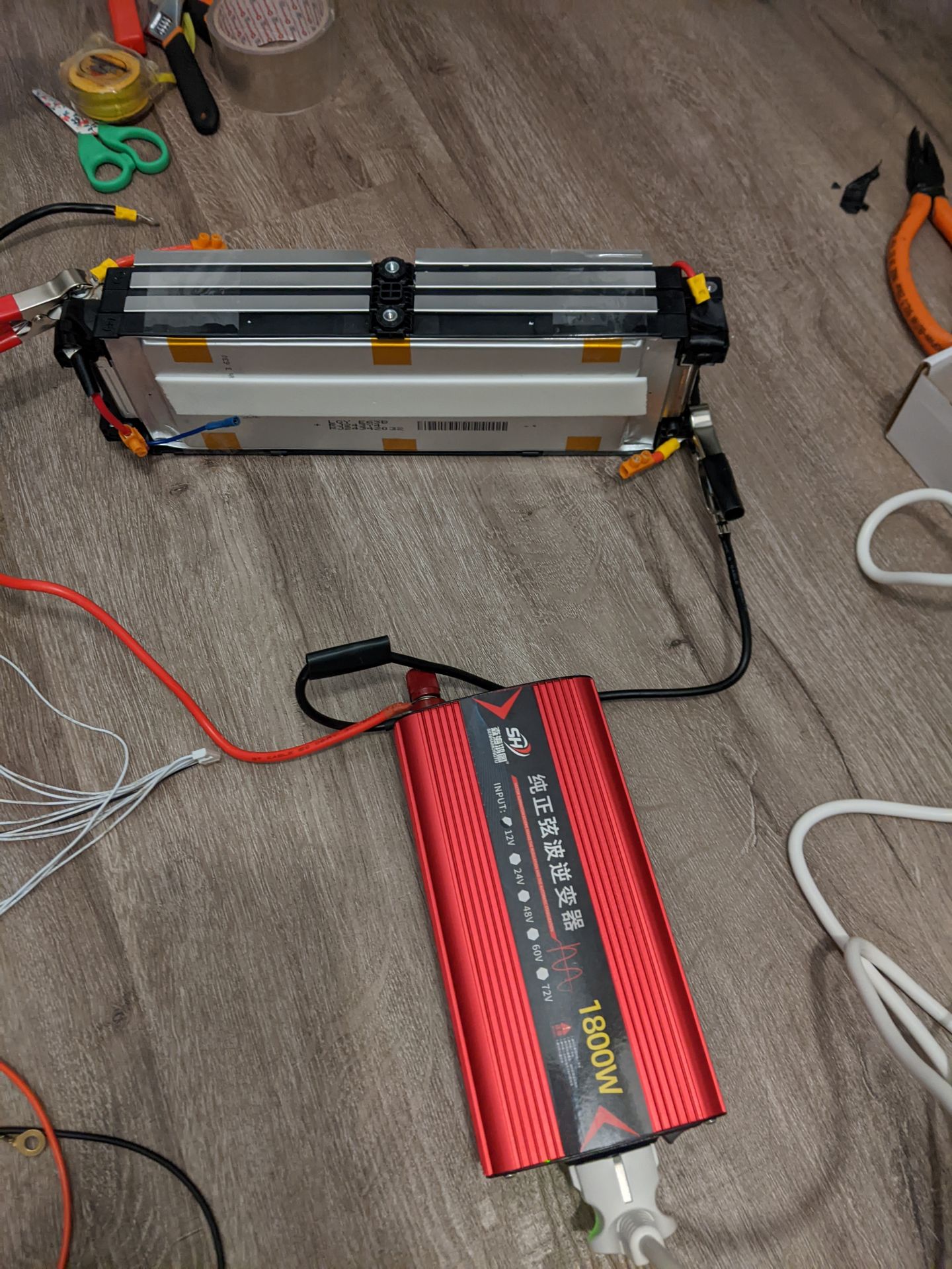

Замовив у Ion1 3 пакета на 60Аг, з'єднав послідовно, котел працює, добре хоч з газом проблем немає. Єдине що немає бмс, але наскільки я розумію не так критично без неї на розряд, головне не перезарядити. Зарядки немає, але я якийсь iMax, там наче є можна заряджати зборки. До речі заміряв напругу на комірках при робочому котлі, то вона чомусь більше, в звичайному режимі 4.1, при роботі котла 4.3, з чим це пов'язано? Я думав напруга має просідати

dlutskov писав(ла):
.... Єдине що немає бмс, але наскільки я розумію не так критично без неї на розряд....
І хто ж той розумник що довів вас до такого "розуміння" ?
Хоча, як що багато зайвих грошей на нові пакети, то мабудь дійсно не критично.

-=TRO=- писав(ла):
dlutskov писав(ла):
Поправте, якщо я щось не так розумію, але наскільки я розумію то основні функція бмс це недопускати перерозряд, перезаряд як сборки в цілому, так і кожної комірки. Як тільки одна з комірок вийшла за межі норми - бмс вимикає роботу батареї, також бмс балансує, але наскільки я зрозумів, прості бмс роблять це дуже маленькими токама. Використовувати цю сборку планую для світлодіодного освітлення, тому швидко вона не розрядиться, тим більше тестер завжди поряд, щоб перевірити напругу на кожній комірці

horobey писав(ла):
якщо треба тільки освітити кімнату, то простіше за все купити лампочку діодну із вмонтованим акумулятором. вона працює від мережі, якщо є напруга, а при її відсутності від акумулятора. ніякого гемора із бмс і зарядкою акумулятора. із недорогих можно подивитись наприклад таку https://alli.pub/6j7z22
Втому то й справа шо світло то добра річ але не головназаради чого усі розтанцьовки. Головна то циркуляційні насоси у системі опалювання. Ну й ще мабуть холодильник.
В мене бмс теж покишо нема :( контролюю
мультиметром покишо ніхто нікуди не лізе але звісно ж колись почне лізти то й треба буде балансувати яким небудь навантаженням. Або вже зараз бмс шукати та шось для 180Аг небагато їх.

dlutskov писав(ла):
Якийсь iMax балансує краще за балансир. Збоку роз'єми для балансування і режим балансування.
