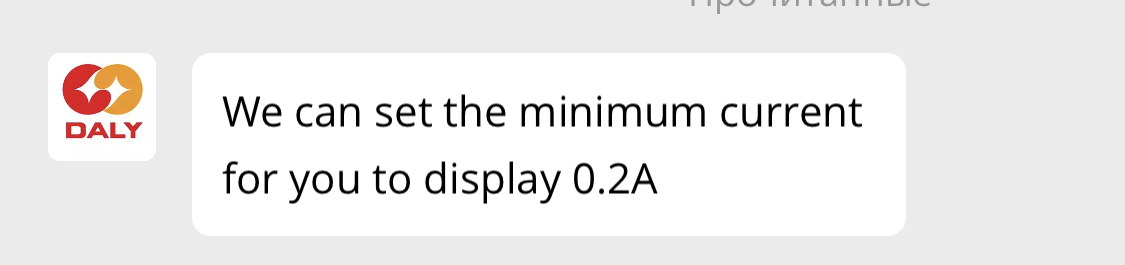

І ще одне, у багатьох виробників, особливо з піднебісної, інструкція іде універсальна наприклад модель одна, а є підсодельний ряд з різними особливостями, а в самій інструкції незавжди описані ці особливості, а просто стоїть зірочка і написано ”*- в залежності від моделі”, або накшталт того, що виробник може змінювати характеристики. Це ви не враховуєте?
І це я про середній сегмент цінового діапазону! Ще дуже цікавий варіант, коли інструкція написана до версії з прошивкою 1.1 і йде з усіма іншими версіями. Ти відкриваєш інструкцію а воно і близько з меню приладу не збігається.
Є наприклад дуже популярний виробник BMS з Піднебесної з назвою Daly, і в модельному ряду є smart BMS, так от ця хрінь не вміє рахувати ток нижче 0,2А, який може споживати контроллер АКБ!!!!!!! І коли ви думаєте, що у вас АКБ заряджений, то за 10 днів ви вже недорахуєтесь 48а, це досить багато!!!! А в даташиті про це ніслова.
