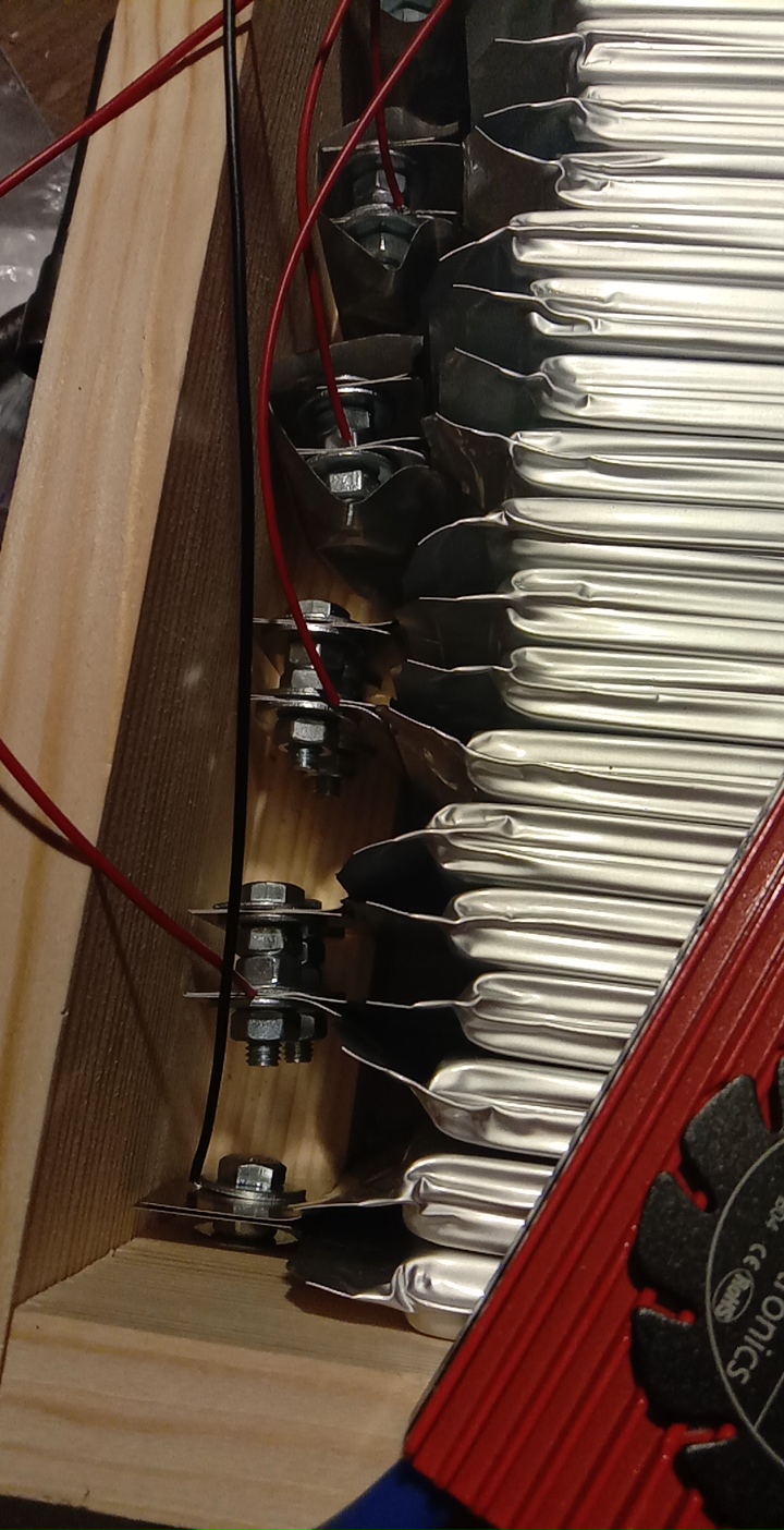

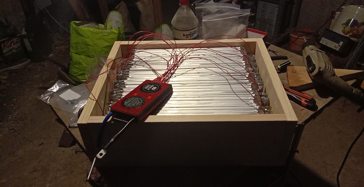

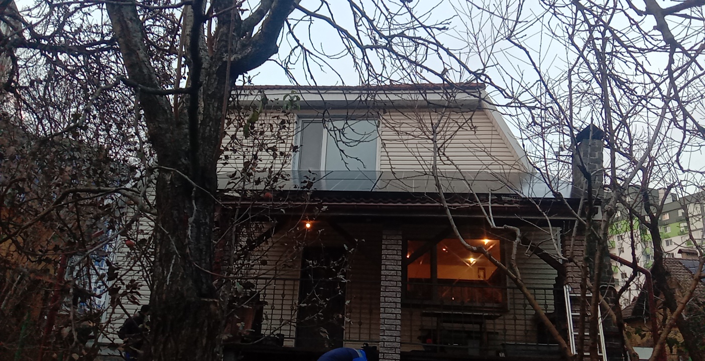

Нарешті настав той момент коли я все ж таки наважився встановити сонячну станцію в своєму будинку. Посприяла звісно ж минулорічна ситуація з відключенням електроенергії в результаті обстрілів енергетичної інфраструктури. Ще того року придбав гібридний інвертор на 5 кВт який підключав до батареї (сім модулів від ніссан ліф, 14s). Найбільша проблема при відсутності світла-накачати воду з свердловини, так як глибинний насос потребую велику стартову потужність. З часом було придбано 28 літієвих пакетів по 60 А\г для батареї 14s2p, батарея була зібрана і встановлена БМС на 100 амперів. При наявності такого обладнання не поставити сонячні панелі було б не логічно. Придбав 12 панелей по 415 ватт. В неділю було встановлено і підключено до інвертора. Поки що з інвертором не розібрався, не можу зрозуміти як можна порахувати кількість енергії що дає сонце, зі слів спеціаліста що встановлював-це можливо лише при підключені до зеленого тарифу. Вивчав питання лічильника постійного струму-не знайшов, може хтось підкаже.

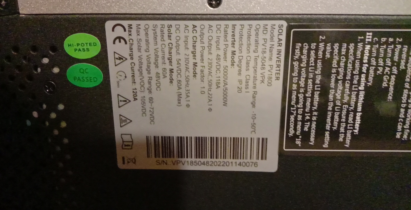

#135154Повідомлення 02 груд 2023, 01:51
yuri писав(ла):
А какой инвертор, если не секрет, и насколько надежен?
інвертор MUST PV1800 VPK
по надійності не знаю, брав по блату в період блекауту, тому не дуже заморочувався з надійністю, здивувася що він низьковольтний, максимальна напруга від панелів допускається 105 вольт, а струм 120, в мене дві панелі послідовно видають 75 вольт, а от струм в теорії може перевищувати і становити 156 амперів, планую поставити автомат на 120 амперів, поки на 63 ампери поставив, чекаю коли спрацює.
