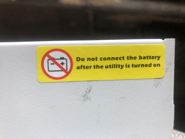

Підскажіть пліз чи я так розумію: "Без батареї не вмикати" :? - напис на інверторі.
изображение_viber_2024-06-09_18-32-13-213.jpg [ 205.11 КБ | Переглядів: 22440 ]

скоріше мається на увазі, не від"єднувати акум на працюючому інверторі
Це попередження, щоб не використовували БМС, котрі тупо відключають акумулятор.
Подякував(такого мені ніхто не сказав :? )

Без батареи инвертор не умеет работать.
Я когда-то, по незнанию, включил без аккума, так он дико возмутился, так, что я сразу понял свою ошибку.

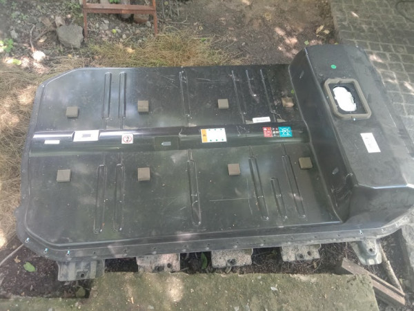

планується збільшення буфера до 70 кВт\г
IMG_20240617_154958.jpg [ 136.61 КБ | Переглядів: 22226 ]

О, оце добряче. На цьому навіть можна на море їхати :D {!_!}
