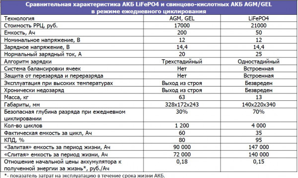

5b289acd98537383e849783ae9a2503a.jpg [ 243.78 КБ | Переглядів: 14965 ]
