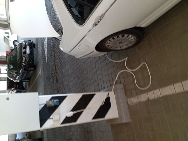

Довжини штатного(від авто до зарядної розетки) яка довжина кабелю достатня?
Бо маю ось такий шматок з відповідною вилкою з запобіжником. Приблизно до5 м цього достатньо щоб вимкнути в розетку якщо вона перед машиною.
Проїхав перший кілометр самостійно.
Дуже задоволений, та вдячний Леву за його авторство по створенню такого електрокара.
Цікавить таке? Фактично проїхав 1 Ки , але зменшення запасу ходу на бортовому табло показує на 3 км. Я дуже довго вирулював з гаража і відповідно це привело до такої втрати запасу ходу.

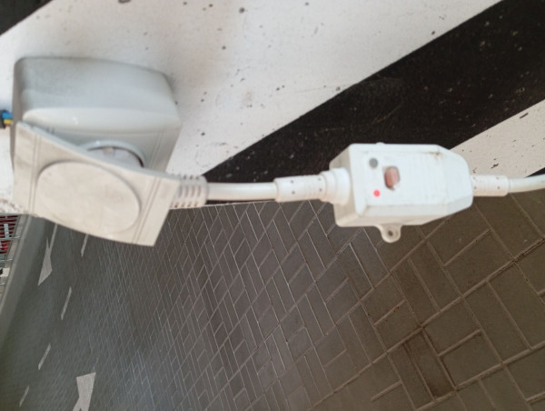

Замінив кабель зарядки від мережі 230 VAC.

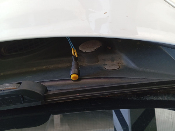

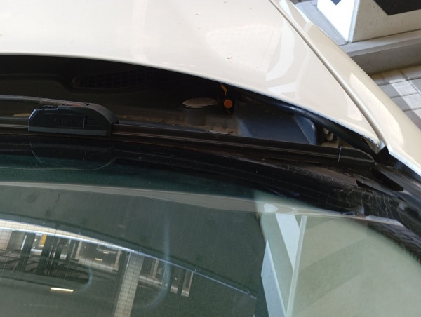

А це встановили кнопку скидання контролера педалі газу.

#139991Повідомлення 09 вер 2025, 10:52
Дякував (ла) 732 Подякували 322
А навіщо?

Дякував (ла) 1101 Подякували 274
Очікує встановлення.

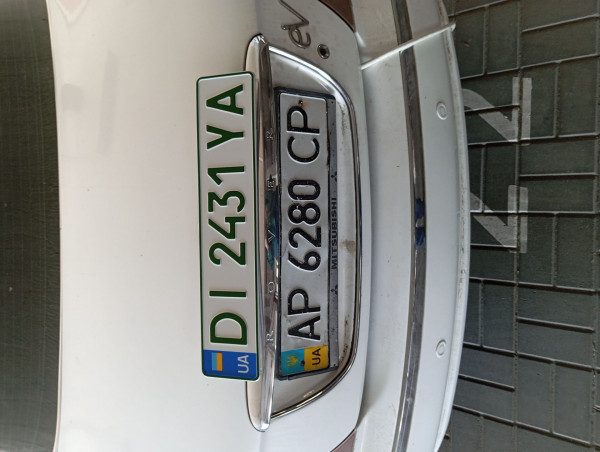

Було АР СР Армянская советская республика :lol: а стало DI YA Дія {!_!} по сучасному і модному :D
