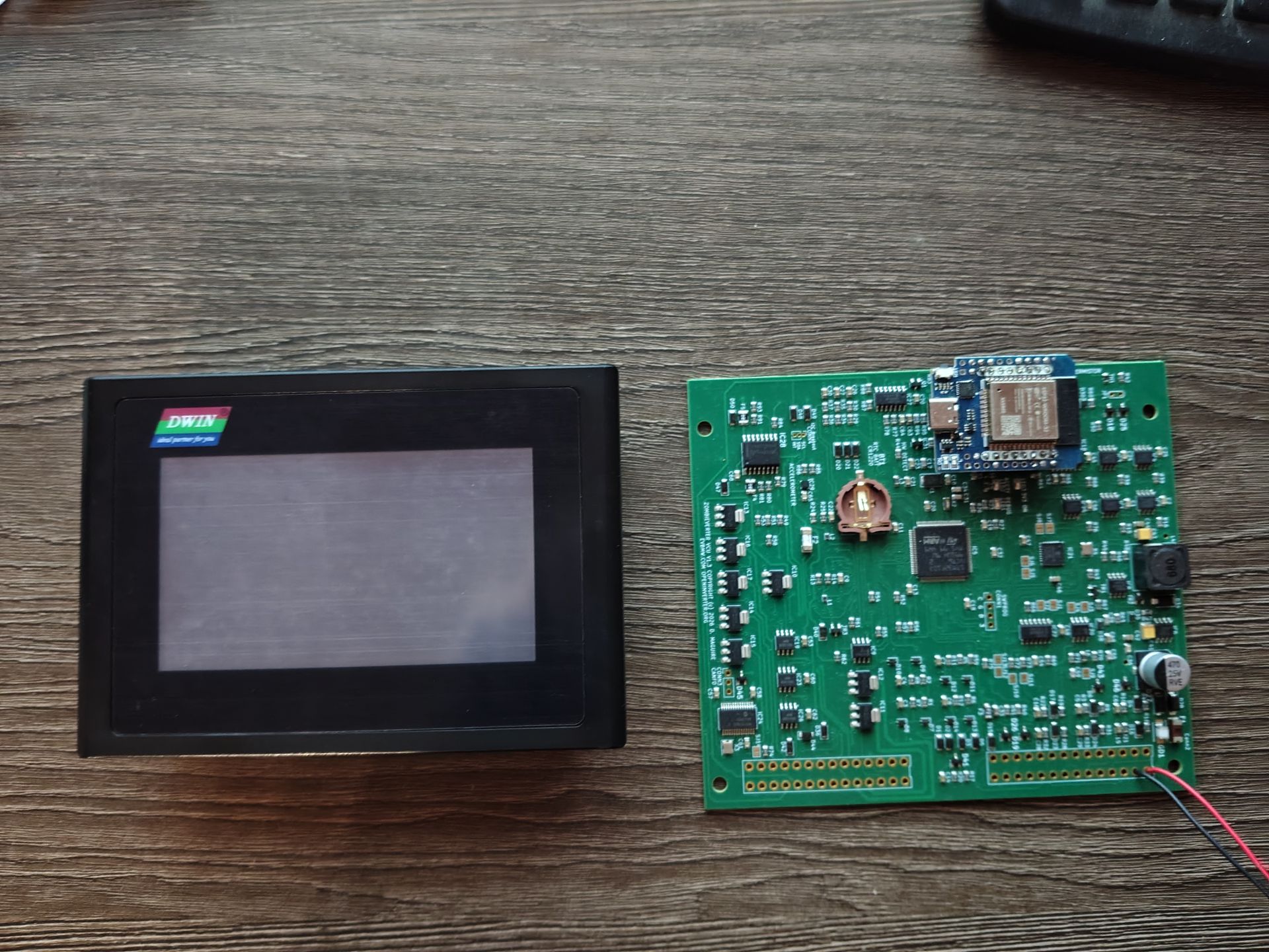

Уже этой зимой Stage2 c казино и шлюхами))). Упс. С CCS2combo 150kw и двунаправленной бортовой зарядкой 50KW)))
И параллельно новый донор с батареей 340квтч и планируемым пробегом 1000+км на полном заряде. Конечно бус)))
IMG_20260907_231324159_HDR[1].jpg [ 456.08 КБ | Переглядів: 90 ]

Ццс уже испытал?

О, оце прикольно, а що по залізу, на Фоці зроблено ццс збоку машини? Зомбівертер це керування основне машиною, норм рішення, хоча сам не тестив, але думаю комуніті вже обкатало його.
Розкажи більш детально по бідірект реалізації 50кВт, дею в буса поклали?)

andy210 писав(ла):
Ццс уже испытал?
да

Дмитрий_Липко писав(ла):
да ццс отуда.
Нет не дея, но тоже китайское решение из области зарядных станций. 50квт это база. китайцы пишут до 250квт. но то такое и на старте дорого. если пойдет получится почти заправка на колесах)
