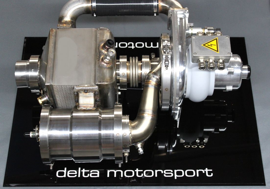

Гибриды сейчас на взлёте. В Европе их начали продавать больше чем электромобилей. Ну и соответственно инженеры начали улучшать сами генераторы.
Очень компактная установка на высокооктановом бензине. Меня конкретно приятно удивило маленькие габариты и то, что разработчики не пошли к задаче в лоб - ДВС+генератор, а придумали что-то интереснее. Принцип я пока до конца не улавливаю - маловато информации. Но если эта малютка действительно даёт 15кВт, то она реально интересна. Как бы узнать - она вообще у них в продаже?
http://www.delta-motorsport.com/news/20 ... -extender/
Delta launched a brand new micro-turbine technology aimed at helping electric cars match petrol or diesel-powered equivalents at the LCV show on September 14th. The new system, dubbed MiTRE, was developed with support from an Innovate UK collaborative R&D program and is specifically designed for use as a range extender for electric vehicles. Delta has produced two complete MiTRE prototype systems with 17kW power output and has fitted one into its in-house EV, the E-4 Coupe for further development.
Перевод робота
Дельта запустила совершенно новую микротурбинную технологию, нацеленную на помощь электромобилям соответствовать бензин или дизельные эквиваленты на шоу LCV 14-го сентября. Новая система, названный MiTRE, была разработана при поддержке Обновлять британской совместной R&D программы и специально предназначена для использования в качестве расширителя диапазона для электромобилей. Дельта произвела две полных прототипных системы MiTRE с выходной мощностью на 17 кВт и вместила один в ее внутренний EV, E-4 Автомобиль-купе для дальнейшего развития.

Та даже посмотреть на REX в бмв і3. Там мощности больше чем достаточно 28кВт (0,65л), а бак крошечный))

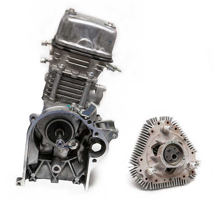

Американская фирма Liquid piston, которую основали выходцы из Киева, предложила новый тип роторного двигателя (не Ванкель), с очень хорошими характеристиками мощности к весу, кпд и ресурсу. Одним из вариантов его применения является электрогенераторы и применительно к элктромобилю range extender. Габаритные характеристики мотора позволяют заменить 30 кВт генератор на автоприцепе для Газели на установку, которую могут нести два человека. Для сравнения привожу сравнительное фото сходных по мощности моторов.
LiquidPiston1.jpg [ 38.61 КБ | Переглядів: 12537 ]
Подробнее читайте на их официальном сайте.

Интереснейшая конструкция, по сути Ванкель но вывернутый на изнанку.
Кстати о названии двигателя Ванкель оказывается не совсем Ванкель;
Усилиями средств массовой информации в научно-популярной литературе за РПД, очевидно, по аналогии с дизелем, закрепилось наименование "ванкель". Следует подчеркнуть, однако, что в профессиональной литературе такой жаргонизм напрочь отсутствует, поскольку именно второму соавтору, Фройде, главному конструктору двигателей фирмы NSU, принадлежала решающая роль в обосновании и выборе базовой кинематической схемы, а также формирование собственно инженерной концепции РПД. Сам же Ванкель считал вариант конструкции, принятый фирмой NSU за базовый, далеко не совершенным из-за необходимости уравновешивать противовесами эксцентрично вращающийся на валу ротор. До конца своей жизни человек, имя которого было увековечено в наименовании двигателя, работал над созданием совершенно иного мотора с простым вращением взаимодействующих роторов. Поэтому гораздо логичнее было бы именовать РПД по имени второго создателя - "фройде", но история распорядилась по-своему.
Вообщем как то ни было но нашим землякам Киевлянам Школьниковым удалось создать нечто уникальное. Сразу вспоминается история другого нашего соотечественника Игоря Сикорского , вот уж где, нет пророка в своём Отечестве.
Возвращаясь к двигателю хочу отметить что литровая мощность (5л.с. при 70 см/куб)вроде не такая уж и большая но вот эти самые кубики очень компактны, красноречивым фактом работоспособности конструкции говорит факт создания дизельного варианта при 700 кубах на гора выдаёт 40л.с. что выглядит очень красиво.
Просматривая конструкцию обратил внимание на то что в отличии от Ванкеля/Фройда ротор в котором ротор в 3 раза медленнее вращается, в двигателя Школьковых за 2 оборота вала ротор делает один оборот, также радует равномерность распределения тепла(имеется ввиду 3 равномерно расположенных участка) в Ванкеля /Фройда в этом плане всё очень плохо, греет только один участок, радует неподвижное расположение уплотнения которое (теоретически) можно заменить при частичной разборке двигателя.
Вообщем двигатель очень понравился и хочется его повторить.
