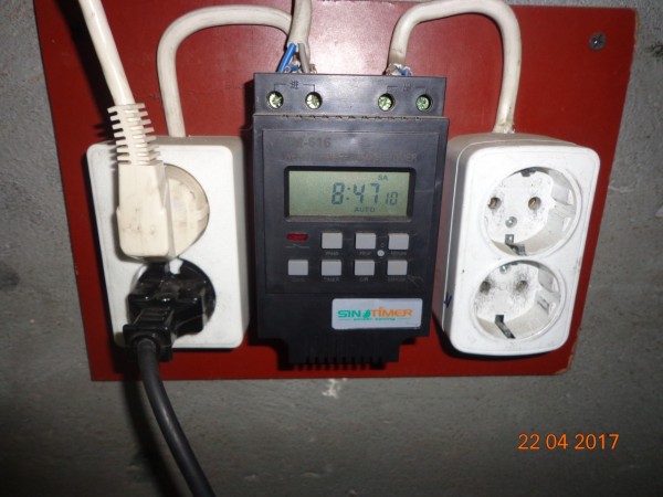

Тоже являюсь "хозяином" двузонного счетчика уже второй год и заряжаю своего Пыжика через такой автомат,настроенный на ночное подключение.
Так же советую оформить электро-отопление - весь отопительный сезон будете платить по мин тарифу(до 3600КВт/ч в месяц) :bravo:
