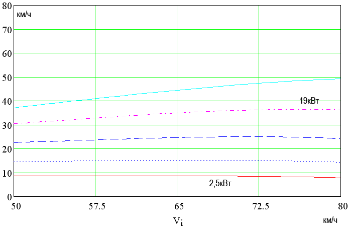

Прикинул оптимальную скорость движения на этом электромобиле. Данных не очень много - нужно было бы точнее замерить расход на более протяжённых участках и в большем диапазоне скоростей.
Вывод из расчёта - если впереди есть только розетка 2,5кВт, то нужно двигаться со скоростью 68км/ч. А если заряжаться на 19кВт то можно разгонятся до 75км/ч. В принципе разница в пределах погрешности эксперимента. И эту скорость интуитивно нашли ребята во время пробега.
Разница между мощностями зарядок только в средней скорости продвижения в пути - от розетки быстрее 8км/ч вперёд продвигаться не будешь, а с 380В 19кВт можно дойти до 37км/ч.

Ничего не понял по графику. Х и У с км/ч, график с кВт ((
Напомню, что существует очень много факторов влияющих на расход одного и того же ЭМ при той же самой скорости: погода/температура, напрявление ветра, дорога/рельеф или высота над уровнем моря и многое другое (напр. резина и давление в ней в том числе).
#29729Повідомлення 14 лист 2016, 20:52
По Х скорость электромобиля между зарядками
По Y средняя скорость продвижения электромобиля в дальней поездке
кВт - разные варианты мощности зарядки
