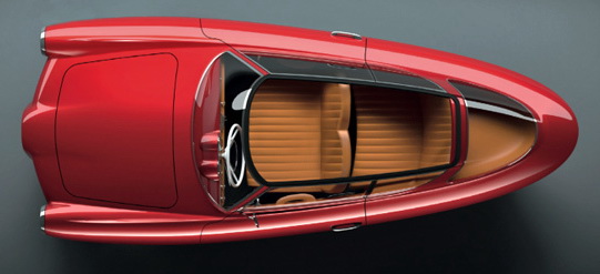

Очередной красиво нарисованный и непостроенный концепт - но дизайн меня как ретролюбителя просто покорил. А решение с чемоданом напоминает мой съемный аккумулятор.
https://www.drive.ru/news/59c236d9ec05c41310000046.html
По идее, у каждого колеса машинки есть свой электромотор. В сумме они выдают 45 кВт (61 л.с.). Заряда основной батареи должно хватать на 160 км пробега. Но есть ещё один вспомогательный аккумулятор, который обеспечивает дополнительные 40 км. Его легко снять и отнести к розетке. Он представляет собой пристёгнутый к полу чемодан под ногами переднего пассажира. Необычное решение!

Что то знакомое!! только ретро вариант...
Мне очень долго не давал покоя вариант трицикла АПТЕРА,(нравился до немогу), пока я не понял что именно беспокоило, расположения спереди пары колёс сильно портит экстерьер, их нужно поварачивать(необходимы ниши) плюс место для ног, в результате сильно растёт ширина в АПТЕРЕ за счёт вынесеных стоек это удалось решить более менее изящно(правда в ущерб безопасности) в Nobe это всё вылезло как по мне то через чур.
Ещё одна проблема передняя ось получается разгружена, или правильней сказать нагрузка на колёса (резину) будет не одинаковая. В добавок из за широкой передней части фокус может оказаться впереди ЦТ, а это проблемы с управляемостью на повышенных скоростях.
Ещё! в варианте 2+1 как у Nobe заднее колесо нужно смещать на зад, поскольку место для пассажира и колесо совместить не получится, видя всё это безобразие мне видится более правильным устанавливать спереди одно колесо, при этом появится более свободное место для пассажира и багажника, учитывая особенности управляемости при таком расположения колёс, возможно придётся делать активную заднюю подвеску.

Мне больше нравится вариант обратного трайка. Есть у меня инженерное ощущение, что так устойчивее и удобнее управлять.
#45047Повідомлення 05 лист 2017, 10:42
Звідки: Kyiv, Ukraine
Так оно и есть - если сравнивать с одним передним то тормощной путь у обратки короче на 20-30% + поведение при торможении очень близко к 4колеске, кроме того машина становиться каплеобраной ( аеродинамика +). А касательно данного - 3 МК єто основной минус. И сьемная только доп АКБ на 40 км.
#45060Повідомлення 05 лист 2017, 16:24
Дякував (ла) 7077 Подякували 2623
А почему 3 МК это минус?
#45062Повідомлення 05 лист 2017, 17:04
Звідки: Украина, Харьков
Лично мне кажется это излишне - 2 мк на задний маятник как у страйка, это норм вполне. На худой конец одно, помощнее. А лучше вообще - электродвигатель с цепной или ременной передачей на заднее колесо. На современных морганах, если мне не изменяет память - ременная.
