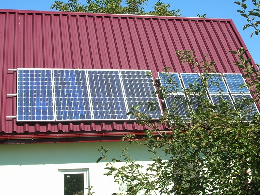

Моя солнечная электростанция . Установленная мощность - 1080 Вт .
DSCN4725-1.jpg [ 142.03 КБ | Переглядів: 9965 ]
За 66 последних дней произвела 200 кВт*ч электроэнергии.
За 30 последних дней - 112 кВт*ч .
#4923Повідомлення 09 жовт 2014, 17:54
200 кВт*ч мне хватает на 2000 км пробега .
Исходя из моего опыта можете просчитывать свою систему .

Вячеслав М писав(ла):
Вячеслав, насколько я понимаю есть ещё и аккумуляторы для накопления энергии? Какова их мощность (напряжение/ёмкость)?
#4927Повідомлення 09 жовт 2014, 20:52
Емкость АКБ около 4 кВТ*ч , при 24 В .
#4936Повідомлення 10 жовт 2014, 07:38
Правління клубу
Просмотрев сеть, сориентироваться по цене комплекта на 200 кВт в месяц. Порядка 4100$.
