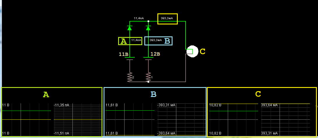

Если параллельно, то будут выдавать сумму токов. Главное правильно поставить блокирующие диоды, чтоб затененная панель не стала потребителем.
Сумма токов, да но разница в один вольт разве не "запрет" теневые батареи и из них по ходу не должно уже ничего выйти
2018-03-06_105102.jpg [ 66.92 КБ | Переглядів: 15181 ]

Напряжение ХХ не нагруженных панелей (сильно и слабо освещенных) отличается незначительно - 31-33В. Напряжение правильно нагруженной панели (с максимальной отдачей) будет примерно 27В или меньшее, а это ниже ХХ слабо освещенной панели на 4В, так что падение всего в 0,5-0,7В на диоде все равно позволит что-то снять с этой панели для пользы дела.

Пока Ракарский изучает графики ВАХ солнечных панелей могу сказать, что в таком режиме система у меня работает уже год. Две панели по 100Вт, но то одна в тени, то другая в зависимости от времени суток. Так вот, та что в тени таки добавляет лишние 0,5-1А, если мощность системы небольшая, то почему терять...

Совсем неважно, сколько раз сталкивался с СБ. Схемотехника - она и в Африке схемотехника (учите Хоровица и Хилла, особенно первый том).
Аналогии с батарейками и с конденсаторами были бы уместны, если б к каждому из них присобачить последовательно хотя бы резистор. И нагрузить систему. И, желательно осознать, чего хотим.
Что касается панелей СБ, то, если они всегда под нагрузкой и ХХ исключен - то диоды там не нужны. Ведь только при ХХ возможна запитка затененной панели со стороны засвеченной, а это не приветствуется.

конечно если последовательное соединение аналоги не уместны паралельное я не совсем согласен.
смотрим правильное схематическое отображение панели как полупроводника с "переходом"
