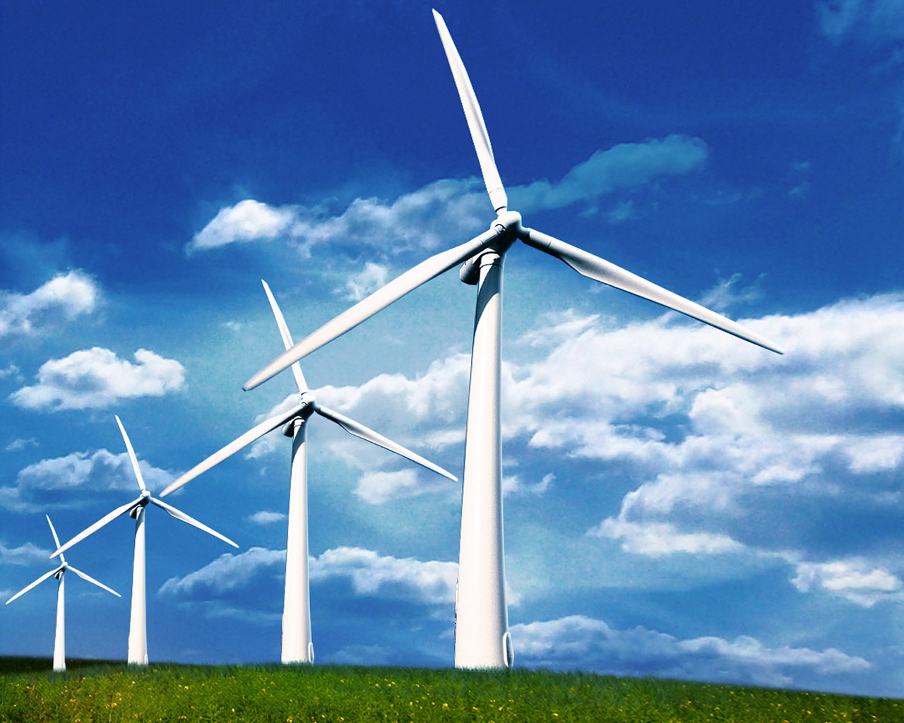

Когда я -не специалист, заглядываю в "Основы ветроэнергетики", то ......сразу бросается в глаза, что : Мощность ветродвигателя пропорциональна квадрату используемой площади ветропотока и кубу его скорости. .....Но, ничего , про количество лопастей, или рабочих обдуваемых площадей ! ! ! Но , зато , про КПД сказано точно : " С увеличением количества лопастей или, - рабочей площади крыльчатки, ветроколеса, КПД уменьшается. ! ....Именно потому 90% всех работающих ВЭС мира -трёхлопастные ...... ..... , есть правда и однолопастные, с пртивовесом ...., но РОТОРНЫХ, пока нет.
http://www.akw-mag.ru/images/stories/ar ... 10_2_3.jpg
Что, до преимущества ротора , при слабых ветрах ? : - если вникнуть в факты : Куба мощности от скорости ветра, и Квадрата мощности , от площади потока, - то станет очевидным, что : генерировать энергию ветра при его скорости 1-2 метра в сек- не смысла. ( "игра не стоит свеч")
Но, зато вместо мачты лопастного ветряка, Роторному ,той же мощности, потребуется железобетонная башня. Потому и не делают.
