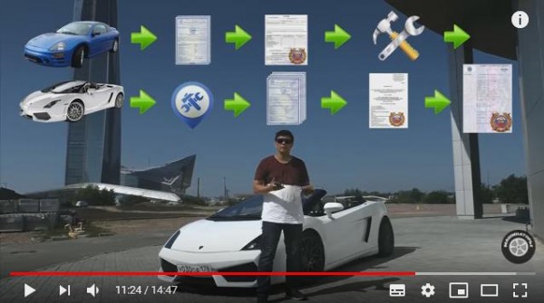

#87676Повідомлення 01 серп 2019, 20:31
Звідки: Ярославль
Дякував (ла) 0 Подякували 202
Схема регистрации изменений в автомобиле.
схема регистрации.JPG [ 32.88 КБ | Переглядів: 10095 ]
И ссылка на видео.
