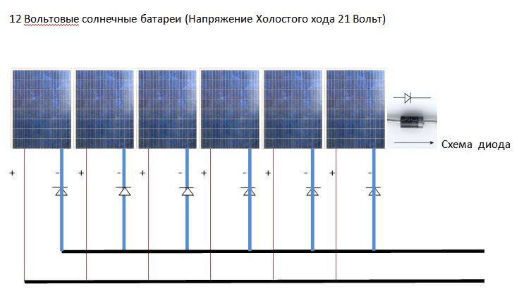

Вполне допускаю, что где-то автоматом уравнивается обратное напряжение на ячейках. А если дисбаланс и пробой? Сразу начнем в сказки верить? Или будем поставщику петь про заводской брак?
Кстати, чем выше рабочее напряжение СБ, тем больше вероятность найти слабое звено.
Кто знает, какое пробивное напряжение ячейки?
Пробивное напряжение я вам измерил и привел. Оно чуть выше ЭДС (порядка 0.55В на элемент).
Если СБ не пробивается от своего собственного напряжения холостого хода, то как она пробьется от напряжения заведомо меньшего, поступающего извне? Какое еще слабое звено? В какой цепи?
По сути вы утверждаете, что СБ нельзя присоединять без особых ухищрений к конденсатору? Сгорит как только на нее упадет тень. Ведь так?
Загляните как-нибудь в серийный промышленный контроллер зарядки. Неужели там нигде нет конденсаторов?
А вот эта ваша схема с непонятно где стоящими резисторами - это схема чего и зачем она тут?
Хотя, кому я это все... на форуме официально работает ветка про вечные двигатели.
В очередной раз сдаюсь :)
#73661Повідомлення 24 січ 2019, 09:30
О чем мы вообще спорим? Профи диод ставят, мы можем только предполагать, почему. Я высказал одно предположение, могут быть и другие варианты.
Поражает другое - срач и плач по мизерным потерям на диоде, тогда как сам факт прямого включения приводит к потерям несоизмеримо большим, и/или опасности перезаряда. Я уже об этом писал.
Может еще подробней разжевывать, или сами разберетесь?

У меня на машине 15 штук, по три последовательно и пять параллелей. Всё это подключено в сеть автомобиля на провод подсветки багажника, там есть плюс постоянный и зарядка идет всегда. Подключено через два диода - один на плюсовом проводе, другой на минусовом, естественно в разные стороны анодами-катодами.
#73674Повідомлення 24 січ 2019, 19:42
Litvin писав(ла):
Подключено через два диода - один на плюсовом проводе, другой на минусовом, ...
А вот второй зачем? он точно лишний.
#73680Повідомлення 24 січ 2019, 20:45
Звідки: Minsk, Great Litva
Прозапас)
#73698Повідомлення 25 січ 2019, 08:51
Litvin писав(ла):
Прозапас)
Лучше вторую запаску с собой возить,она быстрее может пригодится чем второй диод :?

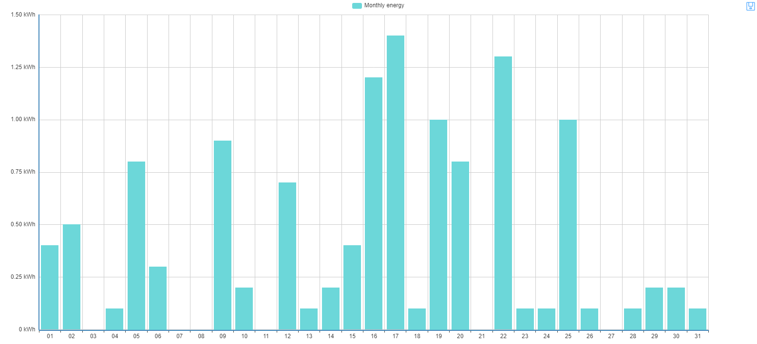

Goga65 какая генерация за этот месяц?

За январь месяц аж 24Квт/ч(а вернее за полтора январских дня 18 и 19числа все остальное время солнца не было,а СБ под снегом... ),а именно 19числа было 12,5КВт/ч. Сейчас солнца нет,с СБ снег сошел,генерация в день примерно 2КВт/ч.
БМС в системе нет,балансиры но одной АКБ стоят..

Январь панели 0.55 кВт сетевой инвертор с лимитёром выработка 12.3 кВтч.
Может у вас солнца было больше чем полтора дня...
