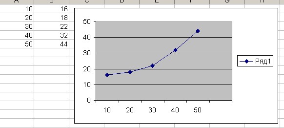

Да и, практически, не зависит расход энергии на 1 км ,от разницы скорости 50 кмч или 40, как и от того, в
Михалыч , вы опять заблуждаетесь, как и многие тут спорящее.
40кмч и 50 кмч сотоносятся на 25%.
Точно такое же соотношение имеет потребление на этих скоростях.
Тут я приводил свои данные и картинку графика ,
download/file.php?id=11058
посмотрите , и убедитесь сами.
При 40 кмч - потребление 32 ВтЧ\км
При увеличении скорости на 25% (40+25% = 50 км\ч) расход увеличился даже чуть больше чем 25% (32+35%= 44 ВтЧ\км).
Возможно такие данные получились только у меня , а у других замер покажет одинаковый расход что при 40 кмч , что при 50 .
Все это будет видно после заездов.
Но пока что , я убеждаюсь что Мэтры автосама сами не знают что говорят,
вводят людей в заблуждение .
Вот что бы развеять их ( заблуждения) и нужны подобные заезды.

НО, У меня , при уменьшении скорости с 50 кмч и до 40, и даже до 30 кмч, уменьшается и мощность и потребление, но и скорость, то же .
...В итоге , НЕ ПОТРЕБЛЕНИЕ , А РАСХОД ЭНЕРГИИ НА 1 КМ. - Разные параметры, практически не меняются.
......Если у Вас иначе, то , возможно: или ВЫ путаете эти параметры,
или для вашего велосипеда , скорость 40кмч- уже максимальна, а 50 кмч- запредельна ?

Давненько еще замерял на саксе на одном и том же участке, что при 40 что при 50км/ч расход получался примерно одинаковым. ~3,5кВт с батареи при 40км/ч и ~4,5кВт при 50км/ч. Просто у машин Сх ~0,3 не так сильно ощутим на таких скоростях, как Сх велосипеда с велосипедистом. К тому же возможно КПД веломотора в диапазоне оборотов на 10км/ч быстрее уже ниже...

При 3,5кВт и 40км/ч мгновенный расход 87,5Втч/км и 90Втч/км при 4,5кВт и 50км/ч. Высчитать довольно легко, зачем еще всех удовлетворяющий прибор? Тут бы с вольт- и амперметром договориться...

Михалыч , один раз вы уже доказывали мне о вашем маленьком расходе , который на поверку оказался совсем не маленьким.
Сейчас вы опять ерунду говорите, и увиливаете от прямого ответа.
Я вам привел конкретные цифры своих замеров , которые гласят - потребление (расход) растут пропорционально увеличению скорости,
( и даже чуть больше) .
А вы морозитесь и несете какую то ахинею о моей запредельной скорости.
( максималка у меня 75 км\ч.)
