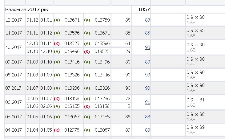

SRMotor писав(ла):
Предлагаю вернуться к теме. и посчитать , точку при которой аккумы становятся интересными.
Действительно , отклонились от темы ,
Я для себя как то считал ,
Вот к примеру
мое потребление за 17 г
2019-03-27 20 02 00.jpg [ 85.69 КБ | Переглядів: 47768 ]
Округлим для простоты счета , 1000 кВтЧ за год . или 900 грн за год.
при однозонном счетчике.
При двузонном чсетчике , используя аккумы , можно сэкономить 50% , тоесть 450 грн. за год пользования системой.
Учитывая что среднесуточное будет 1000/ 365 = 2.7 ( грубо - 3 кВтЧ ).
Емкость аккумов , ( если использовать их на 80 % для продления жизни)
должна быть 3.6 кВтЧ.
Стоимость аккумов у одного из лучших продавцов на форуме , 122$/кВтч ,
Итого 3.6 * 122 = 440 долл ( 11 900) грн.
Плюс 2зонный счетчик + инвертор на 3 кВт , еще штук на 5 потянет.
Итого ,выход на точку самоокупаемости 17 000 /450 = 37 лет
Можно использовать БУшные аккумы , и таким образом приблизить эту точку в обозримое будущее , хотя бы лет 10 .
Но дело в том , что стоимость аккумов падает на глазах , в 4 раза за время когда я увлекся э-транспортом ( 8 лет).
И через 10 лет она может упасть еще в 4 раза , и таким образом полностью экономически дискредитировать идею домашнего накопителя.
