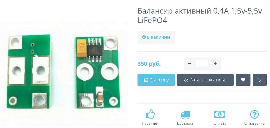

Предлагаю перейти от теории к практике вот в какой плоскости. На мой взгляд самый доступный накопитель энергии для дома можно сделать из старого ИБП от офисного компьютера, который можно найти почти даром (у меня 3 шт. валяются), бросовых ячеек от Лифа, которые заведомо непригодны для электротранспорта, у которых сохранилось 50-60% емкости и активных балансиров типа таких:
Активный балансир.JPG [ 33.57 КБ | Переглядів: 11693 ]
Эти балансиры скомпенсируют разницу емкости старых ячеек и их не придется тщательно подбирать.
Если бы кто нибудь попробовал собрать такую систему, то она окупилась бы быстрее накопителя из новых компонентов.
Подскажите, знающие люди, сколько стоят бросовые ячейки от Ниссана Лиф за кВт*ч?

sanfox писав(ла):
Предлагаю перейти от теории к практике вот в какой плоскости. На мой взгляд самый доступный накопитель энергии для дома можно сделать из старого ИБП от офисного компьютера, и активных балансиров типа таких:
Офисный ИБП для таких целей - вроде вертолета на батарейках из авиамодельного кружка.
Приведенное вами платы, и все этому подобные, совершенно не относятся к балансировщикам. Это ограничители заряда. Емкость батареи они не выравнивают, увы.

Микроватт писав(ла):
sanfox писав(ла):
Дак я собственно и предлагаю его использовать в тех же целях, что и вертолет на батарейках - как часть модели для оценки работы системы при минимальных расходах. Я вовсе не предлагаю запитывать весь дом от такого ИБП. А вот газовый котел с насосом он вполне потянет.
Вот ссылка на ту плату, которую я привел: https://lifepo4.ru/balansir-aktivnyj-04 ... 5v-lifepo4
Прочтите внимательно описание ее работы, тогда станет понятно, что активный балансир это не простой балансир, который ограничивает верхний порог по напряжению. Я не первый год в теме и все таки пишу не ради красного словца, а со смыслом.
Предложенный мной накопитель, быстро может и не окупится, но функцию ИБП выполнять будет и будет многим полезен. У него возможно самая минимальная цена. Если хотите считать окупаемость при использовании совместно с ветряком или солнечной батареей, то такой накопитель окупиться быстрее всех остальных в любом случае.
Посчитаем окупаемость накопителя, собранного на коленке из доступных запчастей.
Считаю сам исходя из известной мне информации:
Вот если брать, что 1 кВт*ч лифовских консервов я куплю за 90 баксов, что равно 5850р, подключу два активных балансира по 350р, ибп от компьютера у меня бесплатный, провода и сборка тоже. Стоимость накопителя - 6550р.
Беру цены на электричество в Москве (там разница большая между дневным и ночным тарифами - дневной = 6,29 р/кВт*ч, ночной 1,95 р/кВт*ч, разница - 4,34 р/кВт*ч). Если я буду заряжать накопитель каждую ночь и разряжать его каждый день при эффективности преобразования 90%, то получу срок окупаемости = 6550р/(4,34 р/кВт*ч*0,9*365дней)= 4 года и семь месяцев!
Много это или мало думайте сами, но это результат расчета с конкретными условиями.

sanfox писав(ла):
Да, я ошибся, оценив бегло по внешнему виду. Это действительно активный балансировщик. Конденсаторный, небольшой мощности, но все-таки активный.
Примите мои извинения.
