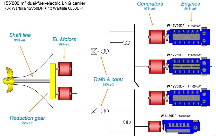

Насколько кто портит экологию помогает понять величины кпд цепочек преобразования энергии из одной формы в другую. Участники форумов и блогов активно манипулируют этими показателями, перемещая чашу весов и в одну и в другую сторону. Я нашел интересную презентацию - описание силовой установки французского газового танкера. Это тот, который перевозит сжиженный природный газ, который США стараются продать всем и Россия тем же путем идет. В целом все это позитивные пути, т.к. доставка газа таким транспортом делает рынок природного газа более сбалансированным и менее чувствительным к изменению логистики трубопроводного транспорта газа. Т.е. газовый танкер он современный (прошло несколько лет после постройки) и имеет передовую силовую установку. Интересно, что топливом для силовой установки является тот же метан. Силовая установка представляет собой несколько судовых двигателей, работающих параллельно на электрические генераторы, а те в свою очередь передают энергию на электромоторы и винты.
Вся систем работает в оптимальном режиме за счет преобразователей и отключения/подключения по мере надобности нужной мощности (двигателей/генераторов). Таким образом кпд системы сохраняется во всем диапазоне востребованных мощностей. Смотрите картинку и оценивайте кпд преобразования энергии на разных этапах. Еще раз обращаю внимание, что это не прожект, а реальное судно.
Все можно легко перенести на сушу и иметь схожие параметры.

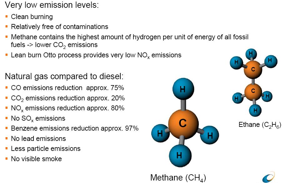

А это кадр из той же презентации по поводу экологичности судового двигателя на метане против дизеля.
