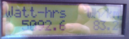

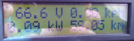

Пробег 59 км, скорость 45-50 км, расход 5КВт, или 83 Втч/км. + доказательства на фото.
економічність1.jpg [ 20.53 КБ | Переглядів: 23417 ]
економічність2.jpg [ 25.31 КБ | Переглядів: 23417 ]
економічність.jpg [ 22.99 КБ | Переглядів: 23417 ]
