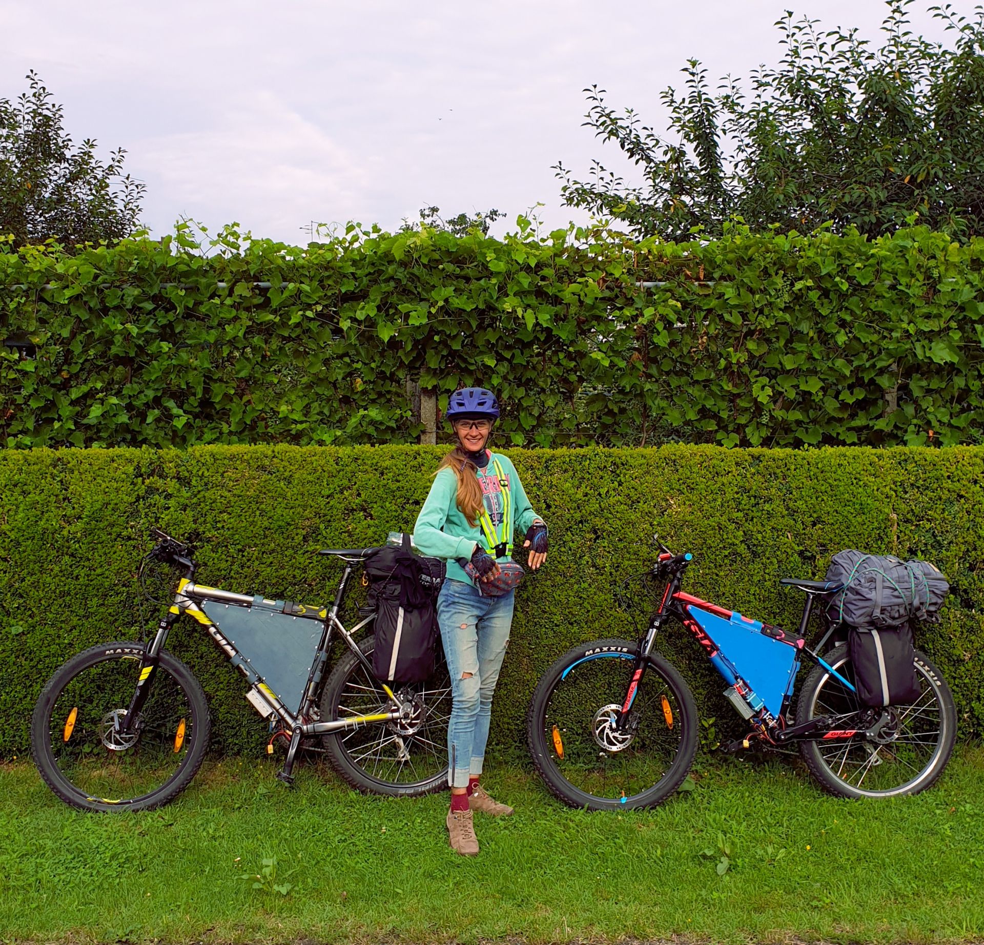

Парень и девушка, два самодельных электровелосипеда и путешествие с Украины в Европу. Дорога в 5000 км

А они форумчане? Смотрите положение конкурса viewtopic.php?p=73177#p73177
 Заголовок повідомлення: Re: Выдвижение претендентов
#93165Повідомлення 04 лист 2019, 05:04
Так это и есть umanskiy,и он форумчанин.Вот только на конкурс такие велы выставлять бессмысленно,изюминки никакой,я таких по два десятка за лето собираю.

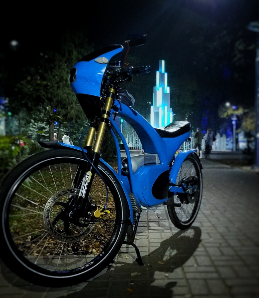

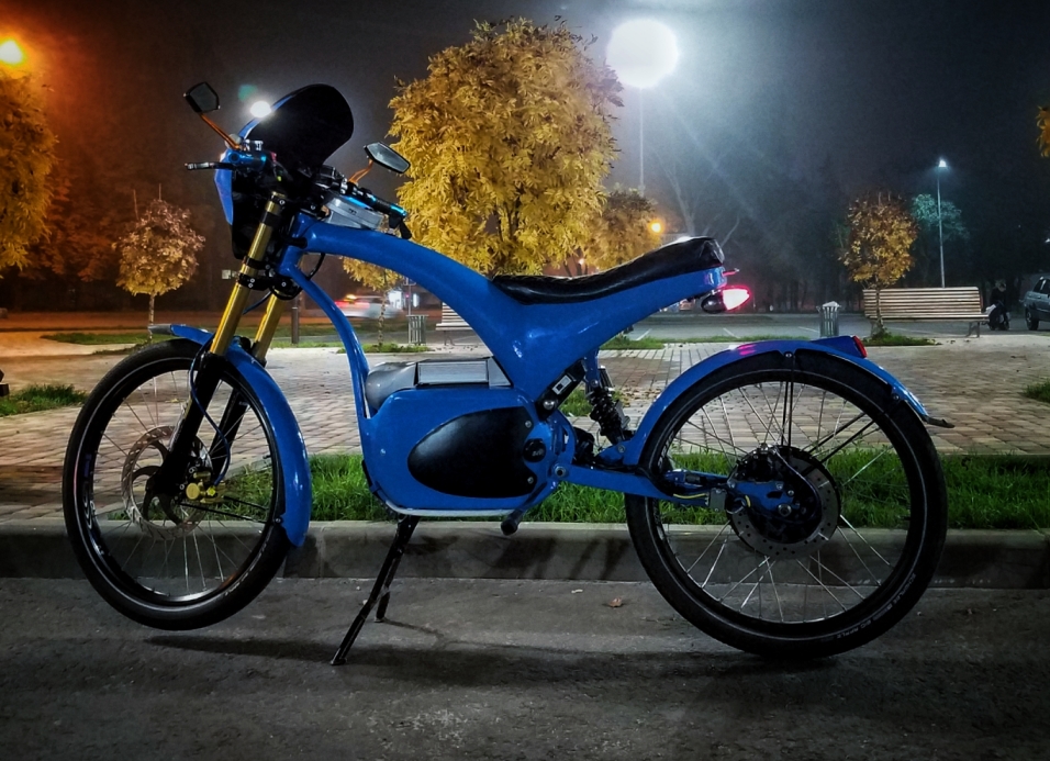

... тогда, предложу свой проект). Понимаю, что не скромно, не красиво, но для разнообразия или массовки можно попробовать). Если условиям не отвечает, снесу сообщение).
20191022_192711-01.jpeg [ 464.54 КБ | Переглядів: 34382 ]
20191021_191741-01S.jpeg [ 510.05 КБ | Переглядів: 34382 ]

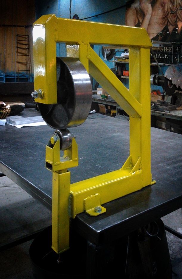

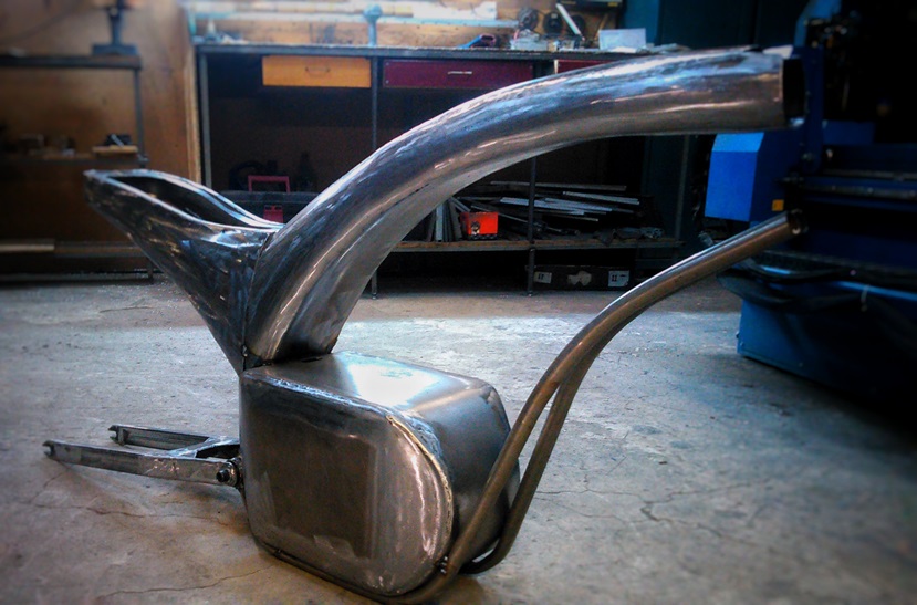

На форуме тема есть. Если кратко, то собрал легкий городской байк. Из основных особенностей. Стальная рама. Криволинейные поверхности изготовлены с использованием самодельной прокатки " английское колесо".

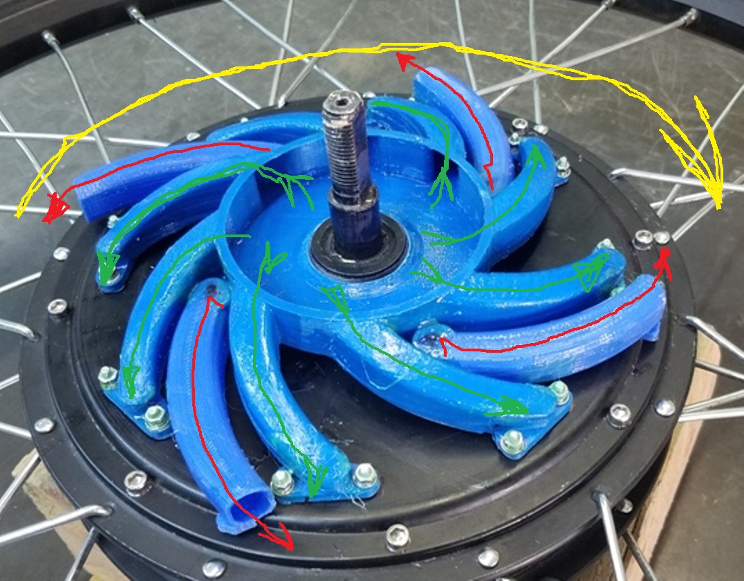

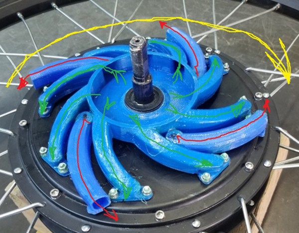

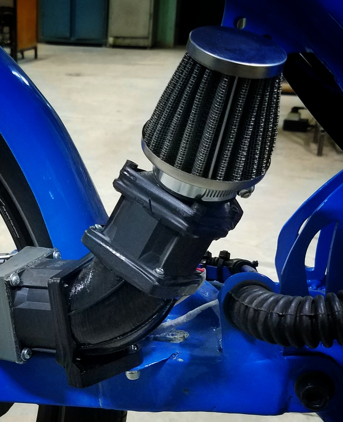

Использование 3D печати для изготовления различных элементов. Применялся пластик abs и flex.

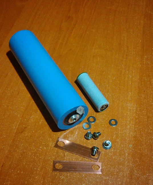

Батарея 20s собрана на не часто используемых цилиндрических элементах большого размера
KIMG0106-01.jpeg [ 147.96 КБ | Переглядів: 34382 ]
(сравнение с обычным формфактором 18650)

Установлена мощная оригинальная система продувки мотора" Octopus"

Пробег с начала эксплуатации (середина мая) почти 4000км.

VVS писав(ла):
...очень даже красиво! Реально качественный проект - сделано профессионально и оригинально! :bravo:
#93211Повідомлення 05 лист 2019, 01:47
Вот это реальный претендент.
