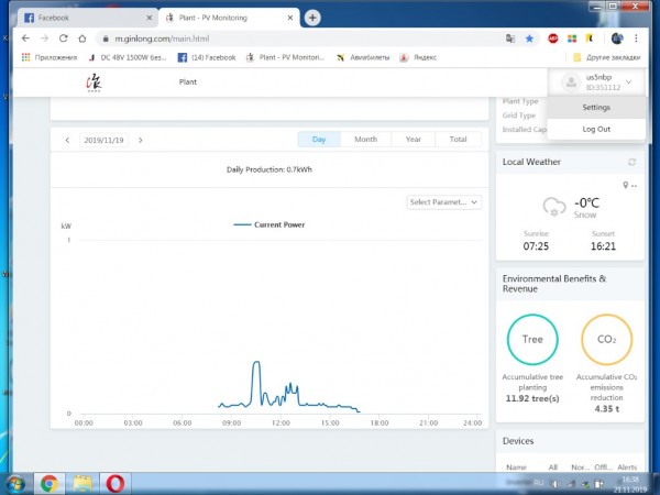

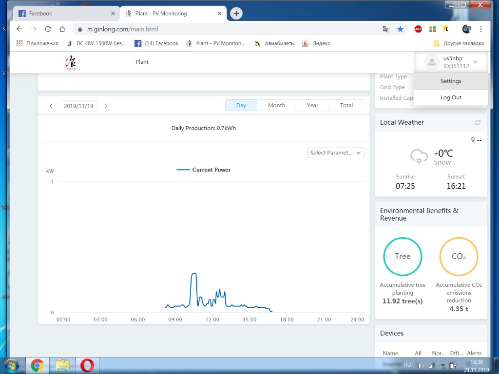

Leon29 писав(ла):
СЕС працюють хаотично залежно від погоди,
За время мониторинга-самый низкий показатель генерации :cry:
Новый точечный рисунок.jpg [ 102.03 КБ | Переглядів: 12944 ]
