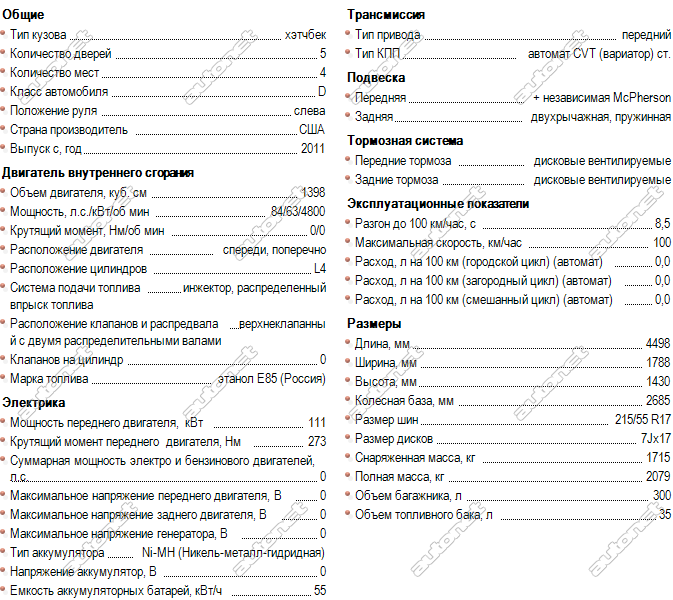

Какая емкость бортовой батареи?
Если верить этой табличке:
296396.png [ 69.59 КБ | Переглядів: 34081 ]
То емкость АКБ 55 кВт\час

На Chevrolet Volt установлен электродвигатель мощностью 111 кВт с моментом 320 Нм. Литий-ионные аккумуляторы с пиковой мощностью 136 кВт. Время зарядки от сети 110 вольт — 6—6,5 часов, от сети 240 вольт — 3-4 часа. Ускорение до скорости 60 миль/час 8,0-8,5 сек. Максимальная скорость — 161 км/ч. Volt работает в режиме электромобиля вплоть до состояния неполной разрядки (30 % от ёмкости аккумуляторов).
Если так то 30% емкости это - 18 кВт\час, а остальные 37 кВт\час на пробег (из объявления - Возможность работы только на электротяге до 89 км в день) - это не жирно ли?
Или там остаточная емкость АКБ очень маленькая?

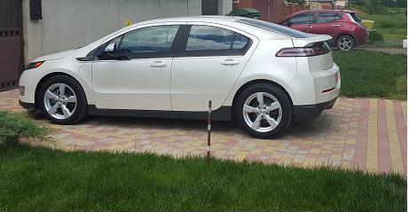

Мне растаможили как электро с бензо генератором. Цена машины вышла дешевле от первоначальной стоимости на 1500 уе. Правда простояла в порту полтора месяца пока бодались с таможней.
