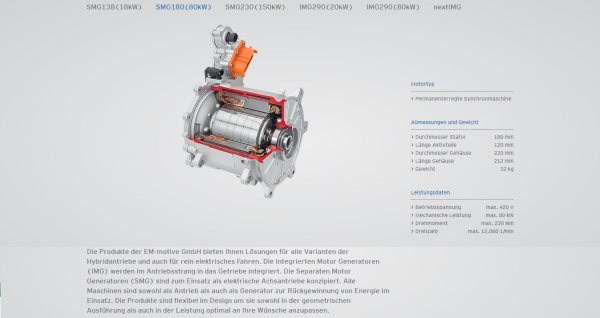

Спексьі Боша - 230Нм 80кВт при макс напруге:
SMG180.PNG [ 273.77 КБ | Переглядів: 9452 ]

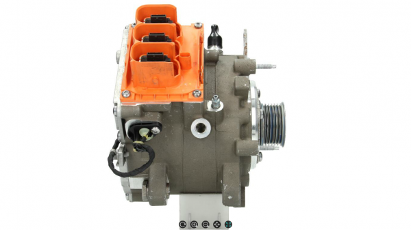

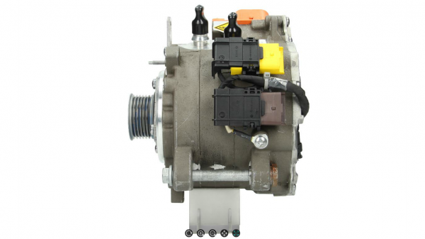

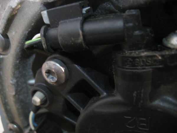

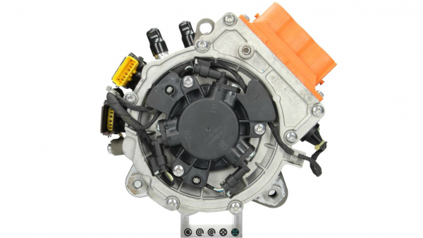

Кстати, младший брат этого мотора - Bosch SMG138 - используется на этих гибридах в качестве стартера-генератора. Описание по той же ссьілке http://em-motive.com/index.php?id=197.
SMG138_0.PNG [ 186.77 КБ | Переглядів: 9410 ]
SMG138_1.PNG [ 738.85 КБ | Переглядів: 9410 ]
SMG138_2.PNG [ 579.65 КБ | Переглядів: 9410 ]
SMG138_3.PNG [ 797.41 КБ | Переглядів: 9410 ]
SMG138_4.PNG [ 639.48 КБ | Переглядів: 9410 ]
У кого какие мьісли - к чему идет проводка через 120 градусов на 4м фото, не к датчикам ли холла? :)

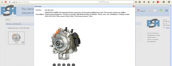

Тут можно покрутить мотор SMG180 со всех сторон в хорошем качестве http://eu.psh.nl/view/0.437.507.008

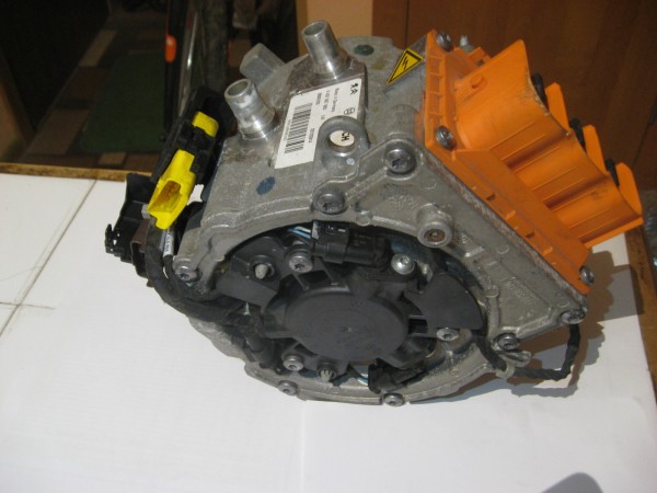

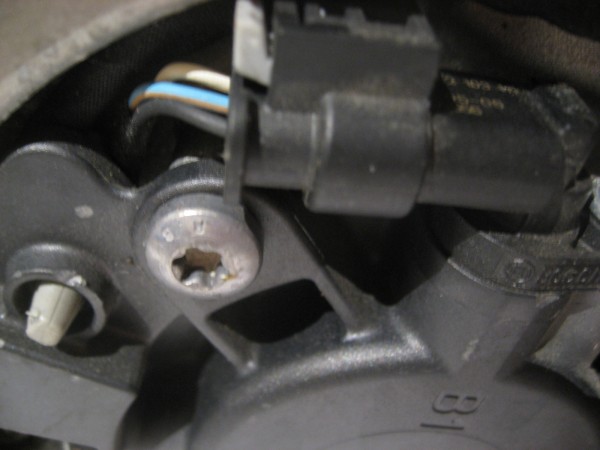

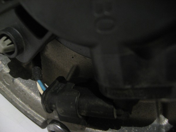

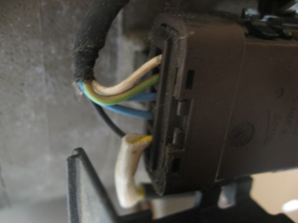

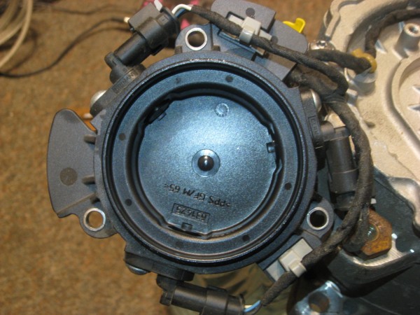

Купил гену на досліди.
Вес - 13.1кг
Парни, помогите определить систему позиционирования ротора:
IMG_1245.JPG [ 763.12 КБ | Переглядів: 9334 ]
Под углом 120гр заходит по 3 проводка, обозначеньі как "B0", "B1" и "B2":
IMG_1246.JPG [ 757.88 КБ | Переглядів: 9334 ]
На каждую фишку заходит 2 одинаковьіх для всех - черньій и бельій и третий проводок. Синий:
IMG_1249.JPG [ 712.14 КБ | Переглядів: 9334 ]
Синий с коричневой полосой:
IMG_1250.JPG [ 751.2 КБ | Переглядів: 9334 ]
Зеленьій:
IMG_1252.JPG [ 689.99 КБ | Переглядів: 9334 ]
Все провода сходятся на єту фишку. Здесь уже бельій и черньій сходятся в одно соединение:
IMG_1254.JPG [ 708.91 КБ | Переглядів: 9334 ]
Желтьій - прикручен болтом к корпусу.
Буду признателен за помощь.

На официальной сайте искали? Вроде должно быть. Если нет, подайте им запрос через электронную почту.
Ну и для начала прозвоните тестером все комбинации обоими полярностями.

По проводам похоже на датчики холла, а по чем достался?
 Заголовок повідомлення: Re: Двигатель Рeugeot 3008 hybrid4
#30214Повідомлення 25 лист 2016, 19:17
Спасибо откликнувшимся. Вбил в Гоголь бошевский номер "фишки" 0 232 103 111, и, о чудо, http://www.bosch-motorsport.com/media/c ... 627pdf.pdf - все вопросьі отпали. :)
babac писав(ла):
В личке

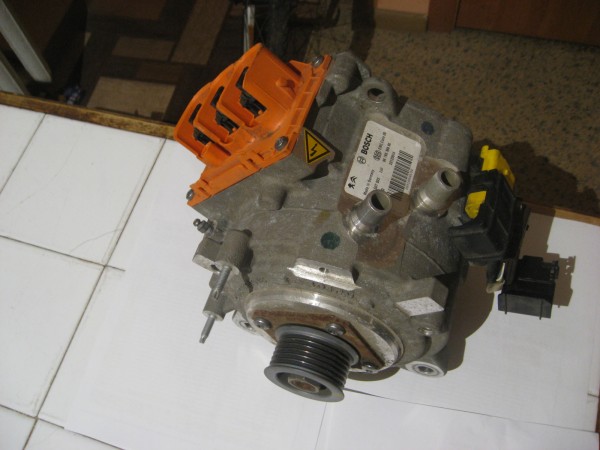

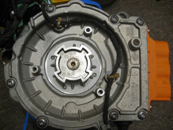

#31929Повідомлення 07 січ 2017, 16:57
Позиционирование ротора. Система с датчиками холла крепится к корпусу мотора 3мя болтами, и после откручивания оньіх снимается целиком.
IMG_1262_rs.jpg [ 874.84 КБ | Переглядів: 9245 ]
IMG_1267_rs.jpg [ 855.93 КБ | Переглядів: 9245 ]
