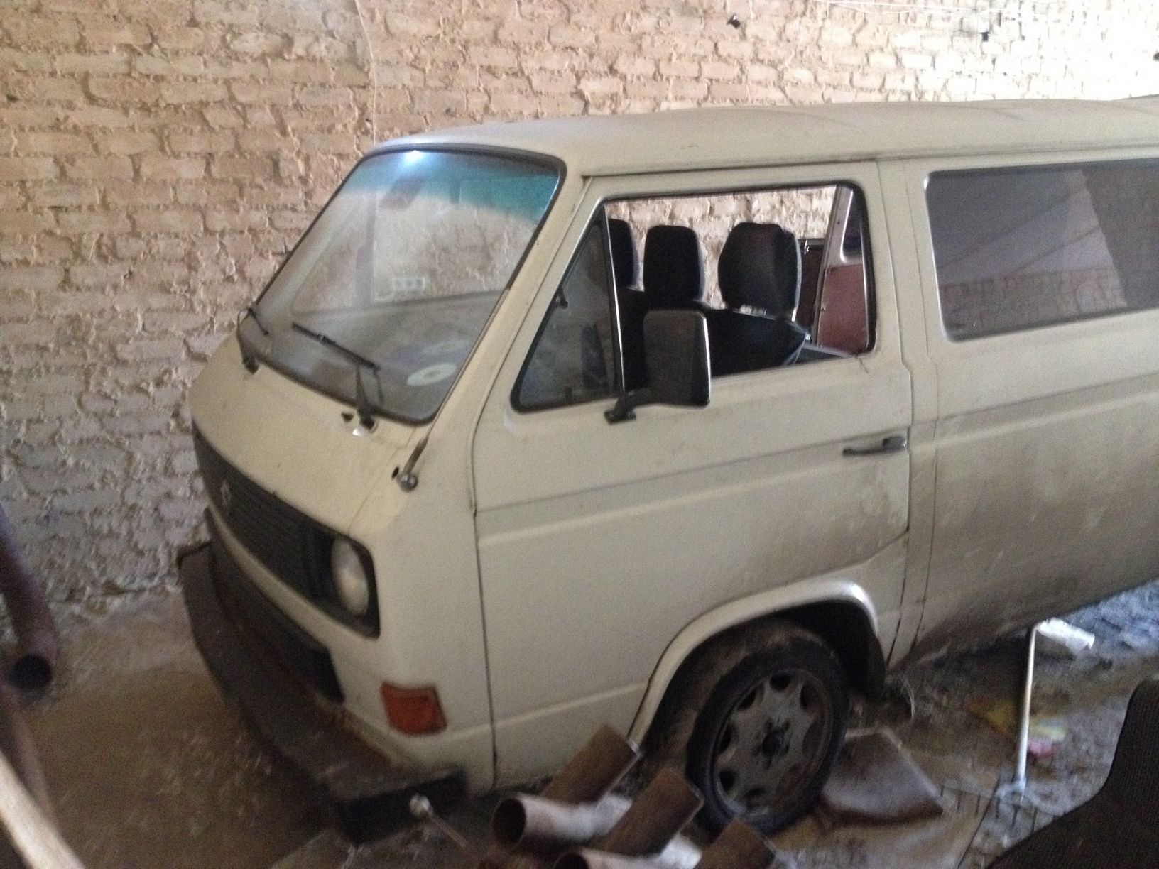

вот
IMG_2459.JPG [ 1.85 МБ | Переглядів: 28773 ]

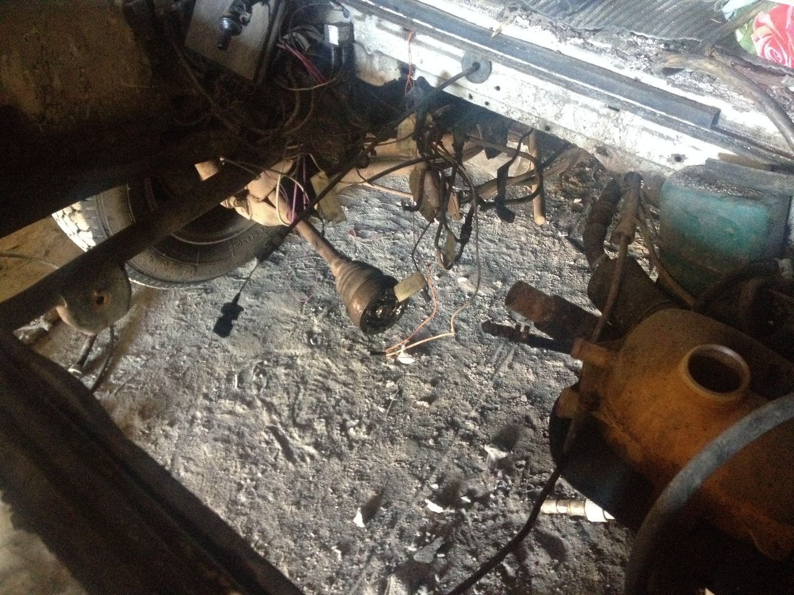

вот еще
IMG_2460.JPG [ 2.1 МБ | Переглядів: 28771 ]

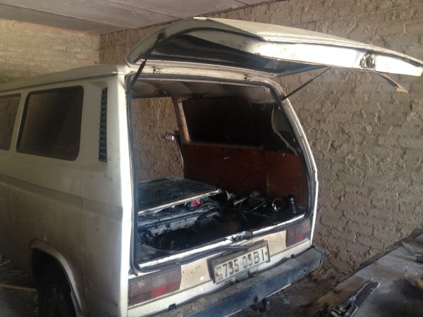

#23247Повідомлення 20 черв 2016, 22:58
тут был двигатель когда то
IMG_2461.JPG [ 2.17 МБ | Переглядів: 28768 ]

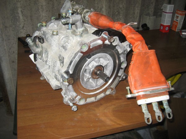

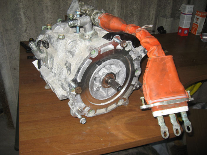

от коробки хочу отказаться, в живую мотор от лифа не видел,но по фото с интернета он уже с редуктором и по динамике его должно хватить для веса в 1.5 т
не хочу использовать щеточный мотор, хочу так сказать на перспективу более современный установить, да и по надежности и взаимозамене.
обещали мне за 700$ мотор с редуктором

вот он
nis007.jpg [ 82.65 КБ | Переглядів: 28714 ]

#23347Повідомлення 22 черв 2016, 10:35
это мотор от утопленного лифа,я купил 4 таких
пришлось все перематывать. внутри обмоток изоляции уже нету изза соли, пришлось перематывать все....
