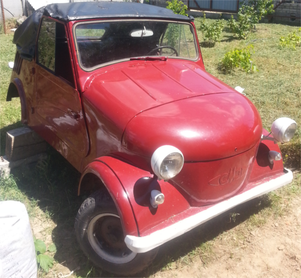

Хочу поделиться с сообществом результатами работы над проектом.
С этого все начиналось:
Коментарій до файлу: Фас
1.png [579.71 КБ]
Завантажень: 0
Коментарій до файлу: Профиль
2.png [ 637.5 КБ | Переглядів: 24911 ]
После сомнений в надежности ходовой и редуктора, почитал теорию автомобиля, привожу свои расчеты:

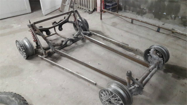

Когда работали с кузовом, нижние трубы оказались ржавыми, а сам корпус на стапеле оказался искривлен.
В итоге, отрезали вообще все! :)
Т.е. взали пространственную конструкцию подкапотного пространства и багажника и сварили новое шасси
При этом удлинили его на 25 см (когда отрезали зад и перед, такая компановка смотрелась наиболее привлекательно)
Коментарій до файлу: Удлиняем
5.jpg [ 209.16 КБ | Переглядів: 24911 ]
Сейчас шасси выглядит так:
Коментарій до файлу: Шасси на февраль
6.jpg [51.3 КБ]
Завантажень: 0
Передняя ходовая: от СМЗ С3Д с гидравлическими тормозами
Задняя:
Балка bmw 320 с рычагами и ступицами (барабанные гидравлические тормоза, 4x100)
Амортизаторы: VW Golf с регулируємой жесткостью
Диски: Опель Кадет 13" 4х100
Для передней ходовой сделаны переходники под диски 4x100

Красивый проект, ждем продолжение. На мой взгляд теперь передняя подвеска сильно отстаёт по качеству и характеристикам от задней, при таком масштабе переделок стоило и передок посовременнее подобрать , ведь потенциал будет не малый!

#33420Повідомлення 19 лют 2017, 09:59
Vesper писав(ла):
Была куплена балка от bmw 320 с рычагами.
...А как с размерами? Колея перед/зад будет разная?
Vesper писав(ла):
...очень правильно сделали! Только с "пространственностью" ещё подумайте - мне кажется надо добавлять "железа" в конструкцию. Ну прирастёт 15-20 кг. к массе,но жесткости много не бывает!
... И да, поддержу высказывание нашего "единомышленника" ;) - пока есть время, подумайте над изменением передней подвески и соотв.рулевого управления. Динамика будет серьёзной,поэтому подвеске,тормозам и рулевому - максимум внимания! И не слушайте советчиков по ограничению скорости,экономичности и т.п. "Валите по полной", а потом уже подкорректируете и скорость,и экономичность...если захотите :lachtot:
