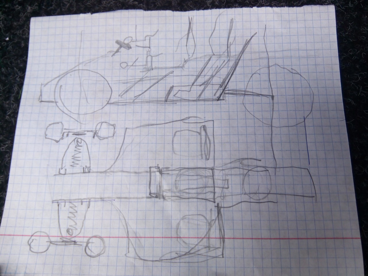

Креслень вирішили не виготовляти , і накидали на папірці перший ескіз (прошу не сміятись) все смішне буде попереду :hurra:

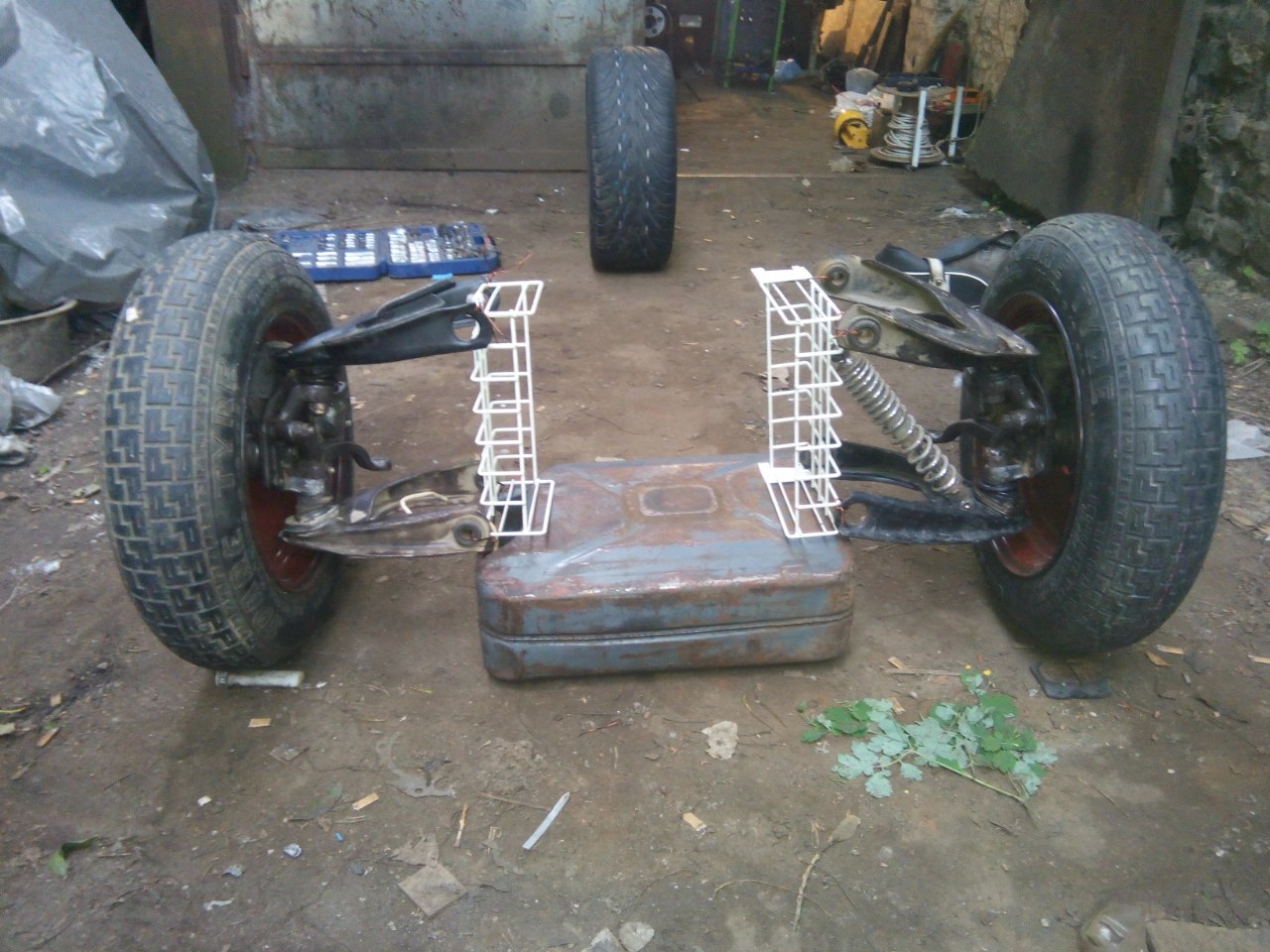

Наступним кроком було купівля двох "докаток" під жигулівську ступицю.
колеса для тризуба.jpg [ 113.75 КБ | Переглядів: 19641 ]
Зібравши наші колеса з жигулівськими важілями приклались до візуального формування майбутнього транспорту... {O_0}
тризуб на ящиках.jpg [ 247.47 КБ | Переглядів: 19641 ]

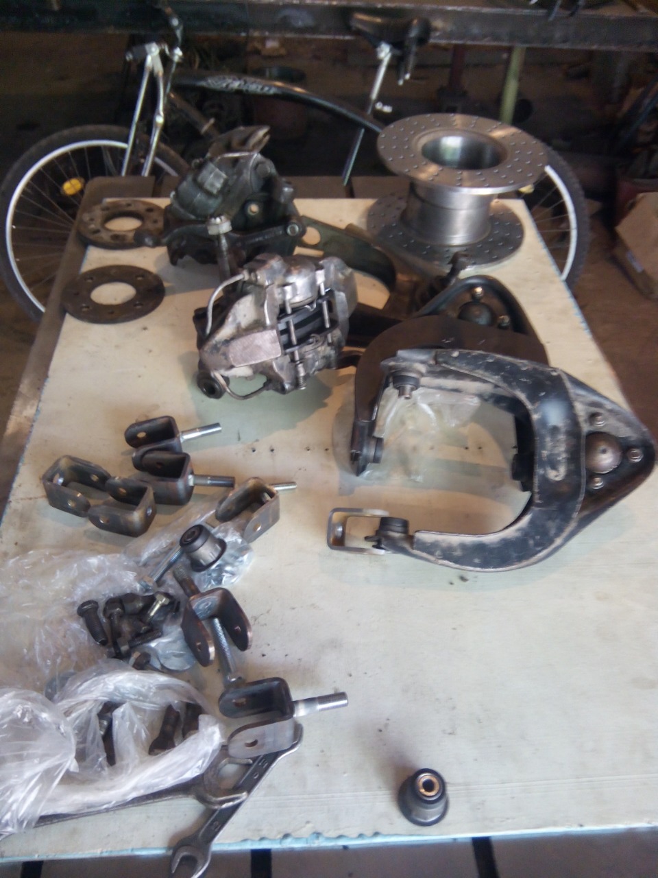

За першим разом ми вирішили використати за основу передню підвіску віж жигулів.
Придбали важілі,ступиці, супотра і т.п. Відмили, проточили,обточили зайвий метал...

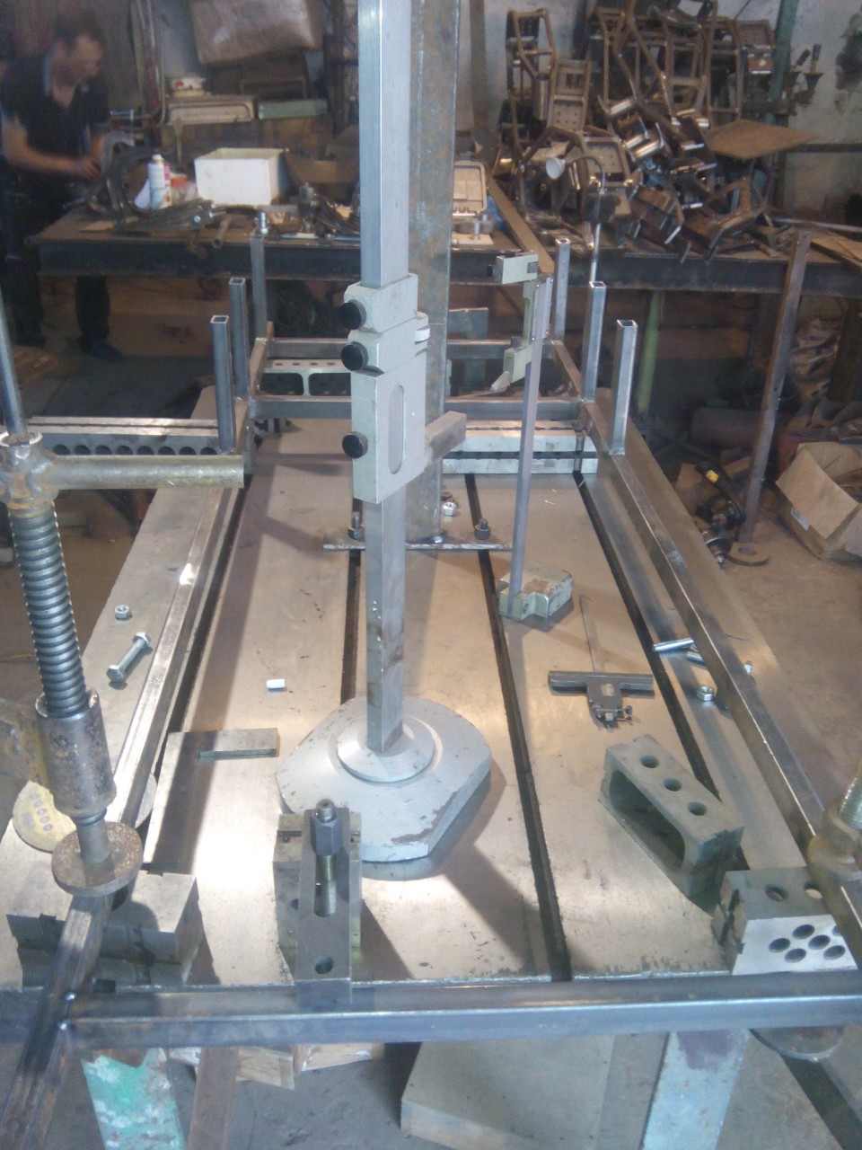

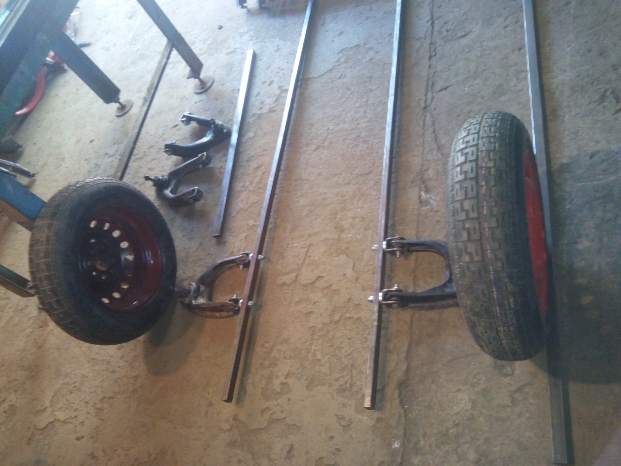

Нарізали труби і прикріпили важілі
труби.jpg [ 237.73 КБ | Переглядів: 19631 ]
Підготували монтажний стіл
монтажна плита.jpg [ 237.78 КБ | Переглядів: 19631 ]

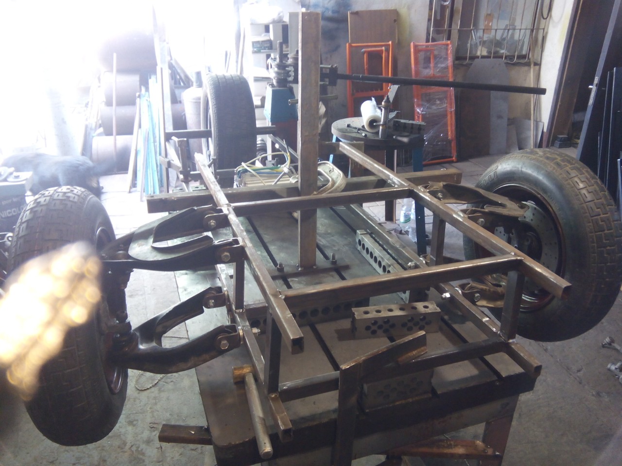

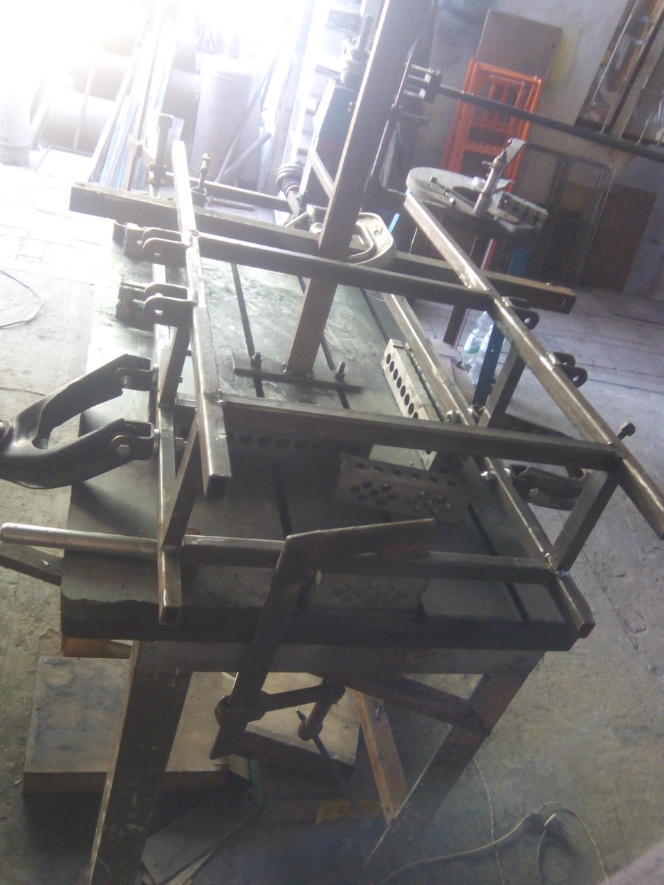

У першому варіанті ми взяли готову важку автокоплектацію і профільні труби з запасом на міцність. Потім подумаєм над варіантом облегчення.Монтаж рами.
день 5.jpg [ 248.52 КБ | Переглядів: 19625 ]
день 6.jpg [ 244.13 КБ | Переглядів: 19625 ]

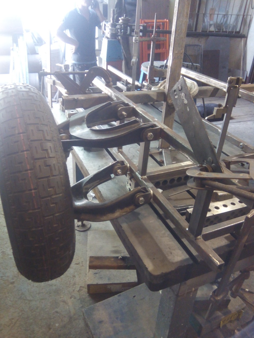

Найважчим при збірці передка виявилось підібрати кут нахилу шкворня і хід предніх коліс . Ми зробили варіант при якому при наїзді на перешкоду вертикальна вісь колеса рухається прямолінійно вверх без зміни кута нахилу.
день 7.jpg [ 244.87 КБ | Переглядів: 19625 ]
день 8.jpg [ 236.47 КБ | Переглядів: 19625 ]
#24505Повідомлення 17 лип 2016, 18:36
Володимир писав(ла):
Это далеко не лучший вариант геометрии- при ходе отбоя-сжатия у вас будет меняться колея , то есть машинка будет рыскать из стороны в сторону. Кроме того в повороте развал внешнего по отношению к центру поворота колеса будет сильно положительным и резина будет работать не оптимально. Именно поэтому в двухрычажной схеме верхний рычаг обычно короче , не стоит и вам так упрощать конструкцию, потом когда начнёте исправлять придётся менять конфигурацию рамы.

Ну, то , что вы отказались от самодельных элементов подвески и руле-тормозных . -это хорошо, но , что и тут ссамодельничали - это зря. Ах у вас теперь ось поворота ходит верх-низ вернтикально? А ОНО вам надо ? Вам то надо , что бы колея, при работе подвески не менялась не проскальзывала , провоцируя занос на повороте. Нет , коллеги. В системе двухрычажки , нижний рычаг всегда длиннее верхнего. .....

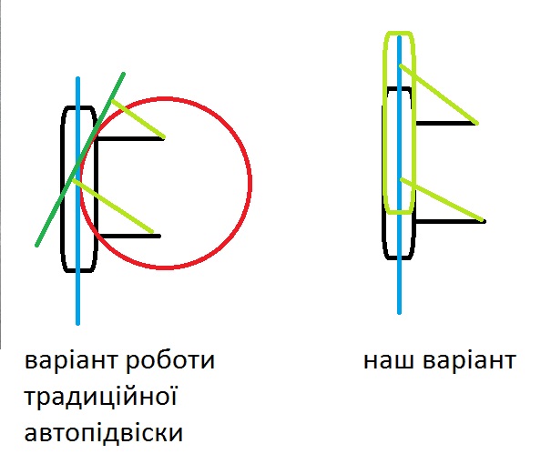

Я думаю ви праві на 100 відсотків,якщо говорити про чотириколісну машину. Але ми будуєм триколісну. При наїзді на перешкоду наша машинка перетвориться на кілька секунд у двохколісну. Тому стоїть задача створити умови при яких третє колесо повинно як найшвидше повертатись на своє місце і зчепитись з поверхнею проїзджої частини.
Ось приводжу приклад роботи авто підвіски і підвіски в нашому варіанті
робота підвіски.jpg [ 48.97 КБ | Переглядів: 19605 ]

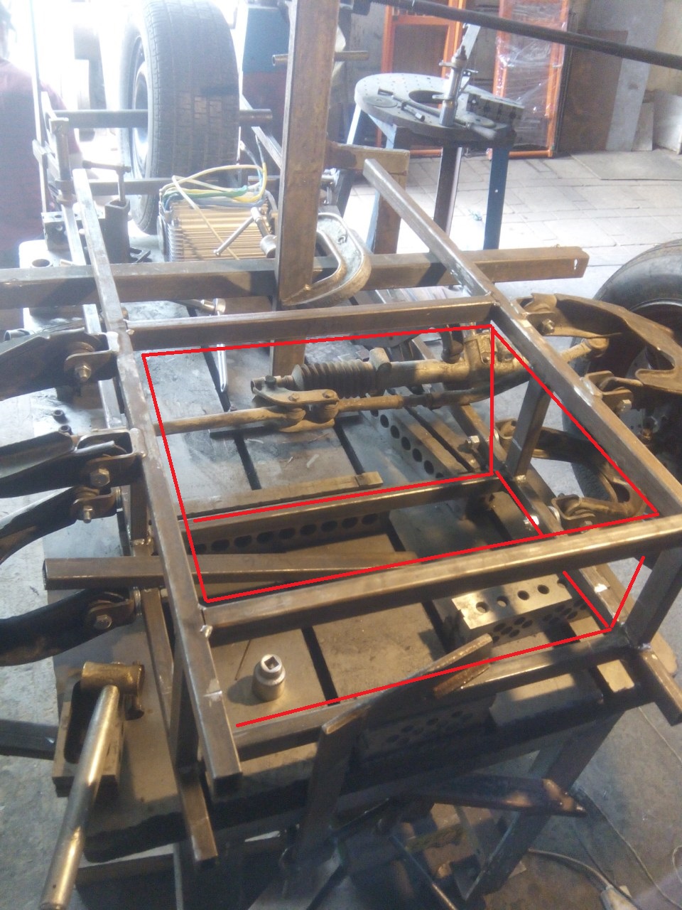

При виготовленні передньої частини ми відразу отримали відповідь на питання- а яка повинна бути колісна база?
Передок повинен бути підвантажений, тобто в передній частині повинна стояти батарея або її частина.
Коробка яка утворилась у нас виготовилась з розрахунку можливості встановлення туди ящика з 20 шт ліфовських консерв.
місце під консерви.jpg [ 346.79 КБ | Переглядів: 19604 ]
Габарити акумулятора плюс габарити підвіски визначили колісну базу передніх коліс і це у нас вийшло 1200мм.
Идея Хромолевой рамы , надо понимать нержавеющей - хороша тем , что с соотвечствующим днищем, не надо ни красок ни антикоров ни порого нигролом заливать - вечные. колеса-накатки - неплохо, но , как по мне , с МТ16 были бы круче. https://encrypted-tbn3.gstatic.com/imag ... m6tvFeOwiA
Михалыч,ми ні від чого не відмовлялись. Ми сворюємо модель яку будем тестувати , знімати,доставляти, можливо що надалі все буде саморобне.Вісь повороту змінюється при повороті(ми зробили 9градусів наклон шкворня), і не змінюється при наїзді на перешкоду.
Ми зробили навпаки, нижній важіль(ричаг) коротший верхнього, в процесі експлуатації ніколи не пізно важілі видовжувати чи вкорочувати.
