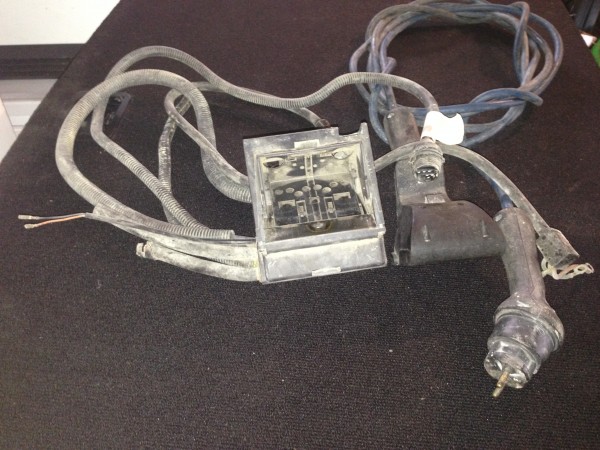

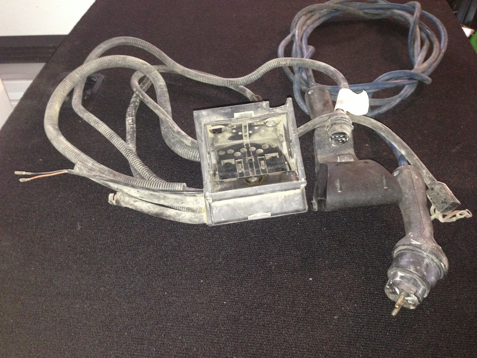

Выложил фото зарядного кабеля и розетки,устанавливаемой на кузове. Это то ,что вам нужно? Просмотрите мою тему о продаже Leroy Sommer.
IMG_1364.JPG [ 2.49 МБ | Переглядів: 6172 ]
