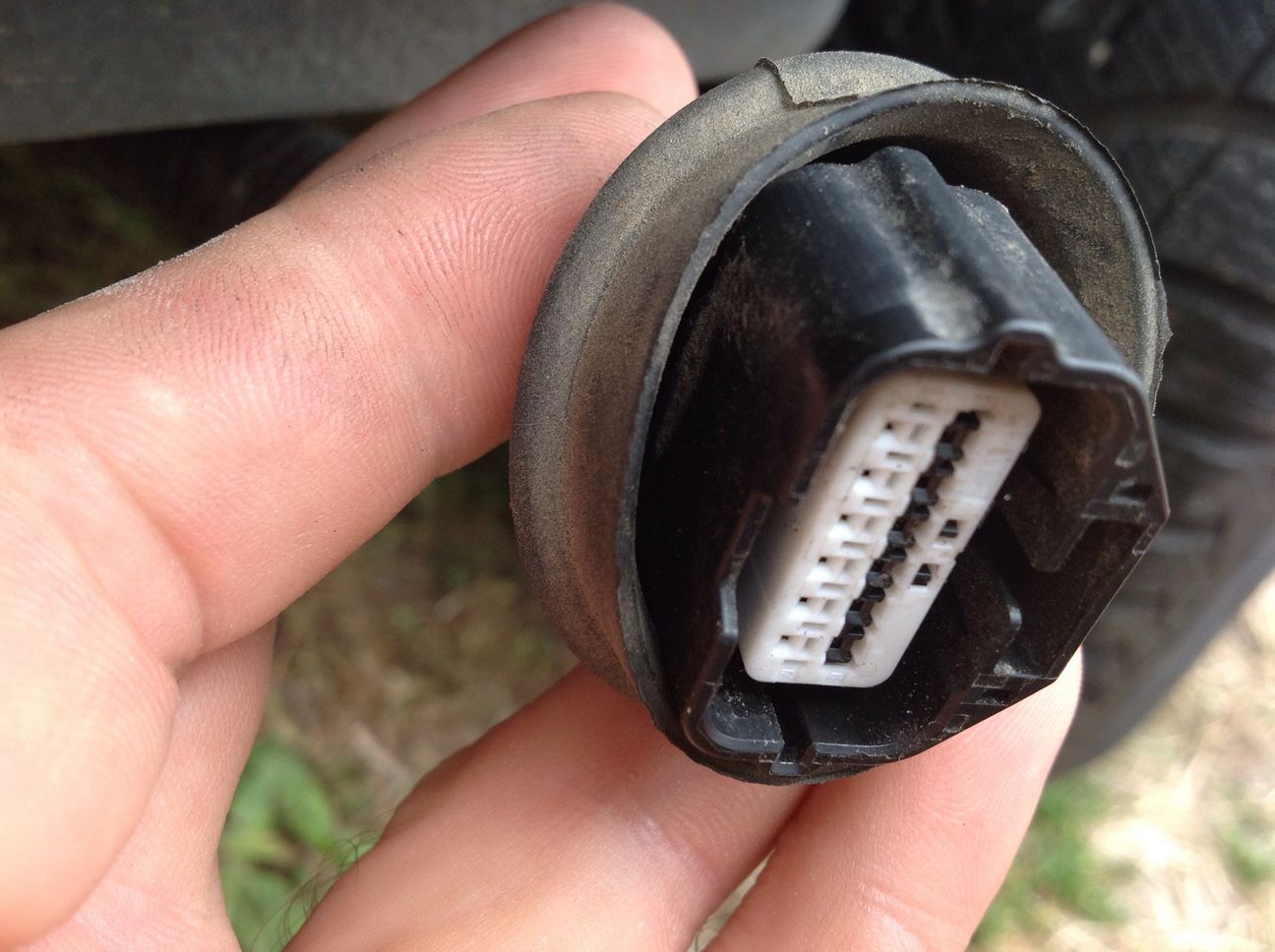

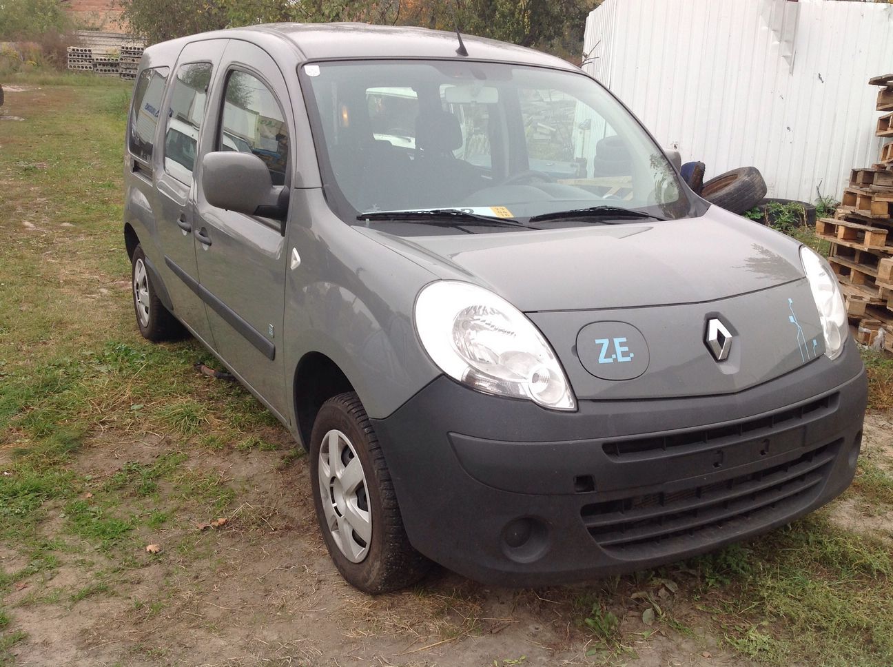

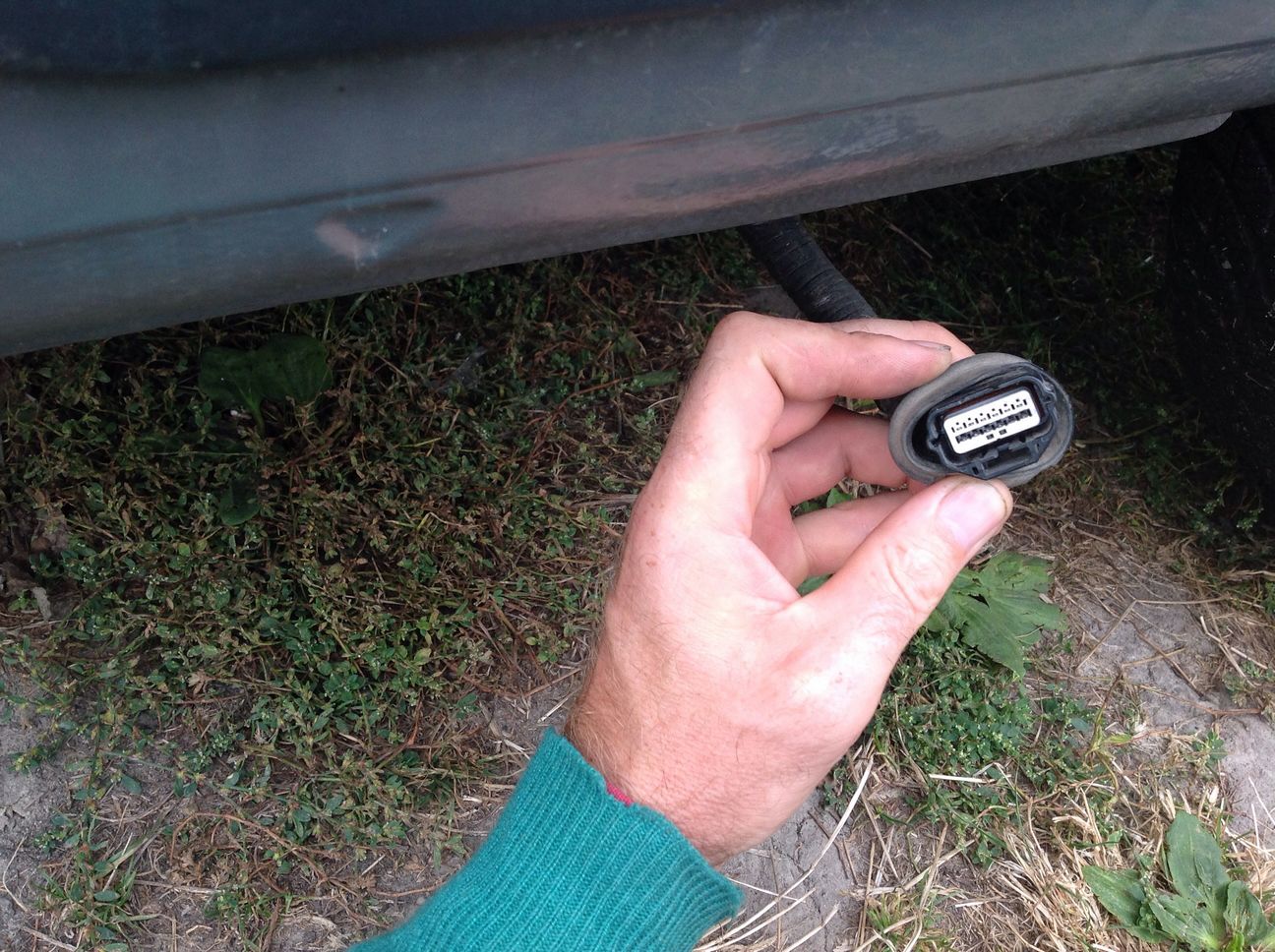

Народ притягнув Kangoo з Європи 2012 року без батареі, батарею маю з Leaf. Як правильно адаптувати іі? Може у кого є схема роз'ємів на цю машину? По напрузі вони едентичні, силові роз'єми підходять, бмс можна залишити але у Kangoo є ще один роз'єм зліва біля задньго колеса, от він мене і цікавить ! Буду вдячний за інформацію або продам його можна без батарейки, стан невживаного авто. :irre: :irre:

Ціленька вся, ні одного підкрасу немає, пробігу 19000, стан новоі ще пахне новою. Завтра можу фотки виложити якщо цікаво. А та що вдарена з батарейкою чи ні та де знаходиться?

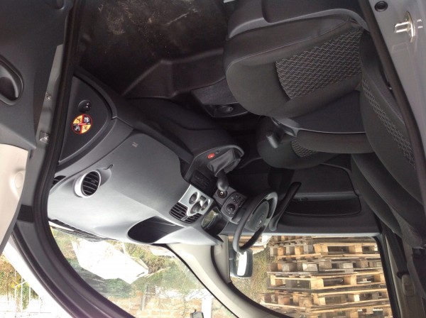

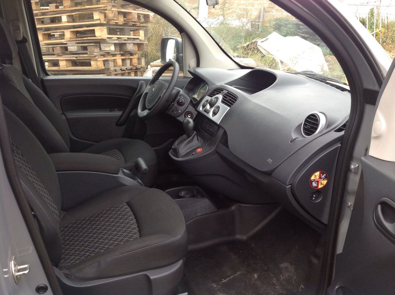

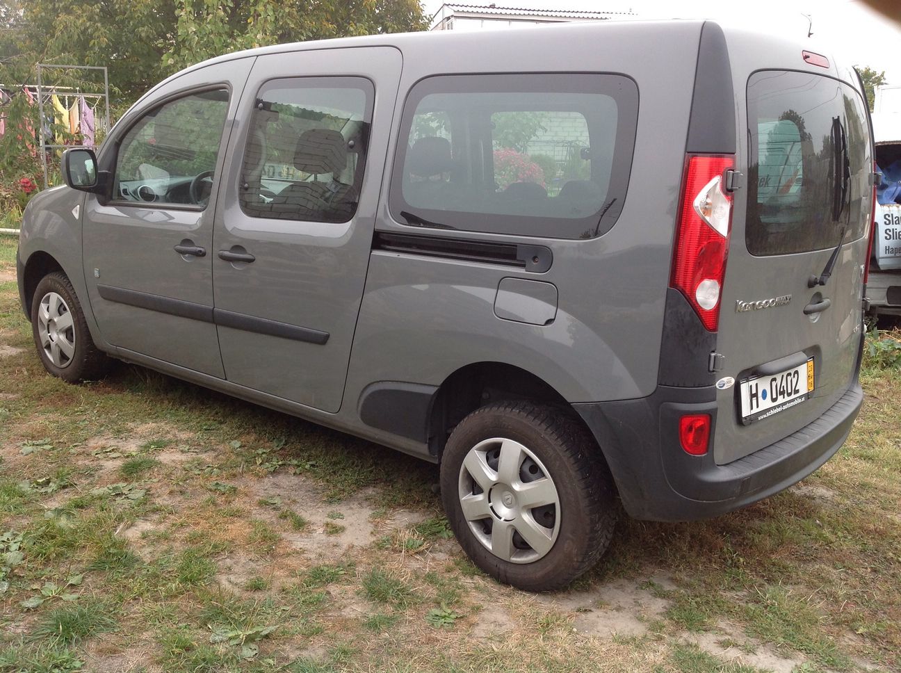

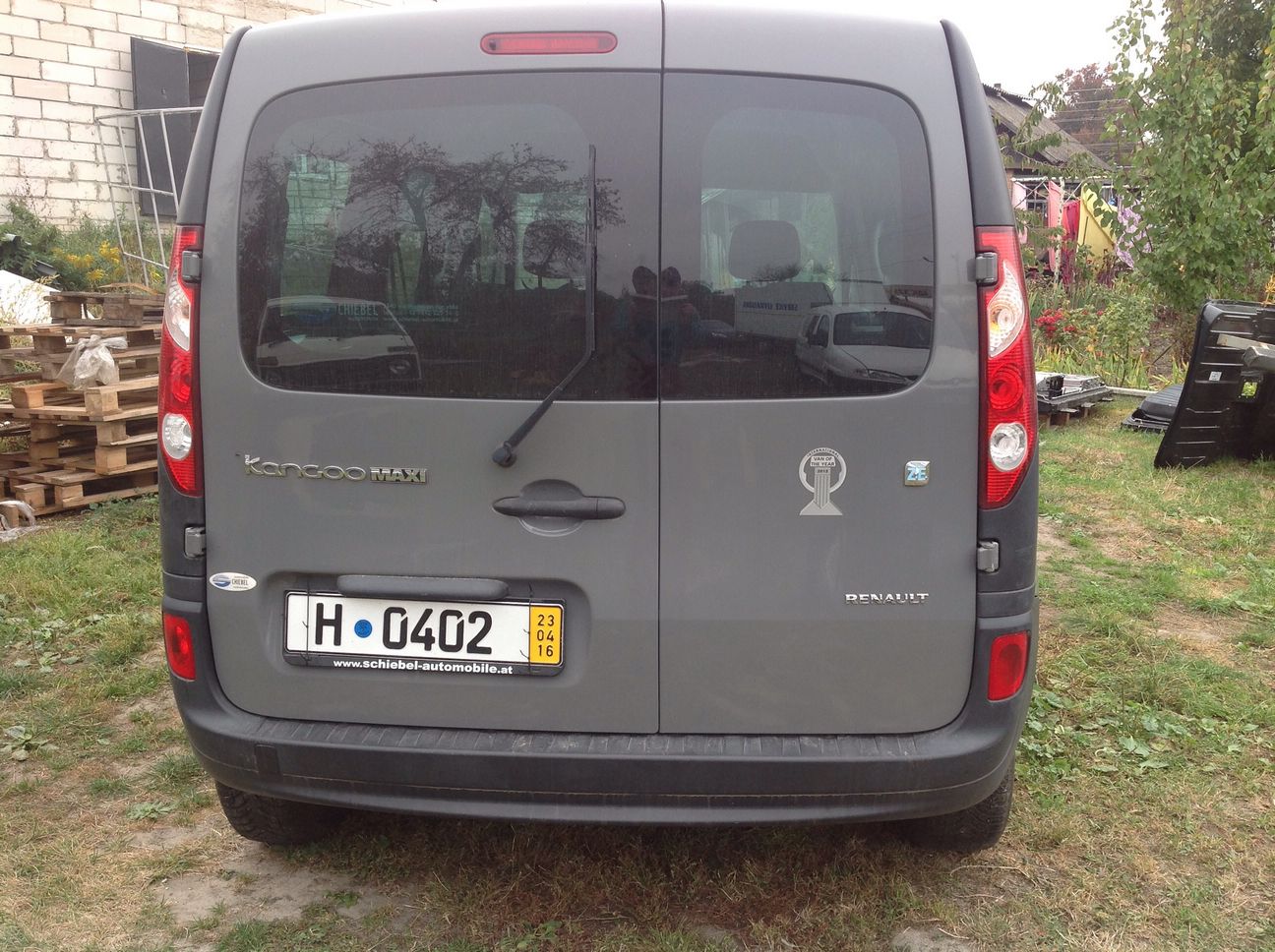

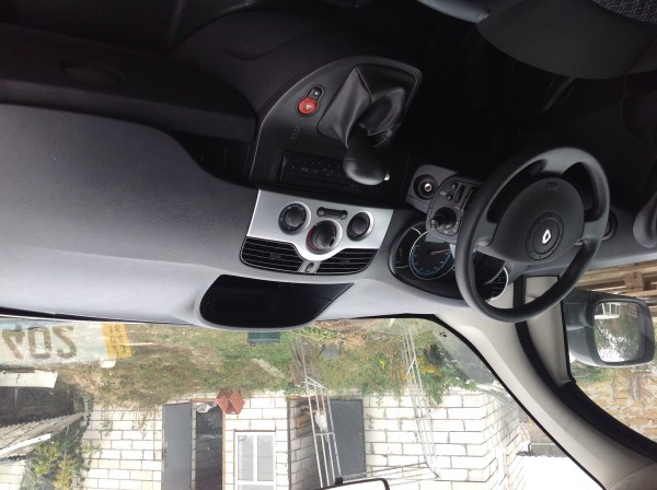

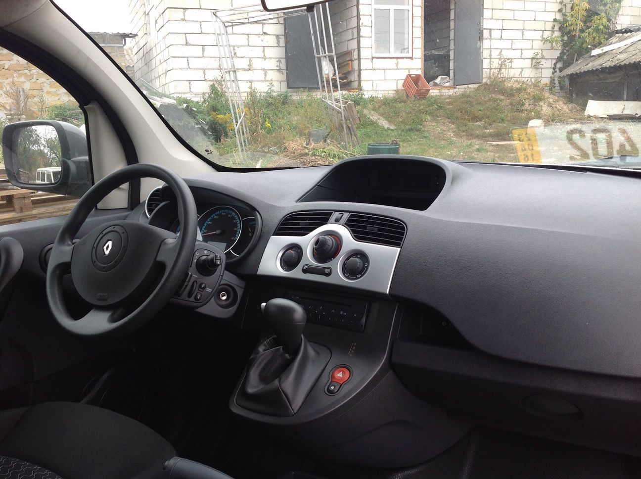

Пару фото та роз'єм, знати б його схему! Але чому верхні фото перевернуло а нижні ні? :? :o :(

нигде в интернете не встречал схем .Даже фото батареи нет(ну может 1-2 фото где то видел) В европе никто не переделывает наверное потому что дешевле платить за аренду батареи(60-70 евро??) и не думать о здоровье батареи вообще.

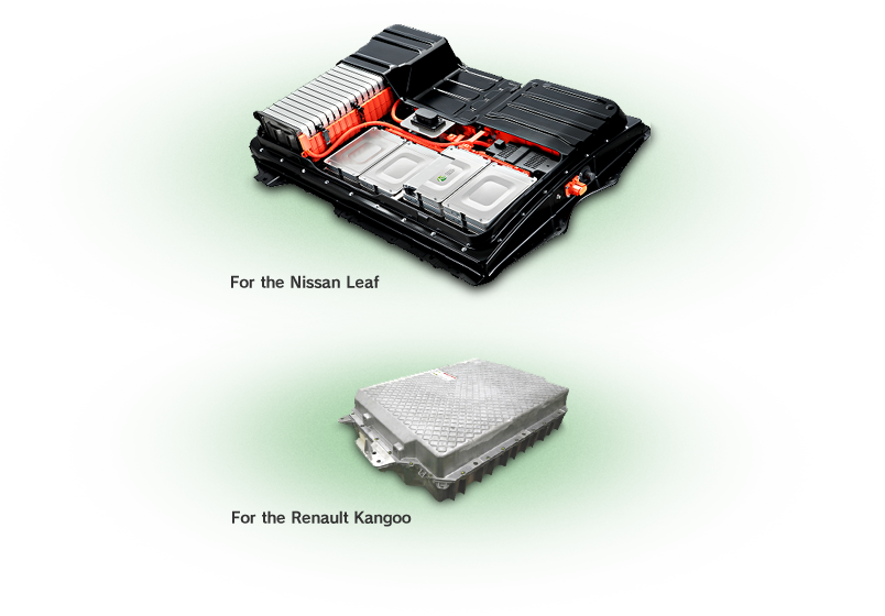

Фото батареи с ниссан лиф и рено кенгу с сайта производителя или разработчика хз кто он точно. Консервы те же, корпуса разные. Дополнительный разъем, это для электроники блокирующей доступ к батареи (которые в основном все только в аренде) в случаи просрочки, большего пробега (цена в месяц растет вместе с годовым пробегом) или неуплаты за аренду. Так что ищите официально новую батарею на выкуп, а батарею с ниссана продавайте (целиком или консервами уже ваше дело, главное, что бы смогли выкупить родную батарею...)

А як же іздять з оригінальними батареями, прошивка якась є чи що?

Я думаю тут все має бути набагато простіше, електрика вся похожа на Ніссановську, навіть бортовий аккумулятор стоіть з написом Renault Nissan.
