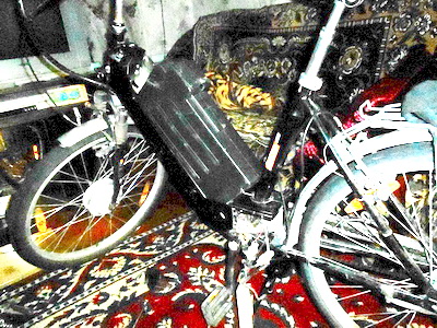

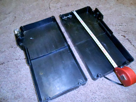

Размер аккумуляторного короба 360Х180х80мм
Туда поместится 160 элементов 18650 значит сборка 10S16P на 36V из элементов емкостю не мение 2.6 Ah,а лутше 3ah,чесная,до 33V необходимая емкость 40 Ah.
Двигатель редукторный 36V250вт .Потребляемый максимальный ток 7А,пиковый контролера 15А.
BMS ваша Гришина,можно и Гришины Тесла банки.
Зарядка у меня есть 5А,разьём компютерный блока питания .
Сколько это будет стоить и неразвалится ли сборка без ходеров при тряске стоя руба под углом.
