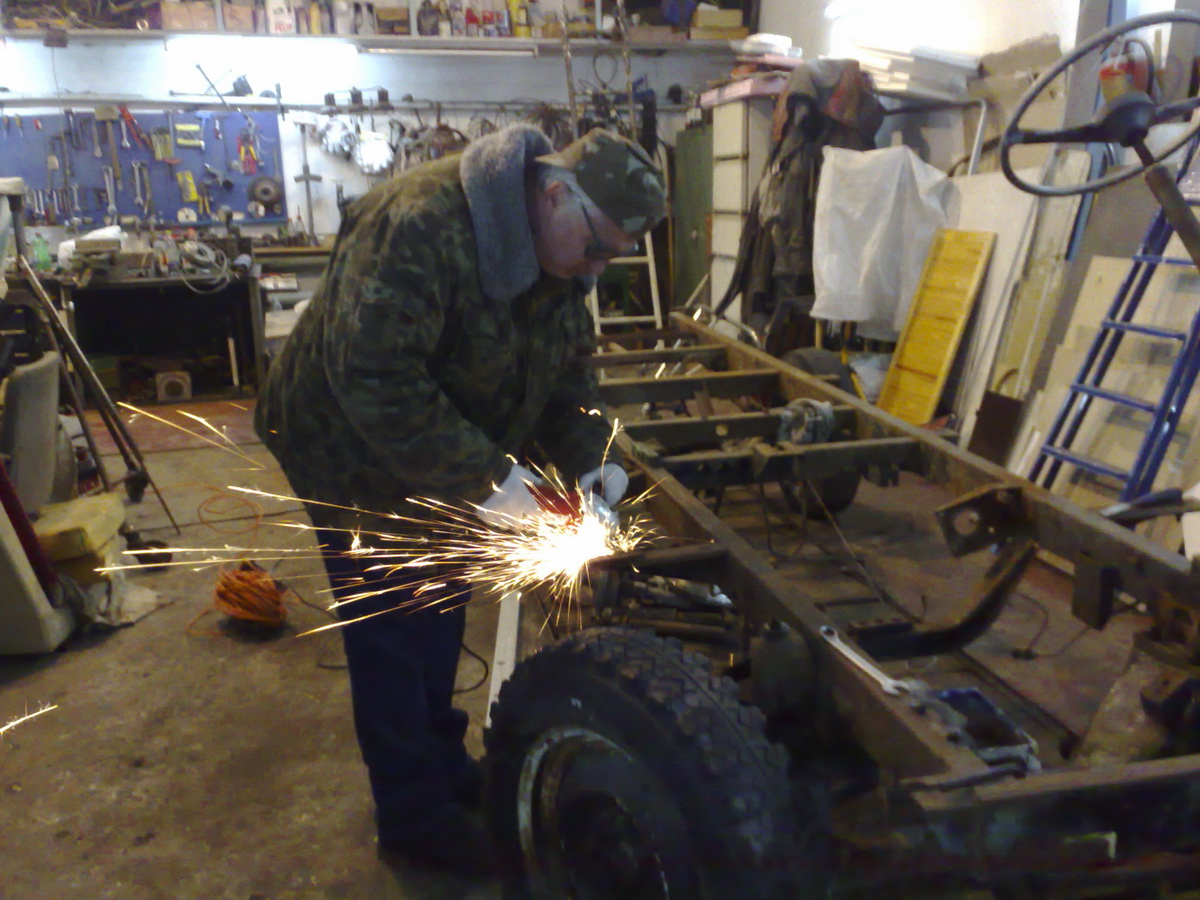

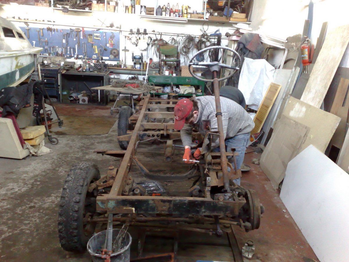

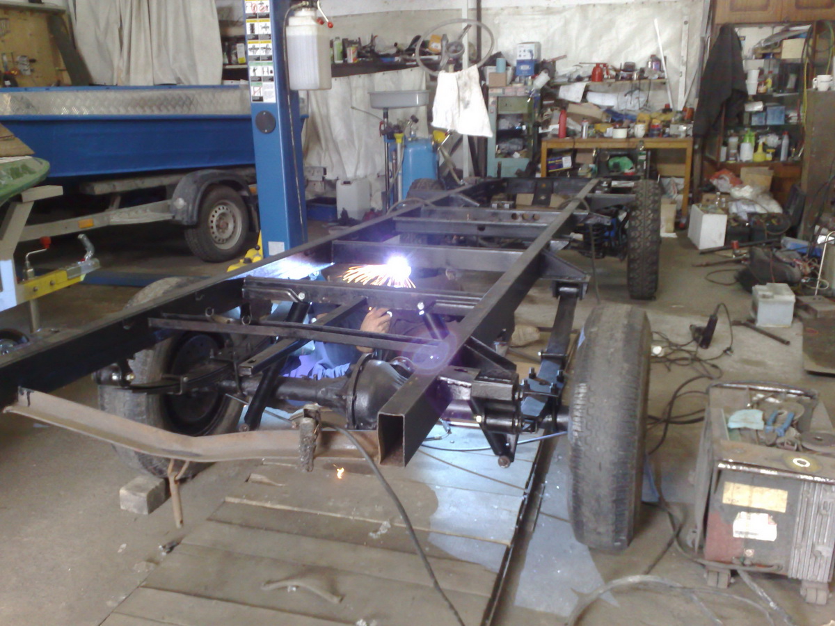

Несмотря на то, что создание полностью самодельного, как авто- так и электро-мобиля у нас дело трудоемкое, да еще и хлопотное по регистрационным соображениям, но с надеждой на улучшение оформительской процедуры, я принялся за создание уникального проекта электромобиля (не без участия Михалыча), с явным акцентом на автостарину.
И если даст Бог удачи, хочется, чтобы получился образец похожий на славноизвестную марку авто начала прошлого столетия 1904-1907 г.в. под названием "Ролс-Ройс Сильвер Хост".
Весной 2012 г. начиналось все естественно с рамы и подвески, вот-так:

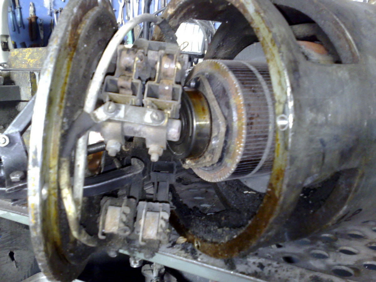

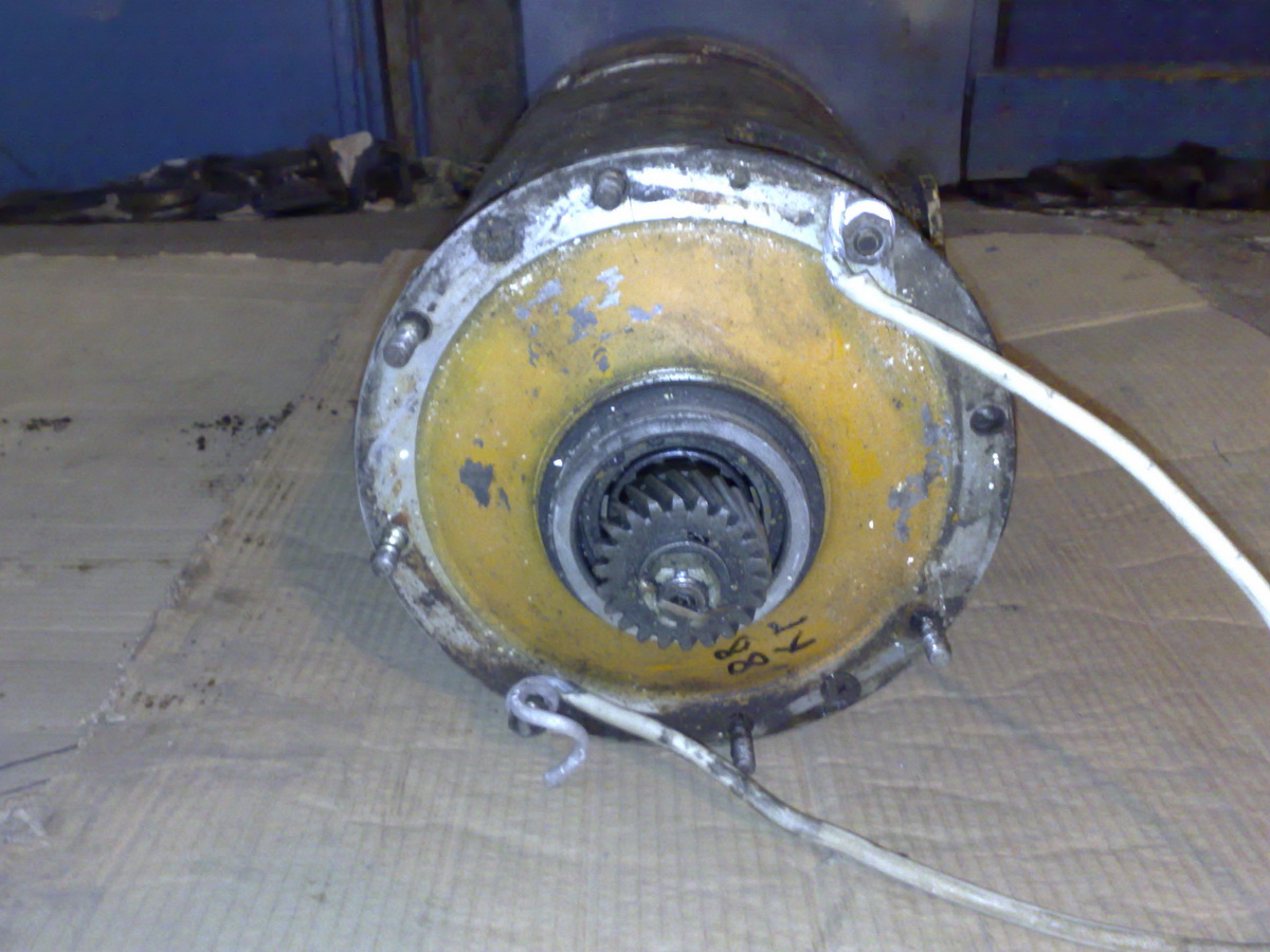

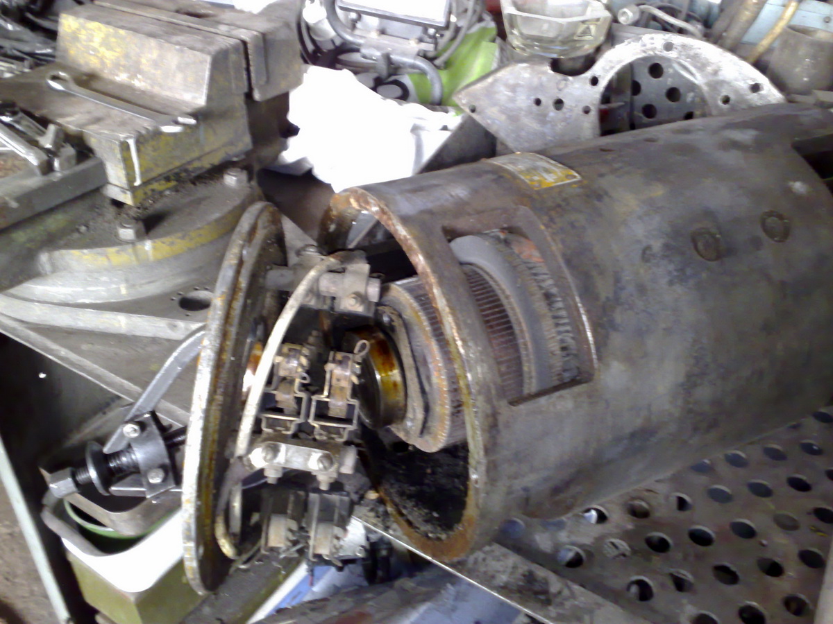

После приведения в порядок рамы, реставрации ходовки был приобретен электродвигатель постоянного тока Болгарин 6.3 кВт, которому также нужна была ревизия и надлежащее ТО.
19022012707.jpg [ 317.56 КБ | Переглядів: 15973 ]
19022012708.jpg [ 300.87 КБ | Переглядів: 15973 ]
05032012752 (2)_новый размер.jpg [ 349.31 КБ | Переглядів: 15973 ]
22052012816_новый размер.jpg [ 321.78 КБ | Переглядів: 15973 ]
22052012815_новый размер.jpg [ 327.94 КБ | Переглядів: 15973 ]
05032012750 (2).jpg [ 737.67 КБ | Переглядів: 15973 ]
 Заголовок повідомлення: Re: Электрорепликар, история создания.
#993Повідомлення 25 січ 2014, 01:13

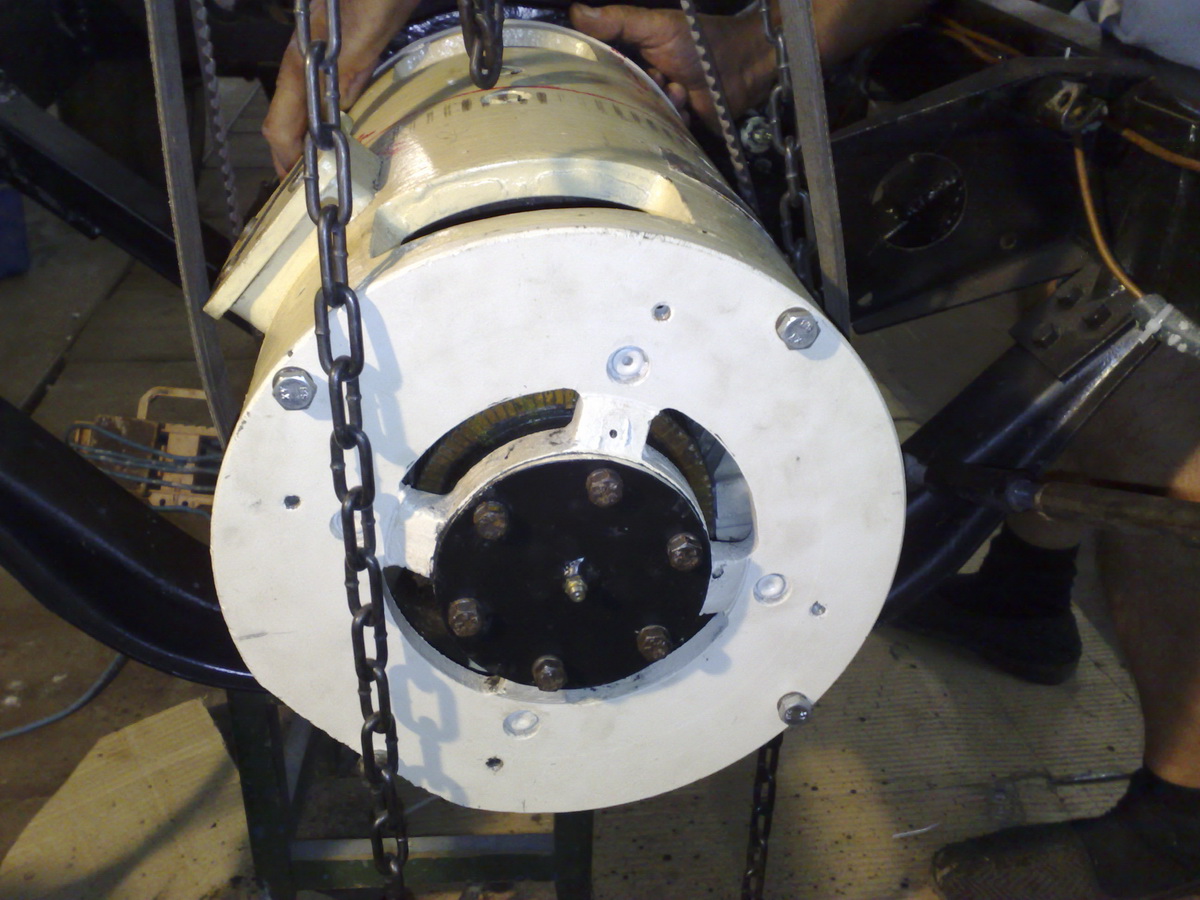

Засновник клубу

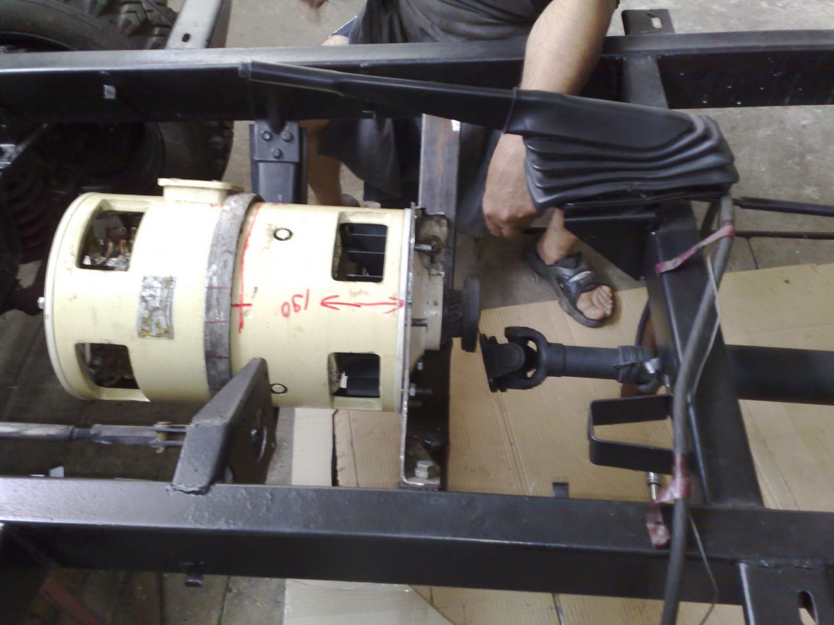

Итак. Двигатель, отмыт, почищен, погрунтован, окрашен, обслужен коллектор, щеточный узел, (щетки оставил родные), заменены оба подшипника, добавлена пресс-масленка для периодической смазки подшипников, без разборки.

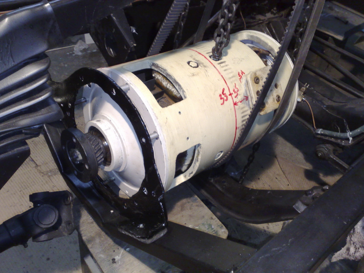

Изготовлены траверсы для установки и крепления двига, через резинотканевые подушки, с большим фланцевым и хомутовым соединением так, чтобы сердце электромобиля находилось под днищем пола салона. Вот, почти два месяца работы, а уместилось все это в три строчки машинописного текста.
Коментарій до файлу: Примерка.
01082012850_новый размер.jpg [ 273 КБ | Переглядів: 15944 ]
Коментарій до файлу: Поправка.
01082012846_новый размер.jpg [ 352.57 КБ | Переглядів: 15944 ]
Коментарій до файлу: Легкий передых, с обмозговыванием ответственности.
01082012847_новый размер.jpg [ 275.48 КБ | Переглядів: 15944 ]
Коментарій до файлу: Слава Богу, что есть подъемное оборудование!
08082012863_новый размер.jpg [ 310.55 КБ | Переглядів: 15944 ]
Коментарій до файлу: Бережная укладка сердца Элмоба.
08082012865.jpg [ 296.87 КБ | Переглядів: 15944 ]
Коментарій до файлу: Фух! Уже на месте - закреплен.
09082012868_новый размер.jpg [ 290.73 КБ | Переглядів: 15944 ]

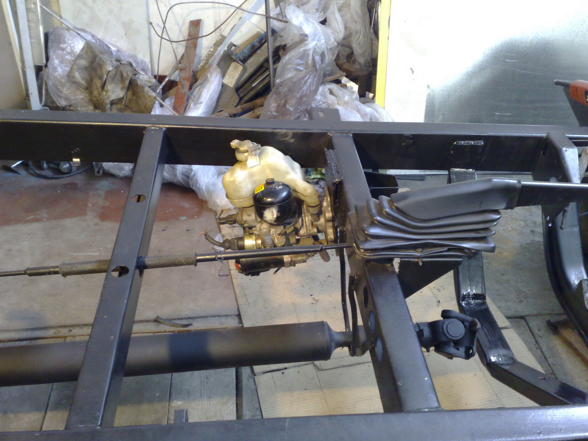

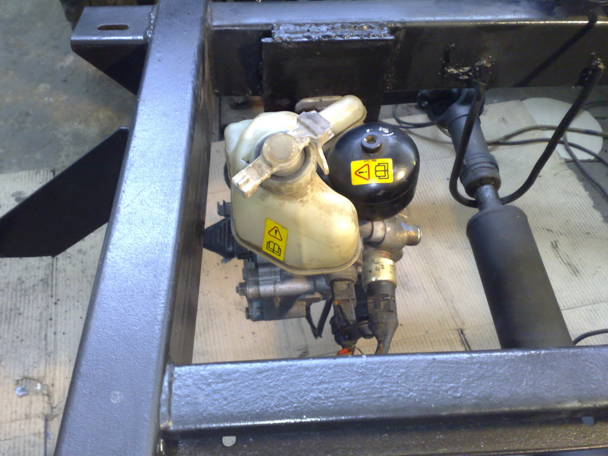

Имея опыт ремонта "Форд-Скорпио", установил главный тормозной цилиндр с электроусилителем в сборе. Решил три вопроса сразу:
и тормоз работает
и электровакуумника не надо
и масса меньше чем с доп. насосом и кастрюлей вакуумника.
И если надо будет, то и АВS прилаштувать к нему несложно.

Надо как, то будет решить с удобством проверки уровня тормозной жидкости и доливом ее, при необходимости. Или там есть тревожный датчик? Тогда только с доливом решить.
Канэшна есть и датчик :D и доступ к доливу. в следующей серии покажу.

Avtoirich, у вашего авто кардан имеет прямое соединение с мостом?, без промежуточной крестовины и подвесного подшипника?
возможно все вибрации будут напрямую передаваться на коренной мотора
#1155Повідомлення 31 січ 2014, 02:24
Засновник клубу
tolik писав(ла):
Нет Толик, ни подвесной ни тем более крестовина НИКОГДА не служили гасителем колебаний или вибраций. Возможно частично это выполняла эластичная муфта, подобная Вазовской классике или мерсовской - 123 модели. Но в нашем электромобильном случае она нафиг не нужна поскольку в электродвиге напрочь отсутствует возгорание, давление и возвратно-поступательное движение кривошипно-шатунного мханизма, т.е. ударно-последовательные вибронагрузки. А магнитное поле, присущее всем электродвигателям, как раз действует мягко и плавно.

подшипник ...... с другой стороны, со стороны моста, последний же постоянно в движении, Вам конечно видней, но судя по фото .....изъян заметен, возможно под весом кузова
вал станет более соосно с якорем

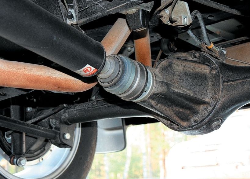

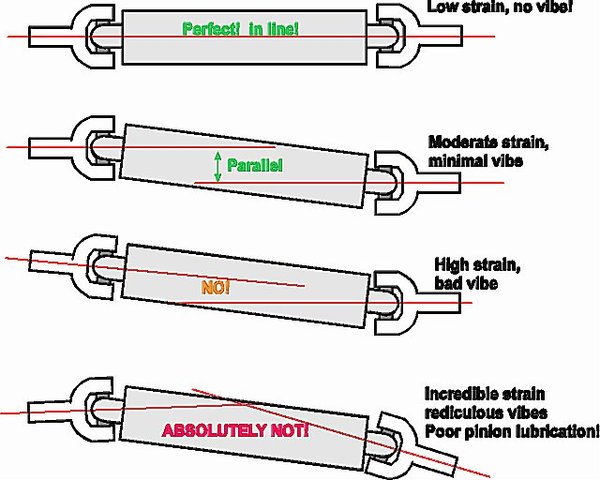

Почему не поставили двигатель непосредственно возле заднего моста через шрус кардан от нивы? Зачем вам все эти потери в длинном кардане через всю раму? Какая в этом необходимость?
IMG_0229_1024.jpg [ 91.45 КБ | Переглядів: 15857 ]

Вал электродвигателя параллелен ведущему валу главной пары? Как сильно хвостовик заднего моста подвернут вверх?

Интересно чем же отличается передний мост от заднего если карданы короткие и идут от например от раздатки. На УАЗ, если не ошибаюсь, с завода не ставят подвесные.
