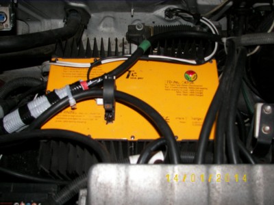

Коментарій до файлу: бортовое зарядное устройство

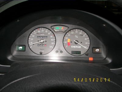

Коментарій до файлу: панель приборов весьма лаконична,спидометр,одометр,суточный пробег,индикатор заряда,"вперёд-назад",эконометр

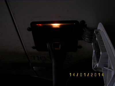

Коментарій до файлу: так выглядит вставленный в разъём штекер зарядки,закрывается дверцей

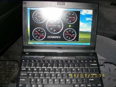

Коментарій до файлу: данные контроллера заряда на ноутбуке-остаток заряда,вольтаж общий,вольтаж на ячейках,температура ячеек,нагрузка и прочее.

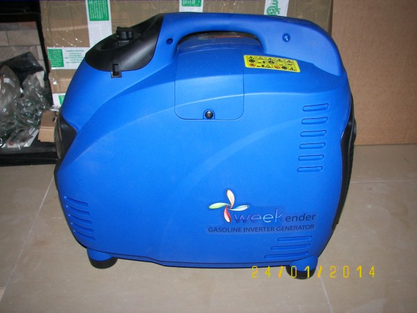

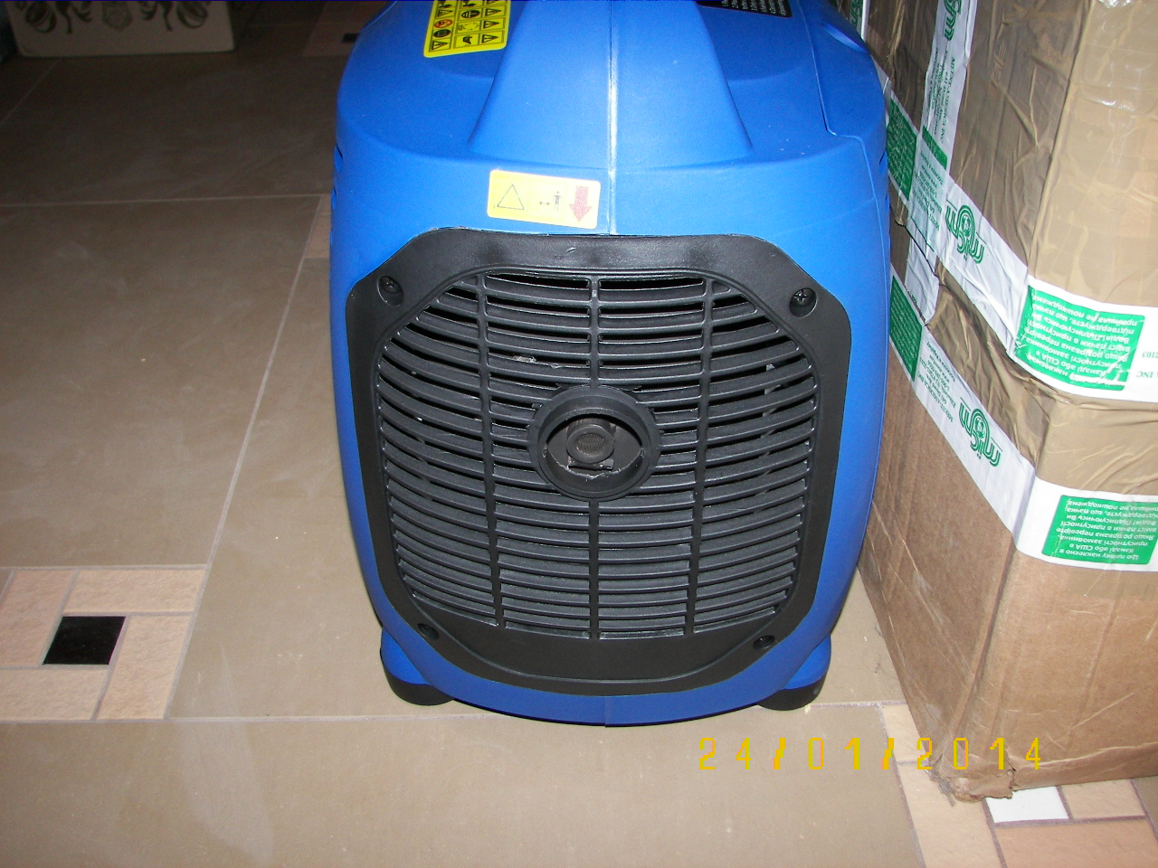

Всё!!!Решено!!!покупаю генератор для зарядки в случае чего...
Пока не изучил толком автомобиль,не знаю точный пробег,не знаю как действуют морозы на запас хода и прочее.Постоянно поглядываю на индикатор остатка заряда,думаю сколько мне еще осталось,то есть не комфортно себя чувствую,представляю какие проблемы буксировки на морозе в гололед. Места в багажнике совсем немного,а больше поставить его некуда,остается выход один-купить дорогой инверторный (цифровой) генератор.Выбор пал на него неспроста,кроме компактных размеров он в шумозащитном корпусе,шум всего то 57Дб,то есть немногим больше холодильника,корпус защищен по IP65,его можно под дождём оставлять,мощность 3 кВт,а бортовое ЗУ 2.3 кВт.

А подробнее:- выбрал или купил ? И , пожалуйста цену.
Плохо, что без электрозапуска.
 Заголовок повідомлення: Re: Мой Citroen Saxo Electrique
#985Повідомлення 24 січ 2014, 23:40
купил уже вчера,на всех сайтах цена одинаковая 6306 грн,но рядом со мной фирмочка нашлась,там акция-электропила в подарок.Белорусская,не Китай.Вещь в хозяйстве тоже нужная,особенно в частном доме,у меня как раз не было.
#986Повідомлення 24 січ 2014, 23:42
а электрозапуск зачем?
#988Повідомлення 25 січ 2014, 00:01
А, что бы можно было, не останавливаться на час, для подзарядки, а , запустил кнопкой (ген в багажнике), и доехал куда надо на топливе.
#989Повідомлення 25 січ 2014, 00:26
нет,нельзя так,разве что багажник на крыше приделать,если в багажнике-угореть можно,у меня же хетчбек.Да и случай этот будет не частый,так-на всякий случай.Да и не поедет она у меня, на подзарядке,пока не вытянешь штекер из гнезда.
#995Повідомлення 25 січ 2014, 08:04
Нет, ничего отключать не надо. Если ГЕН, постоянно подключенный к батарее, (через Вып. Мост или Диод), запущенный , выдаст напряжение, больше батарейного, Ген автоматически возьмёт нагрузку на себя, а, в нагрузочных паузах-остановках,-будет подзаряжать батарею.
