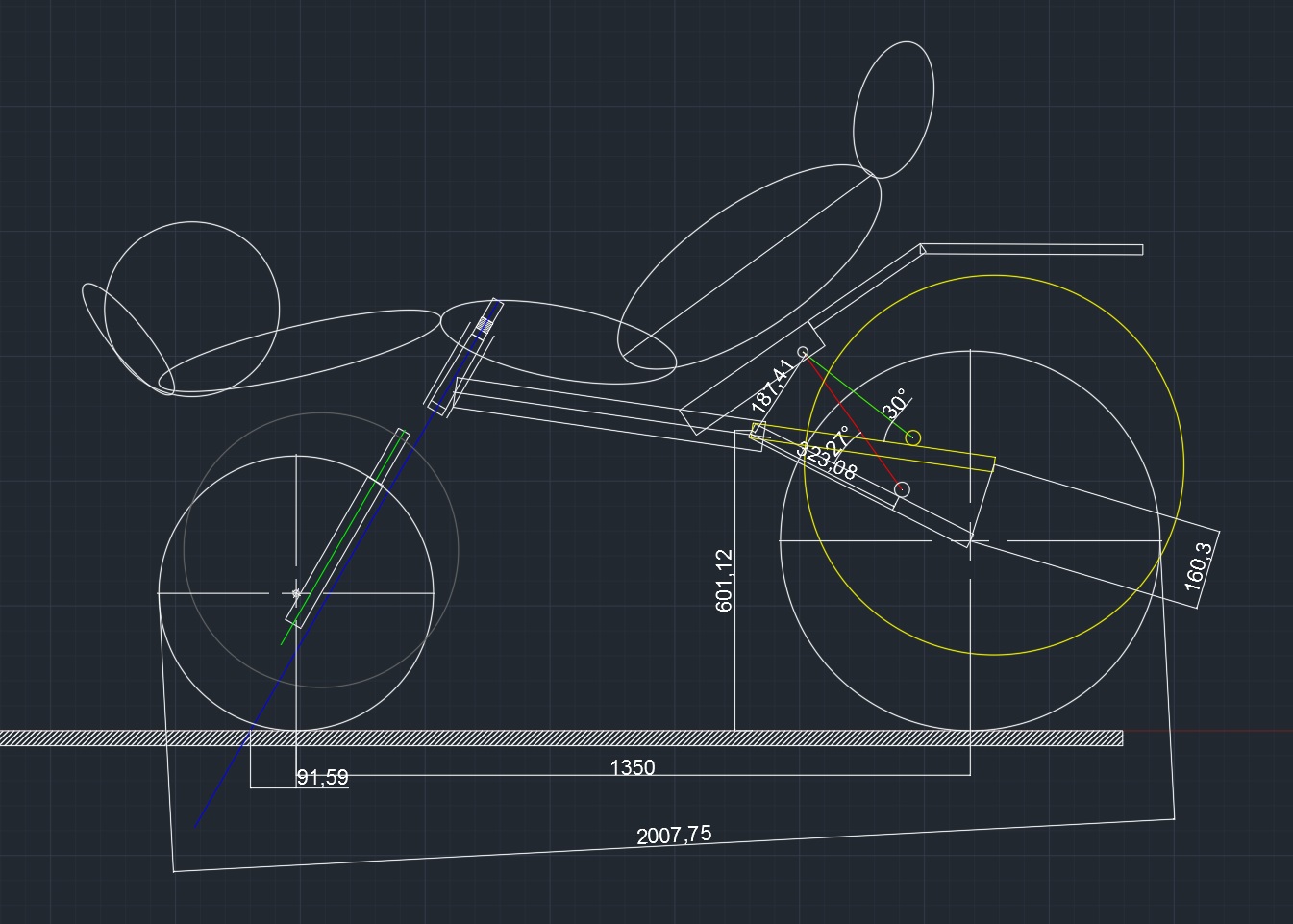

Кілька вечорів з рулеткою, штангенциркулем, автокадом, в якому я майже нуль, і була накреслена приблизна схема того що я хочу отримати. Кільки тижнів читання статей про геометрію мотоцикла не пройшли безслідно, ця інфа дуже допомогла.
scheme.jpg [ 217.36 КБ | Переглядів: 16912 ]

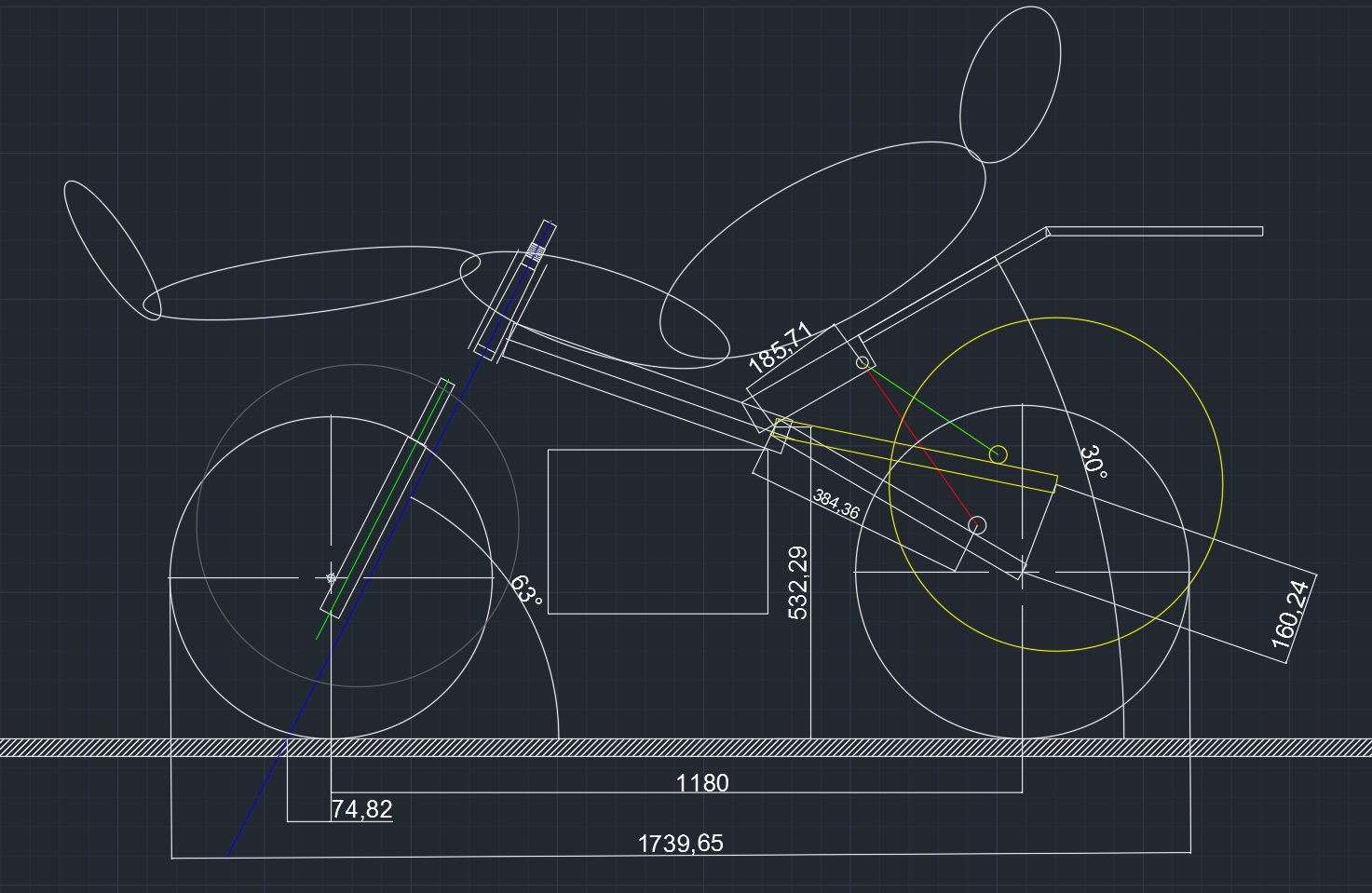

Виходить якось так:
Scheme 2.jpg [ 242.2 КБ | Переглядів: 16796 ]
Не змінюючи геометрію маятника, відрізуємо рульовий стакан(його мабуть прийдеться переточити), і приварюєм під новим кутом.
В результаті посадка стане трохи горизонтальнішою, 29° проти 35° в принципі під час довгої поїздки цього і хотілось. База стає трошки коротшою 1314 проти 1350, коєфіцієнт керованості трохи збільшився 6,5 проти 6,3 (було б добре трохи зменшити кут нахилу вилки, щоб не збільшувати коефіцієнт, але тоді посадка стане занадто горизонтальною). Довжина апарату стає 1881 проти 2008. Кліренс трохи зменшується, але не критично.

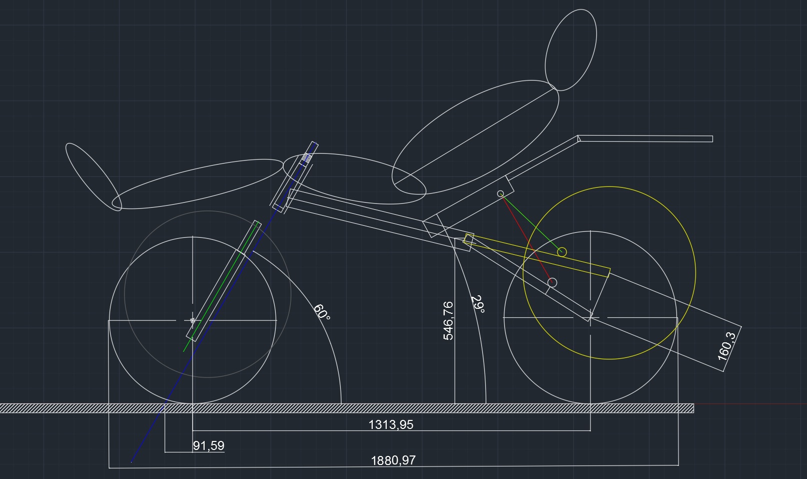

Знову перекроїв, все таки краще зразу робити під ті колеса, які будуть використовуватись.
Scheme 3.jpg [ 239.22 КБ | Переглядів: 16766 ]
Кут рульової зробив трохи меншим, і відповідно прийшлось зменшити базу, коефіцієнт вийшов 5,96, буде трохи зручніше в пробках маневрувати, надіюсь на швидкості буде таким же стабільним. Довжина стала на багато менша ніж зараз, буде легше по ліфтах і під'їздах лазити).
