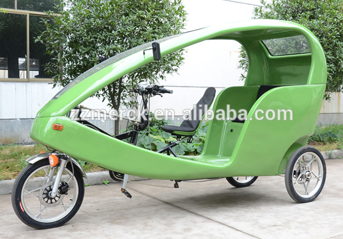

Прошу прощения что вновь принимаюсь толочь воду в ступе, так как видение массового самодельного электромобиля у каждого свое. Но все же.
После того как дострою морган, накатаюсь на нем и возможно продам, подумываю начать еще один проект - так, как народный электротранспорт вижу лично я. То есть вместо фантазий сделать реальный образец таким образом чтобы он потенциально имел некий коммерческий успех (в отличие от моргана, который конечно же массовым не является ни по цене ни по внешнему виду). Чтобы мог продаваться хотя бы единицами, но продаваться.
Итак, народный электротранспорт будет не автомобилем вообще. Потому что дешевый легальный и универсальный электромобиль, как показывает практика - изготовить невозможно. Страйк всем хорош, но не дешев (сравнительно), имеет уязвимости в части легальности (просто сейчас их не трогают) и не универсален. Поэтому идем в сторону велосипедов.
Это будет трехместный велотрайк, сделанный по образцу тук-тука. Спереди одно рулевое колесо, сзади два. Возможно даже колеса не велосипедные, а мопедные 17 дюймов. Рулевое управление тупо велосипедное (мопедное). Цепной привод от электродвигателя 1.5-2квт на заднюю ось, на нее же один общий тормозной диск. Одно место впереди, и два сзади. Крытый верх, и возможно даже какое-то подобие кузова, чтобы водитель и пассажиры были полностью закрыты от внешней среды. Но никакого пластика, минимум металла, в остальных местах (крыша, двери и т.п.) обтяжка легкой непромокаемой тканью. Обязательно багажник. Педальный привод на заднюю ось для бесправности и нештатных ситуаций с двигателем-батареей. Максимум готовых деталей доступных в продаже, для максимальной унификации и ремонтопригодности, уникальные только рама с кузовом. И максимально дешевая себестоимость производства.
Мое мнение такое что для коммерческого успеха должно быть следующее:
- максимально низкая цена (не себестоимость а цена) - до 2 тыс уе. в базовой комплектации
- способность перевозки 2х человек пассажиров и небольшого груза, либо пассажирские места превращаются в дополнительный объем багажника позволяющий перевозить больший груз
- закрытый кузов, позволяющий переносить неблагоприятные погодные условия
- возможность езды в любой сезон и желательно в плохих дорожных условиях
- пробег на одном заряде хотя бы 50км
- скорость достаточная для уверенной езды в правом ряду
Пока это все наметки, дизайн еще не продумывал. Концепт примерно как в прикрепленной картинке (Вольта их по 4 килобакса продавала), но без пластикового кузова, более компактный и дешевый.
Может через какое то время вернусь к этому и более детально проработаю. Пока так.

Техтребования "народности" очень и очень правильны!
А теперь вопросы, которые нужно решить.
1) Очень много у нас в стране "против" из-за низкой безопасности таких конструкций в ДТП. Решение: подсмотреть идеи кузова у Смарта. Да, там, поговаривают даже титановые элементы есть. Но ведь можно подобрать дешёвый и очень прочный материал, работающий на удар. И им усилить периметр.
2) Должна быть какая-то "фишка", чтоб такое покупали. Согласен, что низкая цена. Но и технические фишки должны быть. Например, проходимость БТРа. Вы просто не представляете сколько народа в стране ездит в дождь по грунтовкам!!

да я тоже "ЗА"... теоретически .... в душе....
но:
1). СМАРТ - прикольный, но кроме кусачей цены у него есть еще негативные параметры - посмотрите сколько эта "кроха" весит? А экономный народный электротранспорт должен быть легким! Это как аксиома!
нечто похожее в плане "золотой середины" сотворили только китайцы - Bajaj Qute
и то...под вопросом! Почему? переходим ко второму НО:
2). если даже не брать аспект зимней эксплуатации (потерпим, все же лучше чем автобус ждать на остановке), то я завидую таким странам как Вьетнам и Филлипины, потому что у них можно ездить на таком http://im3.turbina.ru/photos.4/6/1/0/4/ ... -Trans.jpg или таком https://im0-tub-ua.yandex.net/i?id=8bc8 ... =215&w=314 - почти то что ТС предлагает.
У нас это НЕРЕАЛЬНО!
Потому что у нас все что меньше Таврии - не транспорт на дороге, и его можно подрезать, переехать, прижать и т.д.
Увы, наша реальность...

1) Безопасности тут быть никакой не может, тут или ехать или шашечки. Какая безопасность у мопеда или велосипеда? Никакая. Здесь то же самое. Можно за счет пространственной рамы какие то примитивные дуги безопасности сделать там где это получится. Но не более.
2) Ну вот за счет легкости и заднего привода может будет выгребать по грунтовке, особенно если шины внедорожные поставить.
3) Зимняя эксплуатация - есть возможность подумать и прикинуть как это можно решить с легким кузовом и примитивным дешевым электроотопителем внутри.
4) Подрежут-прижмут - ездить нужно скромно и аккуратно, это велосипед со всеми вытекающими.
Вообще я еще цену не прикидывал, возможно ли вообще уложиться например в себестоимость полтора килобакса с учетом работы и стоимости всех комплектующих. Может быть это в наших условиях нереально. Но на первый взгляд мне кажется что можно.

Два пассажира и багаж уже много, с такими вводными уже есть смысл смотреть на таврию. (годный донор с гарантированной безопасностью - 500 баксов)
Лучше ездить на переделанной таврии - 40 км\час, чем 50 на более легком и небезопасном ТС.
Хотите народное ТС, стандартизируйте машинокомплект для таврии.(електродвиг, плита, муфта, контроллер ....), что б одно выбросить второе поставить на существующие посадочные места.
Или ужимаем требования, для велоТС - один пасажир(или багаж).
#37703Повідомлення 15 черв 2017, 16:22
Звідки: Украина, Харьков
Мне такая арифметика непонятна. Переделанная под ключ таврия в 2 килобакса не выйдет. Плюс она будет намного тяжелее, а следовательно медленнее и иметь меньший пробег на одном заряде. Плюс она будет требовать больше обслуживания, даже если выбросить ДВС и все что к нему относится.
Уменьшить количество пассажиров до двух - можно. Но лучше же три а не два!
